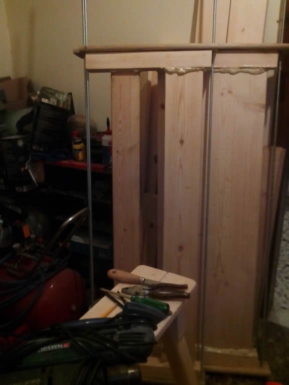

Χρειαστηκα 4 σφιγκτηρες μεγαλους 1.5 Μετρο για ενα κρεβατι που φτιαχνω.. ρωταω σε ενα κοντινο καταστημα με εργαλεια κλπ, δεν ειχε και μου λεει παραγγελια μονο και κανουν 35-40 ο ενας..
Παω στο διβερη στη βουλιαγμενης παιρνω 4 ντιζες 12αρες 2μετρες με ροδελοπαξιμαδια κοβω και 4 κομματια ταβλες και τις τρυπαω δεξια αριστερα, και τελος. με 18 εχω 2 σφιχτηρες που δουλεύουν απο 50mm μεχρι 1950mm κατασκευες. :smash:

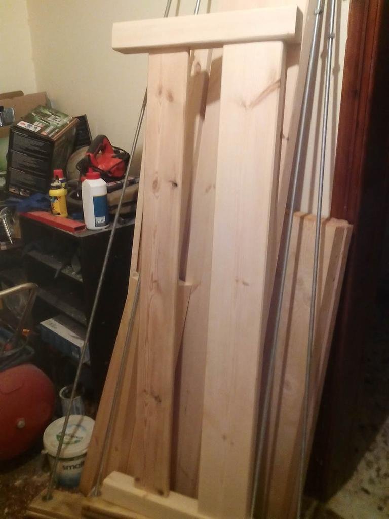

Φουσκωνει οπως ο αφρος πολυουρεθανης? εγωχρησιμοποιω την λευκης σε ταπερακι. Λογικα αυτη ειναι ποιο δυνατη και ακριβη. Μετα πως καθαριζεις τα περισσευνματα?
Η αληθεια ειναι οτι δεν παταγε καλα η πατουρα.. :motz: ..και λεω καλυτερα να κοβω λιγη κολλα παραπανω παρα να εχω τιποτα "απροβλεπτα" θεματα κατα τη χρηση.. :flipout:
Νεκταριε, φουσκωνει οχι τοσο, αλλα αρκετα για να κολλησεις χωρις κενα στις ματισεις. Οπως ειπε ο Κυρ , κοπιδι/σκαρπελο και τριψιμο με γυαλοχαρτο μετα. Η τιμη ψιλοτσιμπαει αλλα κανεις δουλεια σου.. 8.5 τα 250g στο πρακτικερ.
ναι ειναι εξαιρετικης αντοχης αυτη η κολλα ,την χρησιμοποιουνε κατα κορον σε κατασκευη ξυλινου ψαροντουφεκου(ενα μελλοντικο μου προτζεκτ) .
Πολυ καλη η κολλα, αλλα εβαλες οντως μεγαλη ποσοτητα.
Φιλε lyngas Θα σου βγει η πιστη για να την καθαρισεις. Προσεχε στο τριψιμο γιατι θα σου φαει αρκετο ξυλο!

Η κολλα ειναι εξαιρετικη.. παρολο που ψιλοτσιμπαει πιστευω οτι τα αξιζει τα λεφτα της ειδικα σε κατασκευες που συγκρατουν βαρος κλπ.
Για την ποσοτητα ηξερα οτι ειναι παραπανω αλλα ειμαι της αποψης καλυτερα να περισευει παρα να λειψει και ειδικα σε σημεια που δεν μπορω να συμπληρωσω μετα.

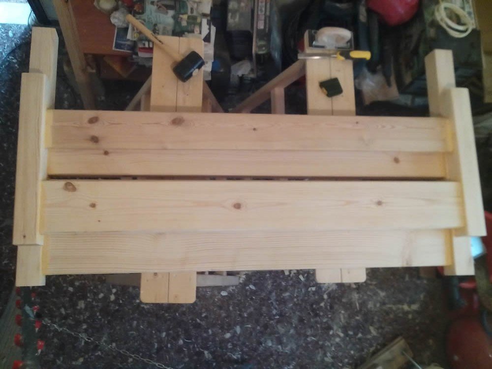

Το καθαρισμα ειναι παιχνιδακι και ευχαριστηση παρα μπελας. ετσι κ αλλιως απο χομπι ασχολουμαι.. σιγα σιγα κοβεται με οτι εχεις κεφι.. απο μαχαιρι και σκαρπελο μεχρι λαμες απο ροκανι η γκινοσο..
Η πρωτη φωτο ειναι μονο καθαρισμενο η δευτερη καθαρισμενο και τριμενο με πολυεργαλειο (γυαλοχαρτο ).
Μετα ερχεται ο ξυλοστοκος σε ελαχιστα σημεια στις ματισιες , ξανα τριψιμο, και περασμα 2 χερια βερνικι νερου.

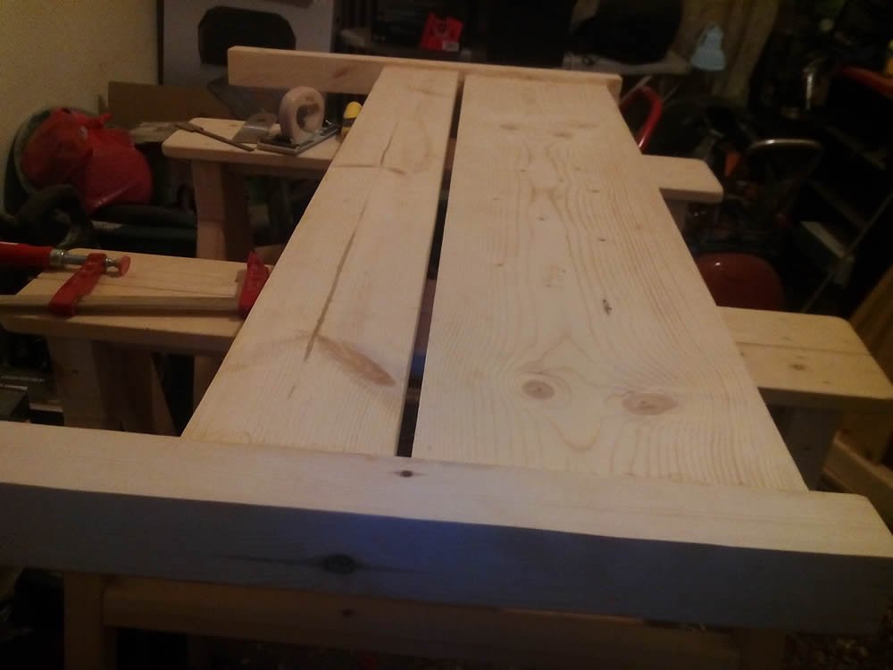

Ευχαριστω φιλε Πανο.! ..δεν ειναι τιποτα .. λιγο ξυσιμο παραπανω.. η αλήθεια ειναι οτι επεσε παραπανω αλλα δεν κουμπωναν 100% παντου και στην ουσια μπηκε για να μαζεψει δικες μου ατελειες στην κατασκευη των μορσων..
περα απο αυτο, την επομενη φορα θα γινουν καλυτεροι και οι μορσοι και επομενως θα παρουν και λιγοτερη κολλα.
Τωρα περιμενω να τραβηξει ο ξυλοστοκος να τριψω το τελικο και να πιασω για βερνικωμα..
