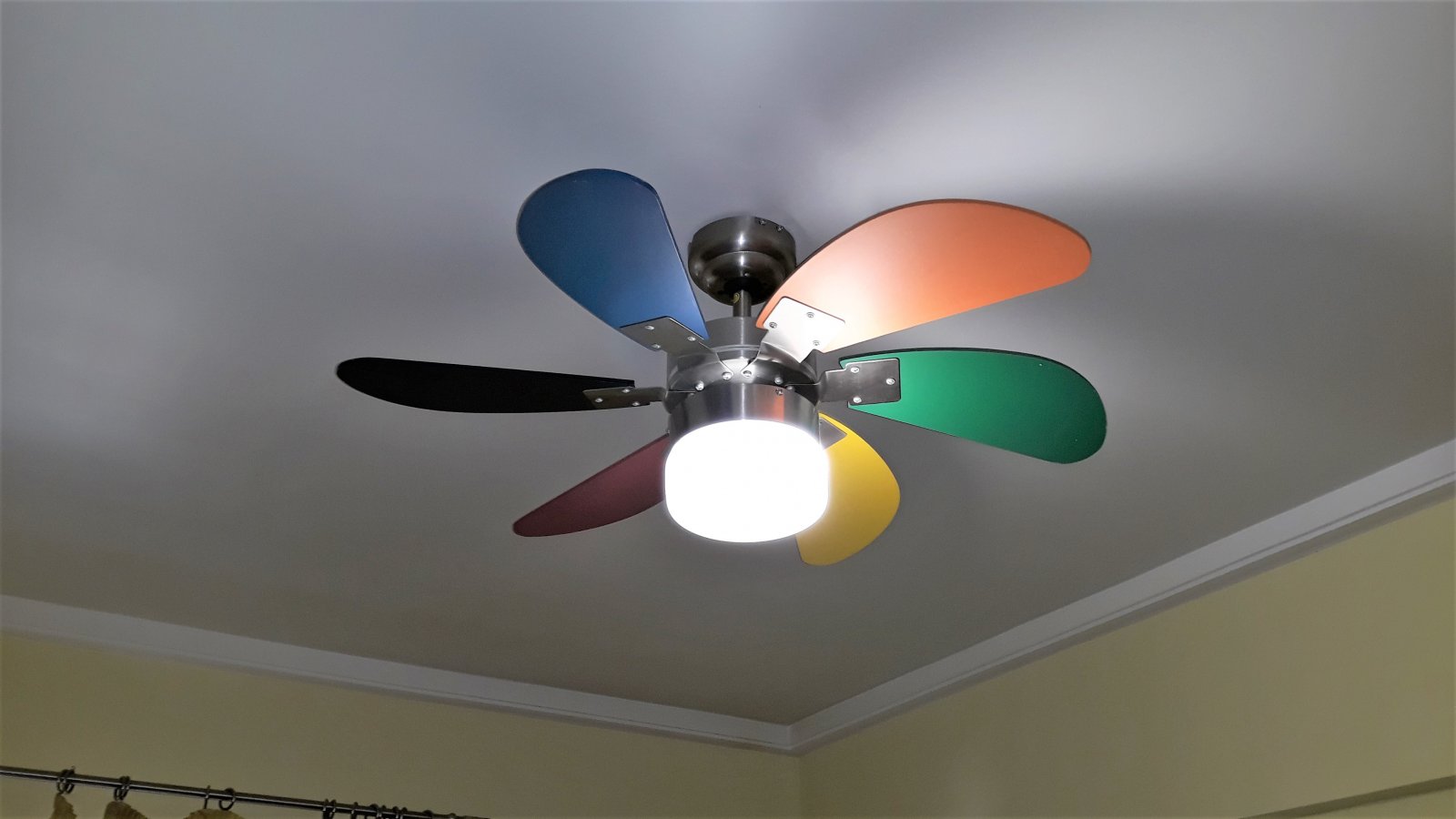

Ωραιος και μοντερνος ανεμιστηρας!
Εμεις εχουμε κατι μιζερους και παρωχημενους αμερικανικους αλλα δυστυχως λειτουργουν καλα οι ατιμοι δεκαετιες τωρα :)
