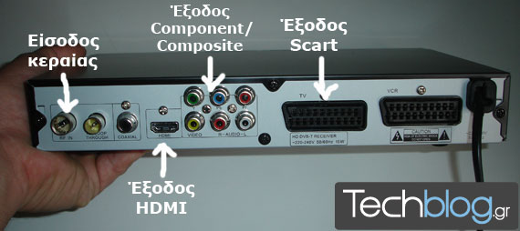

Στο πισω μέρος των δεκτών συναντάμε τις επαφές συνδέσεως με την TV. (SCART, HDMI, COMPOSITE, COMPONENT, COAXIAL, OPTICAL RF LOOP RF OUT).
Σημειώνω οτι το RF LOOP ειναι ουσιαστικά η επιστροφή του σηματος που δίνουμε απο την κεραια, για να το δώσουμε και σε αλλη συσκευή, (αλλο δεκτη, DVD recorder κτλ.) Το RF OUT ειναι εξοδος σήματος βιντεο σε μορφή RF (modulator), πολυ χρήσιμο σε TV που δεν έχουν καμια σύνδεση πλην είσοδο κεραίας.

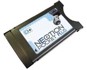

Αυτο ουσιαστικά ειναι μια ''πατέντα'' που μπορούμε να αξιοποιήσουμε μόνον σε TV που διαθέτουν την αντίστοιχη θύρα. Αυτες ειναι συνήθως μοντελα με ηδη ενσωματωμένο αποκωδικοποιητή, αλλα τυπου MPEG2 Η θύρα αυτή χρησιμοποιείται επισημα για την αποκρυπτογράφηση κωδικοποιημένων συνδρομητικών ψηφιακών καναλιών (συνήθως στο εξωτερικό). Μια εταιρια (ΝΕΟΤΙΟΝ) ουσιαστικά εκμεταλλευτικέ αυτην την θύρα χακαροντας τον δεκτη της TV. H κάρτα αυτή χονδρικά αποκωδικοποιούσε τα σήματα MPEG4 και τα μετέτρεπε σε MPEG2, ωστε να τα βλεπει το tuner της tv.
Αυτη η διαδικασία εχει το θετικό οτι δεν απαιτείται εξωτερική συσκευή που πιάνει χώρο και οτι χρησιμοποιούμε το τηλεχειριστήριο της TV μας.
Εχει ομως και πολλα αρνητικά. Ενα βασικό ειναι οτι σημειώνει μεγαλη ασυμβατότητα με πολλά μοντέλα tv, Εχει ασταθή λειτουργία και ενδεχομένως να προκαλέσει και μόνιμη δυσλειτουργία σε κάποια μοντελα τηλεοράσεων και τελος δεν μπορούν να αποκωδικοποιήσουν HD κανάλια.

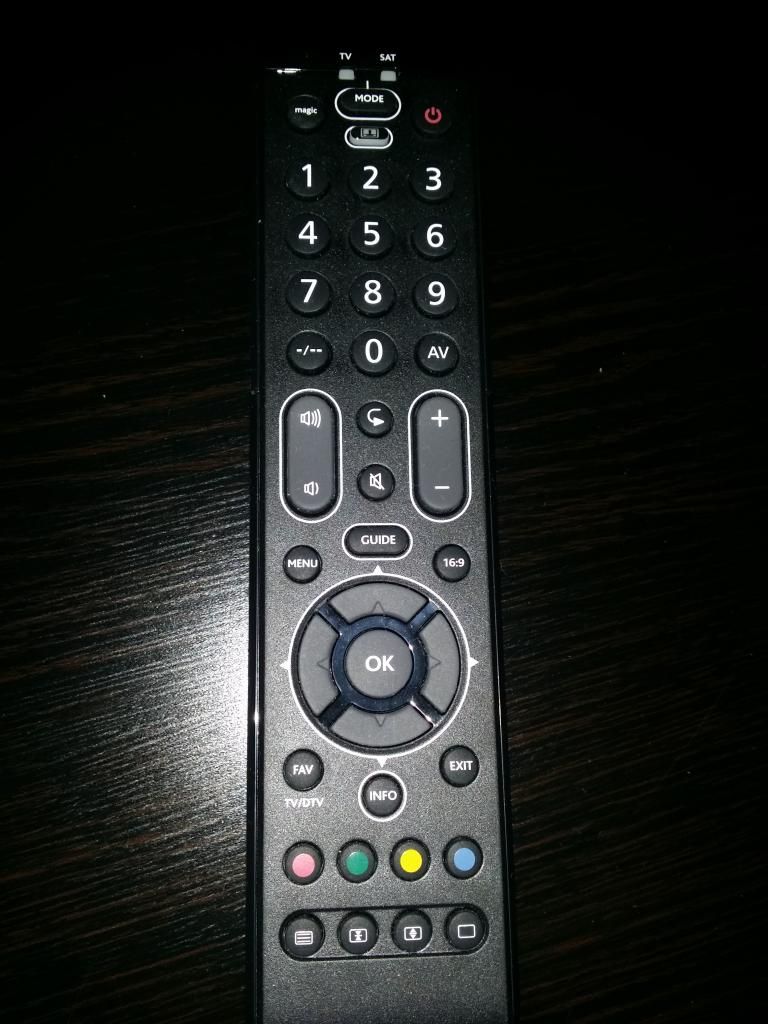

Μια λυση για να έχουμε ενα ποιοτικό κοντρόλ και να μην εχουμε δυο ειναι να πάρουμε καποιο προγραμματιζόμενο με δυο μνήμες (TV - DVB-T).
Μια σοβαρή και ποιοτική λύση που εχω δοκιμάσει με crystal και crypto ειναι το One for All URC7120
Συνεργάζεται άψογα με samsung, LG, PHILIPS, Sony και τους άνωθεν δέκτες. (Με F&U οχι ολ τα μοντελα)
Ως φθηνή λύση αναφέρεται και το TELE USB 300.
