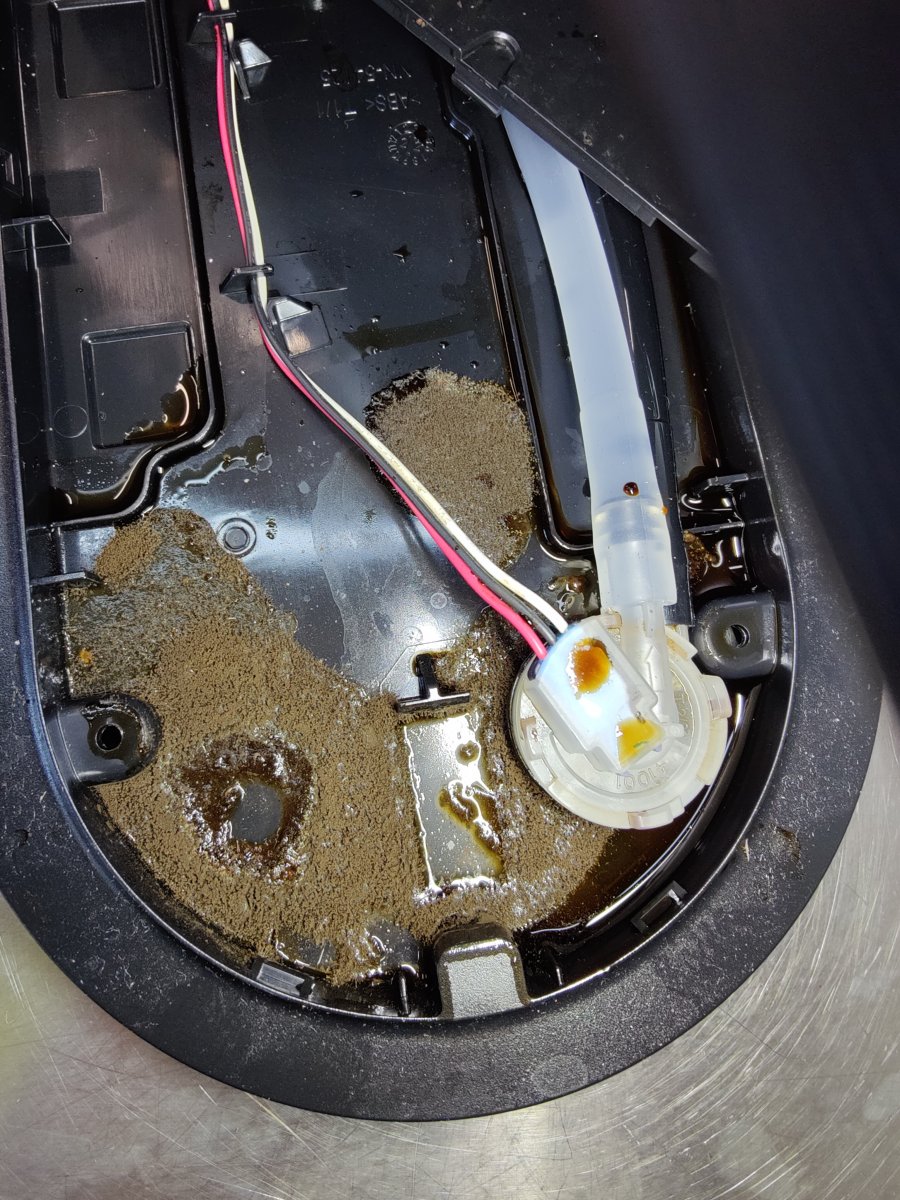

Πριν ένα μήνα περίπου αγόρασα την καφετιέρα Nespresso Vertuo μαζί με 20-30 κάψουλες. Όμως την προηγούμενη εβδομάδα, η καφετιέρα σταμάτησε να δουλεύει με σφάλμα αφαλάτωσης. Μετά την αφαλάτωση έβγαλε σφάλμα καθαρισμού κάτι που έκανα. Δεν ξαναδούλεψε ποτέ. Το service μου ζήτησε να την επιστρέψω για να την φτιάξουν. Κανονίσαμε courier, μου έστειλαν μια δικιά τους προσωρινά και μετά από λίγες μέρες με πήραν τηλέφωνο να μου πουν πως αρνούνται να την φτιάξουν γιατί είναι μολυσμένη με ζωύφια. Τελικά μου την έστειλαν πίσω (για να πάρουν και την δικιά τους).
Ζήτησα να μου στείλουν φωτογραφία και την επισυνάπτω εδώ.
Έχει κάποιος ιδέα τι είναι αυτό το πράγμα που βλέπουμε;;;

Προς αποφυγή παρεξηγήσεων, επειδή ο φίλος είμαι εγώ, να ενημερώσω ότι ο φίλος μου δεν μένει σε καμία τρωγλη σε φωταγωγό στο 3ο υπόγειο στην Πλ. Βάθης,😁😁 , αλλά σε μοντέρνα οικία. Μόλις είδα κι εγώ την φωτογραφία έμεινα με το στόμα ανοικτό και παρότρυνα τον φίλο να ανεβάσει την φωτογραφία εδώ μηπως τυχόν έχετε δει παρόμοιο θέμα.
Ξέραμε για κοριούς, κατσαρίδες που προτιμανε τα σκοτεινά, υγρά μέρη, αλλά δεν ξέραμε για ζωύφια που προτιμάνε τον espresso !
Καμιά ιδέα; Για να μην δέχεται ολόκληρη Nespresso να φτιάξει την καινούργια καφετιέρα ενός μήνα , μάλλον είναι σημαντικό.
Παίζει να ήταν κάνα αυγο μέσα σε καμία κάψουλα και να εκολαφθηκε με την ζέστη ;;Άντε να το αποδείξεις βέβαια....

Γιατί εμένα μου κάνουν για μύκητες = μούχλα.
Αυτό το καφέ είναι καφές που έχει τρέξει? Κάποια ρητίνη δική τους που δεν είχε τη σωστή σύσταση? Σιρόπι?

Γενικά οι καφετιέρες όλων των ειδών είναι η χαρά των εντόμων...σκοτάδι, υγρασία και θρεπτικά συστατικά.
Από εκεί και πέρα στο ίντερνετ υπάρχουν πάρα πολλές αναφορές για αντίστοιχα προβλήματα.
Εγώ θα ήθελα να ρωτήσω τα παρακάτω:
  • Η συσκευή όταν αγοράστηκε ήταν σφραγισμένη; Αν η συσκευή αγοράστηκε σφραγισμένη τότε κατά πάσα πιθανότητα ότι και αν είναι αυτό έγινε μέσα στο σπίτι.
  • Μήπως η καφετιέρα είναι δίπλα σε φρουτιέρα ή κάτι που αποθηκεύονται φρέσκα φρούτα, ειδικά βιολογικά; Μπορεί κάποιο εντομάκι πολύ εύκολα να πήγε από το ένα στο άλλο και να έκανε τα αυγουλάκια του μέσα στην καφετιέρα.
Πάντως αν υπάρχει ατμοκαθαριστής μπορεί να καθαρίσει και να είναι οκ για χρήση ξανά. Θα μου προξενίσει τεράστια εντύπωση αν αυτό μπορεί να κάνει τόση ζημιά ώστε να χαλάσει η συσκευή που μόνο μέσω βραχυκυκλώματος μπορώ να σκεφτώ ως ενδεχόμενο.
Πάντως για αυτό καθαρίζουμε τις εσπρεσσιέρες -έστω στη θεωρία- από μια φορά το μήνα μέχρι μια φορά το εξάμηνο.
Κινείται αυτό το πράγμα? Βγάζει άσχημη οσμή? Πιο πολύ μου μοιάζει για κάποιο είδος μύκητα.

Μούχλα σε καφετιέρα; Για να γίνει αυτό πρέπει να την έχεις παρατημένη πολύ καιρό . Πότε πρόλαβε να πιάσει μούχλα με καθημερινή χρήση;
Τάσο υπάρχουν ήδη μυκήτων που μέσα σε ένα βράδυ μπορούν να αναπτυχθούν πολύ γρήγορα με δεδομένο ότι η καφετιέρα προσφέρει τις τέλειες συνθήκες που είπα πιο πάνω, φαγητό, νερό και σκοτεινό περιβάλλον.

Η καφετιέρα είναι εκτός σπιτιού, πακεταρισμένη όπως μου την επέστρεψαν.
Ψάξαμε όλη την κουζίνα, δεν βρήκαμε κάτι παρόμοιο σε άλλη συσκευή.

Εντύπωση μου κάνει. Θα περίμενα οι μύκητες και τα ζωύφια να μην επιβιώνουν από τα χημικά που έχει μέσα ο καφές της Nespresso
Εγώ ξέρω ότι κάνουμε αφαλάτωση μια φορά στο τόσο στις καφετιέρες. Δεν ήξερα ότι πρέπει να κάνουμε και απολύμανση! Εκατο χρόνια καφετιέρες έχουμε,αν έπιαναν έτσι μούχλα στο σπίτι δεν θέλω καν να σκεφτώ τι γίνεται στα μαγαζιά.
Όντως φαίνεται η ίδια περίπτωση. Μπορεί το συγκεκριμένο μοντέλο λόγω κατασκευής να έχει κρυφούς χώρους που λιμνάζει καφές/νερό χωρίς να μπορείς να τους καθαρισεις. Π.χ. στις απλές μηχανές με τις κλασσικες κάψουλες είναι straight forward απ' όπου περνάει το νερο. Το βλέπεις.
Όντως κι εμένα μου ακούγεται φάουλ να μην δέχεται την εγγύηση.
Τώρα ρισκάρεις να την ξαναγορασεις; Εδώ σε θέλω.
Κανει μπαμ το λάθος design. Το σωληνάκι που ρουφάει το νερό από το δοχείο, επιτρέπει να κατακάθεται το υπερβάλλον νερό (μάλλον από επιστροφή νερού που έχει μείνει μέσα στον σωλήνα) στο κάτω μέρος της καφετιέρας που φυσικά δεν έχεις πρόσβαση. Μόνο αν την ξεβιδωσεις.
Προφανώς συμβαίνει σε ΟΛΟΥΣ απλά δεν το παίρνεις χαμπάρι μέχρι να βγάλει σφαλμα.
Λέω κι εγώ, δεν γίνεται να πιάσει μούχλα έτσι αμέσως. Αυτό κατακάθεται νερο σταγόνα σταγόνα. Λογικό είναι να πιάσει μούχλα αφού βρίσκεται σε συνεχόμενη υγρασία το σημείο.
Επιστροφη στο service μαζί με το παραπάνω βίντεο και καταγγελία στον συνήγορο του Πολίτη για αθέτηση εγγύησης χωρίς δικη σου υπαιτιότητα. Χαλαρά.
Reactions: takisot
Έλα εντάξει. Μούφα κατασκευή. Κάλλιστα το όλο θέμα μπορεί να το προκαλεί μια ροδέλα των 10 λεπτών που δεν βρίσκεται στο σωστό σημείο να σφραγίσει το κύκλωμα του νερού.
