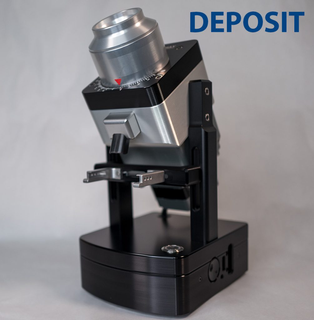

Γιατί δε σκέφτεστε ένα καλό χειροκίνητο μύλο πχ jx 1Zpresso? Έχει πολλά πλεονεκτήματα έναντι των ηλεκτρικών με μόνο μειονέκτημα (για μένα) αν θέλεις να φτιάξεις πολλά διαδοχικά καφεδάκια για παρέα.
Δεν πιάνει χώρο, δεν κάνει θόρυβο, είναι πραγματικά single dose
