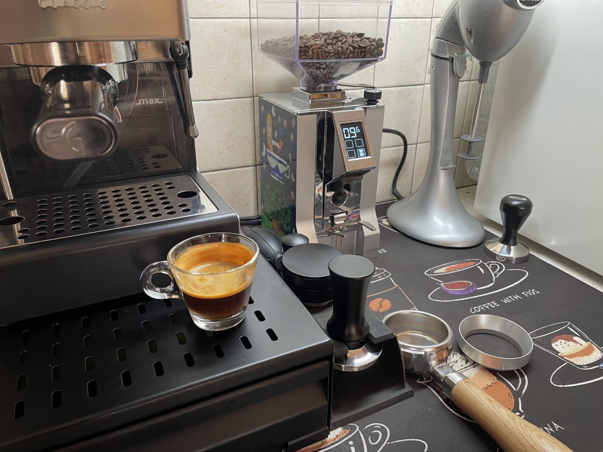

Κάθε μέρα ίδιος καφές. Ούτε "χτένισμα" ούτε τίποτα.
Ένα άπλωμα με το απλωτήρι, πίεση με το ταμπερ και έτοιμος ο καφές με μηδενικό channeling.
Έχω κερδίσει σε χρόνο και φασαρία και κέρδισα σταθερό αποτέλεσμα χωρίς κόπο.
