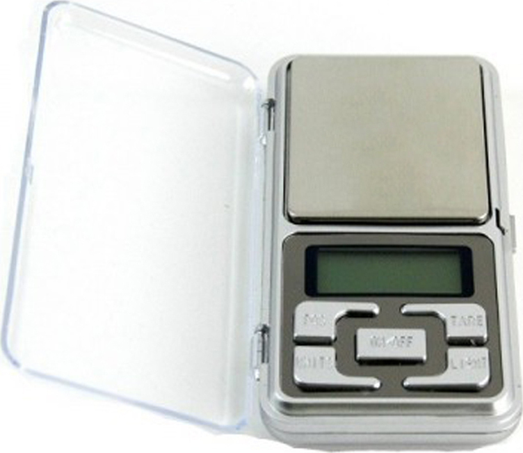

Για να απαντήσω:
- Ζυγαριές έχω 2. Η μία που πήρα αρχικά είναι η παρακάτω:
Αλλά δεν την παίρνει κάτω από το portafilter οπότε αγόρασα και δεύτερη
Μια χαρά είναι αν και κινεζιές και οι δύο. Το βασικότερο είναι σταθερές οι μετρήσεις και δεν αλλάζουν από μέρα σε μέρα για τα ίδια αντικείμενα.
