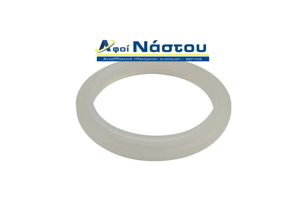

Ένα καινούργιο λάστιχο για το γκρουπ είναι πολύ χαμηλού κόστους. Δεν αν έχει χαλαρώσει-στραβώσει και θέλει επανατοποθέτηση επίσης σφιγγε πολύ καλά το κλείστρο στο γκρούπ αν σου κάνει μεγάλη διαδρομή από αριστερά προς δεξιά και δεν τερματίζει κάθετα στη μηχανή ίσως θέλει αλλαγή....
γκρουπ εννοεις την βαση που κουμπωνει το πορταφιλτερ.
κανω προς τα πισω την μηχανη για να το δω και φαινεται ενα πρασινο-γκριζο,σαν τσιμουχα.
τι να κανω?να το βγαλω καπως αυτο και να το βαλω παλι ή να αγορασω αλλο?

που βρισκω τετοιο λαστιχο?
από εξωτερικό υπάρχει παντού, αμαζον εμπει....από Ελλάδα
διάλεξε και πάρε τα μεταφορικά είναι περισσότερα από το προϊόν...

θα το ξεβιδωσω σε πρωτη φαση να καθαρισω το λαστιχο και το γκρουπ εσωτερικα και στην χειροτερη παραγγελνω ενα καινουργιο.
Γενικά επειδή οι μηχανές αυτές δεν παίρνουν τα επαγγελματικά καθαριστικά τύπου cafiza λόγω υλικού αλουμινίου χρειάζεται να κάνεις αυτό το βγάλσιμο της σιτας για πλύσιμο από πίσω της και καθαρισμό - έλεγχο της φλατζας περιοδικά γιατί και οι καφέδες που μένουν εκεί γύρω σου χαλάνε τη γεύση του ροφήματος .οπως το κάνει ο τύπος στο βίντεο. Πάρε και μια οδοντόβουρτσα για την μηχανή... βοηθάει...
το εκανα Μητσο.
εβγαλα το λαστιχο,το επλυνα,και καθαρισα με χαρτι κουζινας και με μπατονετα το αυλακι.
εβγαλε αρκετη μακα και το γκρουπ και το λαστιχο.
το κουμπωσα και παιζει αψογα...!
θα παραγγειλω ενα λαστιχο για καβατζα.
ευχαριστω πολυ.!

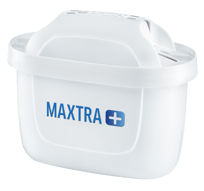

Κανατούλα brita με 5 ευρώ το φίλτρο κάθε μήνα γεμίζεις από εκεί και πίνεις κιόλας..7 χρόνια που την χρησιμοποιώ έχω ξεχάσει την αφαλάτωση...στο σέρβις μου λένε το μποιλερ καθαρό 5 χρόνια καθημερινά 4-5 καφέδες.
την παρηγγειλα.
φιλτρα θα βρισκω ευκολα?

δυστηχως το εκανε παλι σημερα το πρωι.
ενω στην αρχη τρεχει κανονικα,μετα απο λιγο ξεχυλιζει.
δεν ξρω εαν θελει καινουργιο λαστιχακι,ή τελικα ειναι κατι αλλο.
Καινούργιο λάστιχο θέλει και καθαρισμό.
Και εμένα μου το έκανε κάποια στιγμή, όχι σε τέτοιο βαθμό και έστρωσε με το λάστιχο.
το καθαρισα πιστευω καλα μεσα το γκρουπ.
το λαστιχο η αληθεια ειναι οτι δεν ηταν και στην καλυτερη κατασταση.
το εχω παραγγειλει και λογικα Δευτερα-Τριτη θα το εχω.
δεν αγχωνομαι γιατι πριν λιγο το καταστημα μου εστειλε την αποδειξη η οποια αναφερει αγορα 8-6-21.
οποτε ειμαι οκ,αν και θα ηθελα να ειναι το λαστιχακι και να αποφυγω τα περα-δωθε
Έχεις μύλο άλεσης? Μήπως κόβεις πολύ ψιλά τον καφέ και δημιουργεί υπερπίεση στο κλείστρο? Οι φλάντζες αυτές δεν κρατάνε πολύ πίεση η μηχανή δεν έχει over pressure valve και το νερό αν δε μπορέσει να βγεί θα τιναξει τη φλατζα. Πόσα γραμμάρια καφέ βάζεις στο καλάθι?
