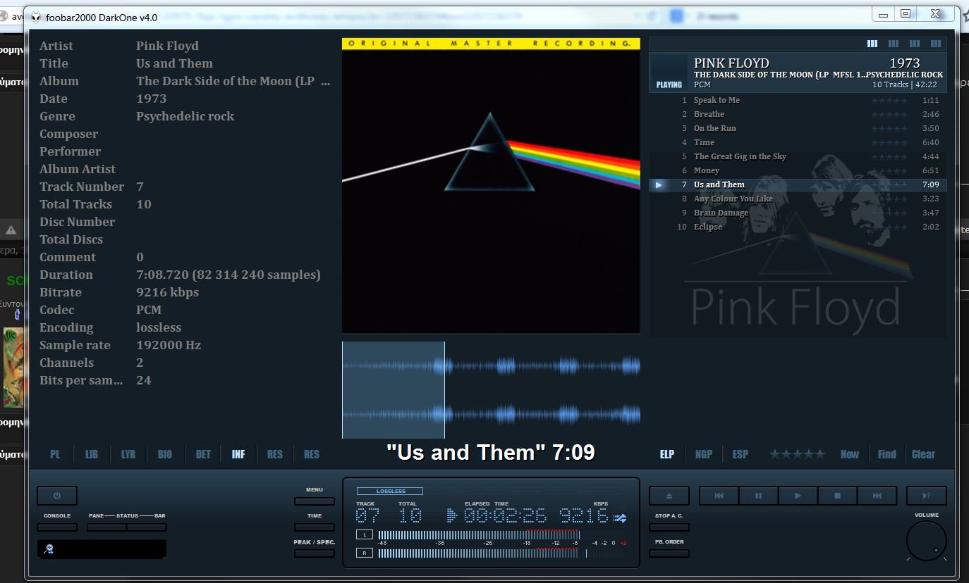

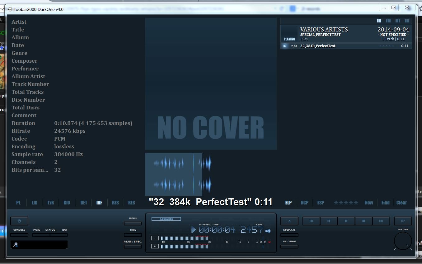

Ρίξε μια ματιά στο bitrate ασυμπίεστων αρχείων.
Το ένα 24/192 PCM και το άλλο DXD 32/384
To bitrate αντίστοιχα είναι 9216 και 24576 Kbps (φαίνεται αριστερά στα info,το σκιν δεν έχει προβλέψει πέμπτο ψηφίο. )
Πολύ παραπάνω από το DSD όπως καταλαβαίνεις.
