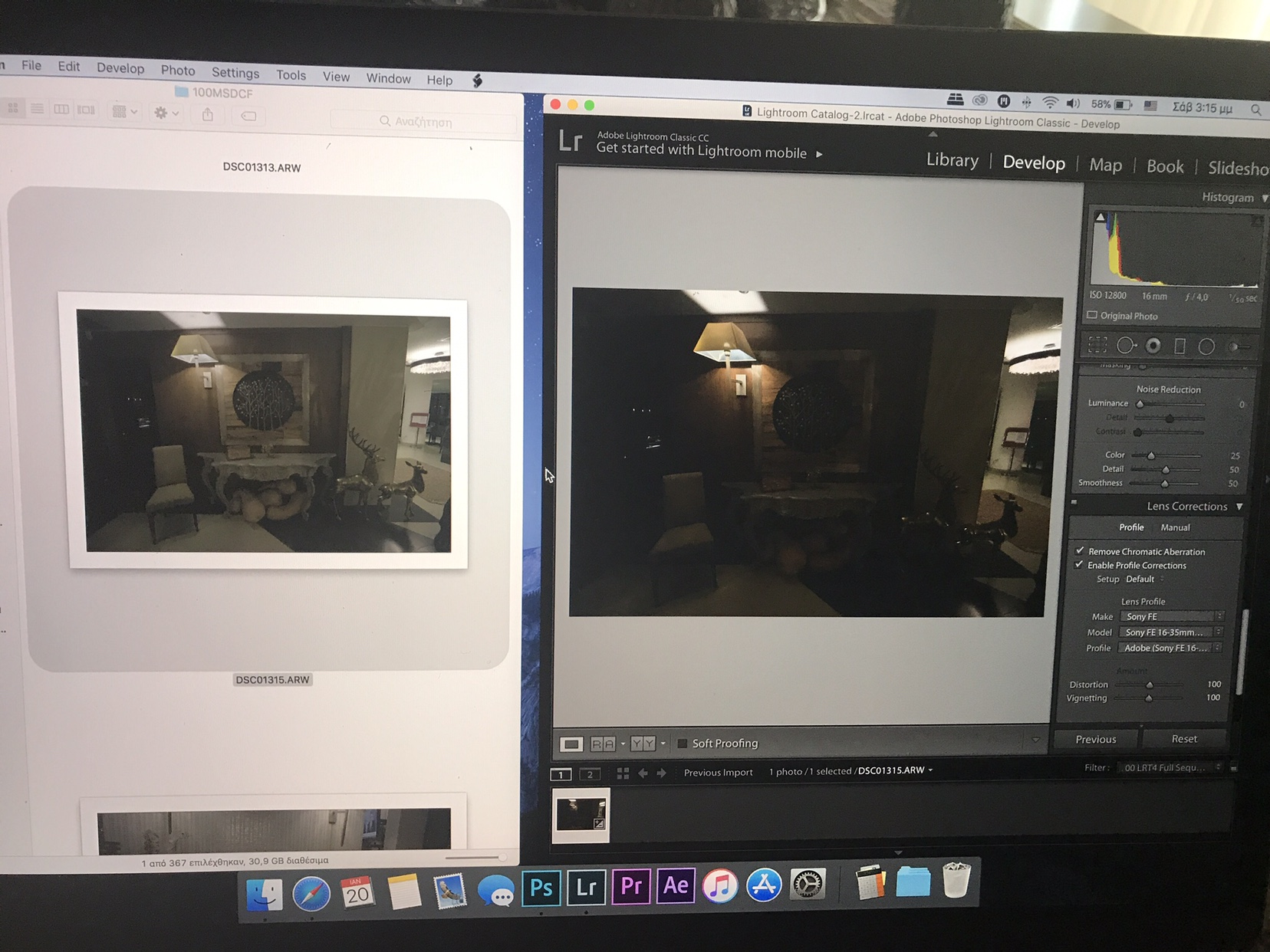

Ξέρει κάποις να μου πει για τι όταν πάω να ανοίξω μια φωτογραφία στο Lightroom και στο Photoshop τραβηγμένη με Sony A7sii και slog2 μου τ βγάζει σκοτεινή και φουλ κοντραστ ενώ αν είναι τραβηγμένη με κανονικό προφίλ ανοίγει κανονικά ; Ενώ πριν την ανοίξω μεσα στο φάκελο την εμφανίζει κανονικά; Εννοείτε πως είναι raw(arw) αρχεία
Oταν βλέπεις ένα RAW σε φάκελλο ουσιαστικά βλέπεις το preview_jpeg που είναι ενσωματωμένο μέσα στο RAW. Σε αυτό το jpeg έχει ενσωματωθεί επεξεργασία αντίστοιχη του προφιλ της μηχανής με το οποίο έκανες την λήψη.
Πάντως δεν είναι "κανονική" η εικόνα που βλέπουμε στο Preview_jpeg με slog .. βλέπουμε μια πιο αχνή και χωρίς κοντραστ εκδοχή επειδή η καμπύλη τονικότητας του slog δεν έχει αντιστραφεί ..
Επίσης ουτε η εικόνα που βγαίνει απο το RAW είναι "κανονική" .. έχει υποστεί και αυτή μια επεξεργασία .. κυρίως αύξηση του κοντραστ .. αν θες να δείς το RAW χωρίς "μαγειρέματα" άνοιξέ το με RawTherapee neutral profile.
Αν μπορείς να ανεβάσεις τέτοια RAW (τραβηγμένα με slog) σε κανένα cloud (π.χ. filebin.net) με ενδιαφέρουν πολύ ως δείγματα για χρήση βοηθητική ανάπτυξης εργαλείων (π.χ. icc profile που κάνει αντιστροφή του slog) στο RawTherapee και ένα τεχνικό ποστ που σχεδιάζω να κάνω εδω στο avclub για αυτά τα θέματα ..
