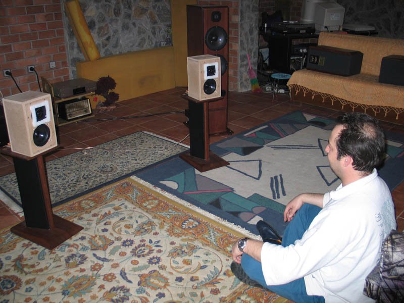

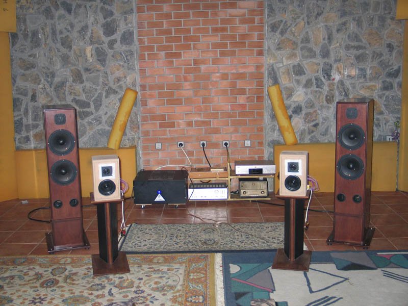

ξέρετε πως έπαιξαν αυτά τα ηχεία στους παρακάτω χώρους??
(ο ένας είναι πάνω από 150 m2 ο άλλος είναι ο προαναφερθείς 50-60 m2)
Υποθέτω ότι στον πάνω χώρο χάθηκαν, ενώ στο κάτω που μου μοιάζει μακρόστενος μεγαλούργησαν...
Για να έπαιξαν καλύτερα απο τα μαγκις πάντως αποκλείεται, εκτός αν η ασύμετρη τοποθέτηση τα σκότωσαν... (γούστα είναι αυτά χεχε)
Re: Απάντηση: Περί μεγεθών...Στα ηχεία...
προσωπικά η άποψή μου ήταν (και των παρευρισκομένων) ότι στον επάνω έπαιξαν καταπλητικά.
Για το αν έπαιξαν καλύτερα από τα μάγκις ρώτα τον Στέργιο ή τον Νικολαίδη αν θυμούνται...
Σε τι απόσταση τα ακούσατε στον επάνω χώρο...?
Για τα μάγκις δεν πιστεύω κανένα (λολ)
πάνω κάτω, αν και δοκιμάστηκαν και άλλες θέσεις.
τα μικρά ρούφηξαν στην πρώτη περίπτωση έναν μπέρυ φτιαγμένο ...κάπως, ξέχασα κι όλας 280 βατ ήταν...??
με τα μάγκια ρούφηξαν τον coda μια χαρά.
Το παράξενο είναι ότι τα ηχειάκια αυτά στα 10 m2 ...δεν
και επαναλαμβάνω:δεν θελω να υπονοήσω τίποτα.
Απλά θυμήθηκα τις ωραίες στιγμές και τα ανέβασα:2thumb22sup:
