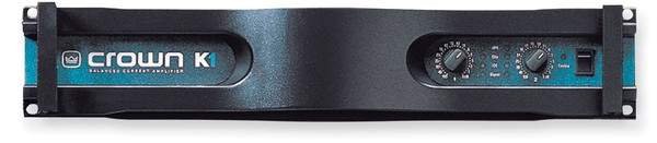

Crown K1
Γνωριζω οτι ειναι 1000 ευρω ακριβοτερος (απο Γερμανια 1400 ευρω), απλα τον παραθετω σαν αναφορα. Με την φημη, την τεχνογνωσια και την πειρα της Crown, φανταζομαι οτι ειναι η ιδανικοτερη περιπτωση επαγγελματικου μηχανηματος. Πολλα WATT, αθορυβος, και αψογες κριτικες απο απλους μουσικους, οχι μονο επαγγελματιες reviewers.

Re: Crown K1
http://www.crownaudio.com/amp_htm/k.htm
οχι χωρις δοκιμη ομως παρολο που σε πολλα σπιτια χρησιμοποιουνται.
