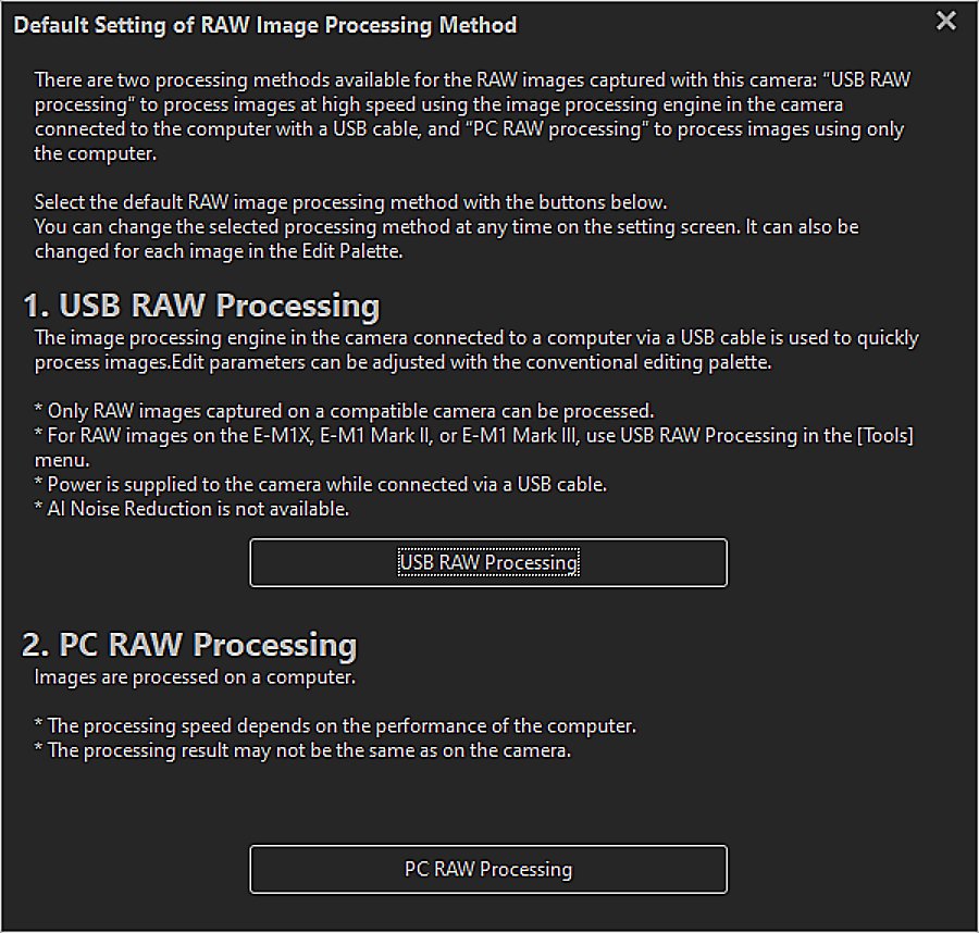

USB RAW Data Edit has been added for much faster RAW processing in Olympus Workspace by connecting the camera to a computer, using the power of the OM-D E-M1 Mark II and OM-D E-M1X TruePic VIII image processor.

Επισης όσοι φοβουνται την πολύ ωρα που κάνει ο υπολογιστής την τελική μετατροπή (ειδικά αν έχεις απενεργοποιήσει την επιλογή να κάνει χρήση την κάρτα γραφικων για να μην κολάει τα preview) συνιστώ την χρήση της μετροπής RAW μέ καλώδιο απο την ίδια τη μηχανη εφόσον ειναι η ΕΜ1.2/3/Χ

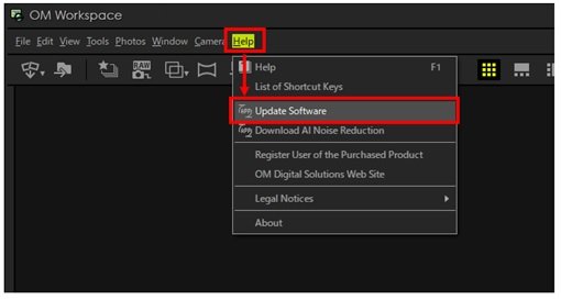

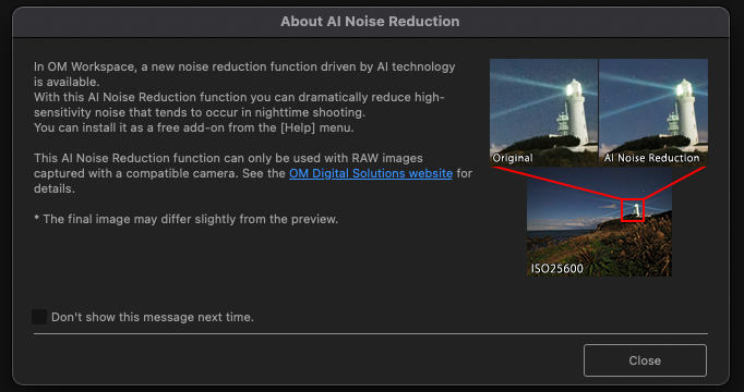

το νέο ΟΜ Workspace (παλιό ΟW - Olympus Workspace) δέχεται επιπλέον ειδικό module απόθόρυβοποίησης που χρειάζεται έξτρα κατέβασμα για την ΟΜ1 (είναι συμβατό μόνο με τον αισθητήρα αυτής) και άλλο έξτρα module για τις παλιότερες ΕΜ1.2/3/Χ/5.3.
Το module είναι μεγάλο σε μέγεθος και αν δεν εχεις δυνατή κάρτα γραφικών δεν υποστηρίζεται (π.χ. εγώ έχω παλιό υπολογιστή δεν μου το κατεβαζει). Η αναβάθμιση δείχνει οτι έχουν ριξει πολύ δουλειά στο software ειδικά για την βελτιστοποίηση σε θόρυβο για να εχεις καλό jpeg.
Reactions: aspromavros
Ενα συγκριτικό της νέας αποθορυβοποιησης με αλλα προγράμματα της αγοράς .
το Workspace είναι τσαμπα αλλά το AI NR δουλεύει μόνο με τα raw αρχεία των OM-1, E-M1X, E-M1 III, E-M1 II, and E-M5 III. Αντίθετα τα DXO DeepPrime και Topaz Denoise AI δουλεύουν με όλες τις μηχανές αλλά είναι επι πληρωμή.
