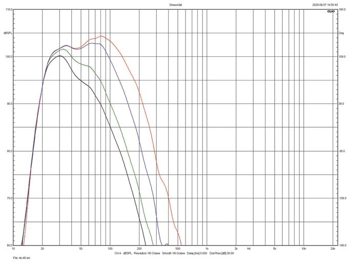

Με λίγα παραπάνω το HTS-12 της Polk, έχει επιδόσεις που συγκρίνονται και ξεπερνούν σε κάποια σημεία το πολύ ακριβότερο Klipsch SPL-120.
Αν δούμε το διάγραμμα του ακριβότερου SPL-120 (750€) παρατηρούμε ότι έχει λίγο περισσότερο output +5dB κάπου στα 30Hz αλλά πολύ μικρότερο output στα 50Ηz, περίπου 5-7dB αναλόγως θέσης του φίλτρου.
Klipsch SPL-120
Polk HTS12
Μεταξύ των δύο, το Polk ενσωματώνεται πιο εύκολα με περισσότερα ηχεία, ακριβώς γιατί μπορεί να τονώσει σε συχνότητες των 50Hz πολύ καλύτερα, εκεί που θα το χρειαστείς δηλαδή για να λάβεις το μπάσο εκείνο που δίνει την αίσθηση του «χτυπήματος στο στήθος».​
Πράσινες γραμμές φίλτρο στα 80Hz και μπλε γραμμές φίλτρο στα 120Hz. Αυτό είναι σημαντικό να το θυμάσαι καθώς δεν βλέπω κάποιο φίλτρο στην έξοδο sub του Cambridge Audio.​
Σκέψου τώρα το φτηνότερο του SPL-120, R-120SW με σχεδόν καθόλου εξελιγμένο μάλιστα bass reflex σε σχέση με το Polk και πόσο χειρότερο θα είναι από το SPL-120 και πόσο δύσκολο στην τοποθέτηση θα είναι και πόσο πιο επιρρεπές στο γνωστό chuffing sound από τo bass reflex που έχει στην πλάτη, σε σχέση με το powerport του Polk.​
Με μια μικρή διαφορά στην τιμή παίρνεις κάτι καλύτερο. Για να πάρεις κάτι πολύ καλύτερο, θα κοιτούσα προσωπικά στην κατηγορία των 750 ευρώ, αλλά σε SVS, το PB-1000 Pro που απλώς δεν έχει σχέση με τα subwoofer που κοιτάμε εδώ καθώς η απόδοσή του είναι καλύτερη σε όλα κατ' αρχήν και επιτρέπει μεγάλη παραμετροποίηση και άρα αρκετά καλύτερη ενσωμάτωση με το συνοδευτικό app.​
