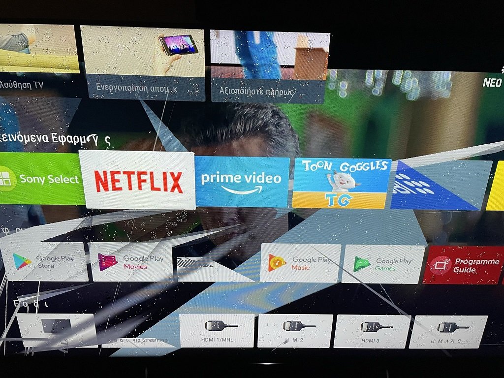

Καλησπέρα στην ομάδα,
έχω μια τηλεόραση Sony KDL55W809C η οποία δουλευε απροβλημάτιστα τα τελευταία 6 χρόνια.
Σήμερα μου παρουσιάζει το παρακάτω πρόβλημα.
Το συγκεκριμένο πρόβλημα το παρουσιάζει όταν ανοίγω το μενού της ή μπαίνω σε κάποια εφαρμογή της.
Οπότε δυστυχώς δεν μπορούμε να δούμε ούτε Netflix, Youtube κτλ.
Επίσης το μοτίβο δεν είναι ίδιο αλλάζει καθε δευτερόλεπτο.
Όταν βλέπουμε κανονικα τηλεόραση (από κεραία) δεν παρουσιάζει κανένα πρόβλημα.
Έχει αντιμετωπίζει κανείς κάτι ανάλογο;
Έκανα hard reset, την έβγαλα από την πρίζα τιποτα.
Σκεφτείτε ακόμα κ την πρώτη φορά μετα το reset όταν παίζει το logo της google μέχρι να ξεκινήσει το μενού για την πρώτη λειτουργια και αυτό κάνει τα ίδια κουλά...
Η προσωρινή λύση που βρήκα ειναι να βάλω ενα media player το οποίο κ παίζει κανονικότατα....

Καλησπέρα ,
Έκανες Hard Factory Reset;
https://www.sony.com/electronics/support/articles/00159487
Perform a forced factory reset on TVs with four or more buttons​
https://www.sony.com/electronics/support/articles/00171707
Service manual...https://elektrotanya.com/sony_kdl-5...0c_kdl-55w805c_chassis_gn1g.pdf/download.html
καλησπέρα hard reset εκανα. Γενικά δοκίμασα τα πάντα κ τώρα μετά απο 20 μέρες περίπου δεν ανοίγει κάν... Αυτό ήταν
