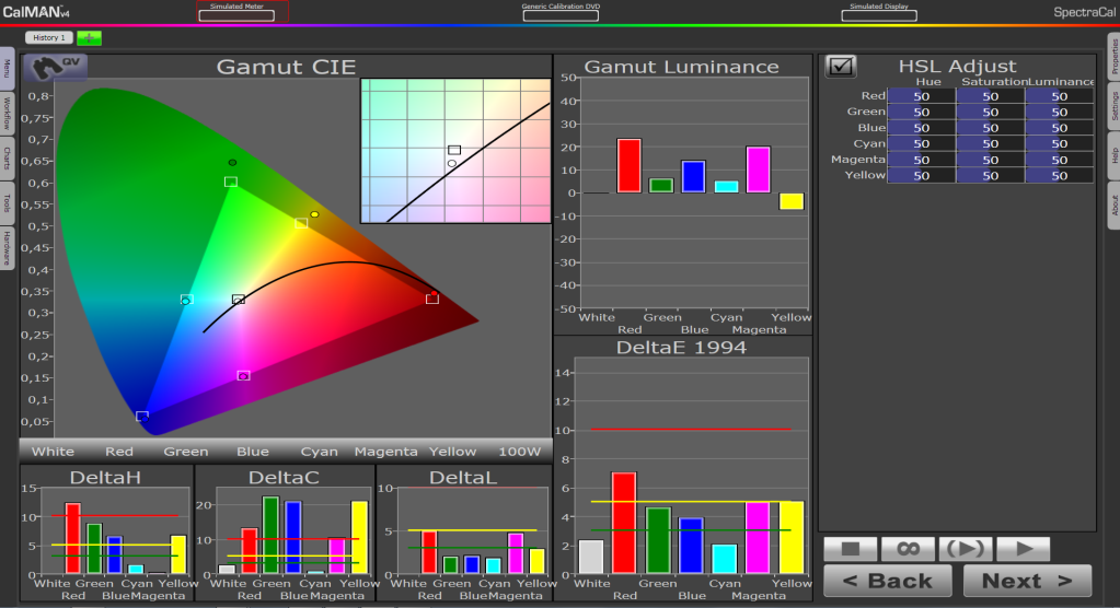

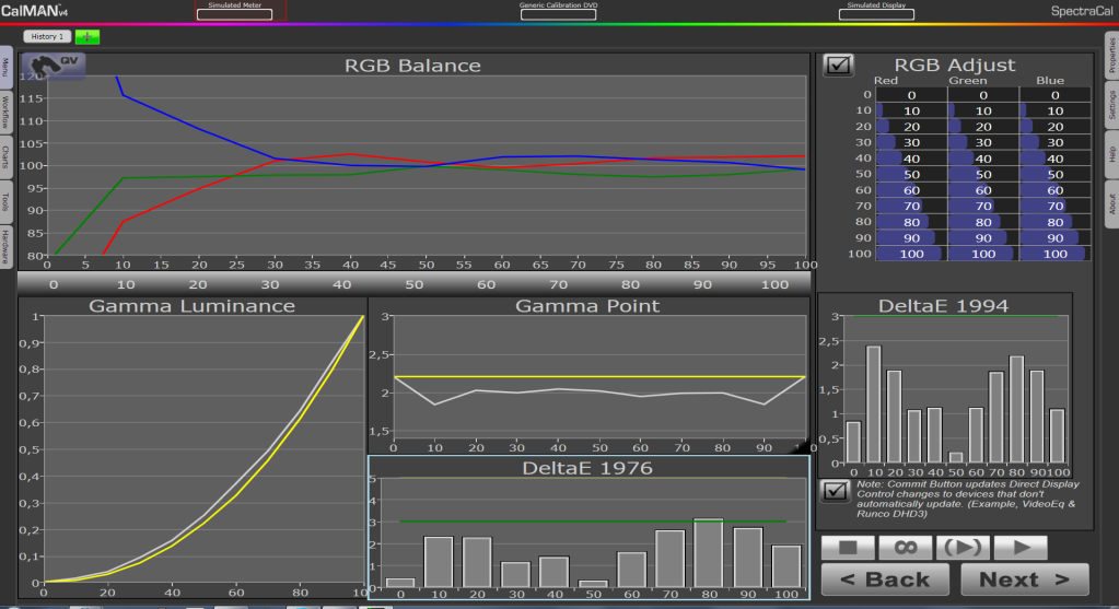

Αφού την συνδέσαμε, την έβαλα στο cinema, και την μέτρησα με τις προκαθορισμένες τιμές:
Με τιμή γάμμα στο 2, καταφέρνει ένα ΔΕ κάτω του 3, με τις προκαθορισμένες ρυθμίσεις.
Χρωματικά, τα πράγματα είναι χειρότερα:
Το ΔΕ των περισσότερων χρωμάτων είναι στο 4.5, ενώ το κόκκινο φτάνει το ΔΕ 7.

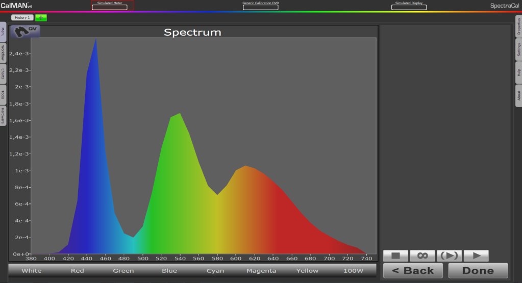

Το φάσμα που μέτρησα είναι αυτό:
Τα νούμερα των μετρήσεων ακολουθούν:
%0102030405060708090100
bit16386082104126147169191213235
X0,08991,94695,185512,27820,81732,998948,816865,363785,5616109,7432132,5583
Y0,08812,04755,41812,767521,622234,652451,1368,056488,7454114,0808138,5758
Z0,1812,61616,448714,236923,732937,638656,919576,236798,8786125,9837149,8972
x0,25040,29450,3040,31250,31450,31340,31120,31170,31310,31370,3148
y0,24540,30970,31770,3250,32670,32910,32590,32460,32480,32610,3291
Y_0,08812,04755,41812,767521,622234,652451,1368,056488,7454114,0808138,5758
Yn0,00060,01470,0390,09210,1560,250,36890,49110,64040,82321
YAbsolute6362198,1168131,843133,516228,943615,965513,751914,27968,10294,89433,91460
u0,18390,19220,1960,19920,19990,19820,19790,19880,19970,19960,1992
v0,40570,45490,46080,46610,46730,46840,46640,46580,46610,46690,4687
CCT22691,57497924,1087126,94456542,41276416,53626464,62286611,57476590,66566507,47666468,70186387,0685
target_x0,31270,31270,31270,31270,31270,31270,31270,31270,31270,31270,3127
target_y0,3290,3290,3290,3290,3290,3290,3290,3290,3290,3290,329
target_Y_00,88314,05799,901618,645430,463144,741162,955284,6046109,7832138,5758
target_u0,19780,19780,19780,19780,19780,19780,19780,19780,19780,19780,1978
target_v0,46830,46830,46830,46830,46830,46830,46830,46830,46830,46830,4683

Αν με ρώταγαν, ίσως να μην την είχα προτείνει για αγορά. Μετά που την είδα, δεν είναι άσχημη...
ANSI δεν μπόρεσα να μετρήσω (το laptop το είχα και σαν pattern generator & για να βλέπω την μέτρηση), αλλά με το dimming κλειστό, μέτρησα μαύρο στο 0.056 cd/m2, και λευκό στο 138 cd/m2. Βγάζει ένα on/off (ή sequential) 2464:1. Το ANSI σίγουρα μικρότερο...
Ίσως καταφέρω να πάρω και νέες μετρήσεις, αν ρυθμίσω καλύτερα το λάπτοπ..
(Οι μετρήσεις μετά από ένα μικρό tweak, με την αντίθεση στο 75, και την φωτεινότητα στο 45).
