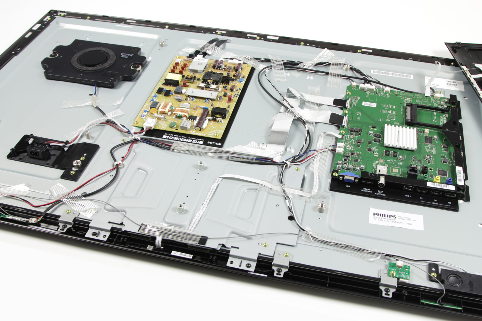

ΟΜΩΣ παρατηρησα κατι που με προβληματισε>>> στο πισω μερος της (πλατη) εκει οπου εχει τις βασικες συνδεσεις της κεραια κτλ και κοντα στην θυρα common interface υπαρχει ενα μεγαλο καπακι προφανως για τεχνικη προσβαση στο συγκεκριμενο σημειο οπου παρολο που ειναι πλαστικο μετα απο 1 ωρα λειτουργιας στην αφη ειναι αρκετα εντονα ζεστο! Αναρωτιεμαι για να ζεσταινεται ετσι το καπακι τι θερμοκρασια πιανει η πλακετα απο κατω σε εκεινο το σημειο και αν αυτο σημαινει μειωμενη διαρκεια ζωης ισως και βλαβη μελλοντικα λογω καταπονησης απο την θερμοκρασια. Βεβαια δεν εχω καποιο σχεδιο της πλακετας της τηλ. και δεν ξερω τι κρυβει εκει απο κατω...cpu? Tuner?...ευτυχως που εχω την common interface αχρησιμοποιητη αλλιως πιστευω οτι θα ανεβαζε και αλλο θερμκρασια το σημειο. καμια ιδεα? ειναι συνηθες κατι τετοιο? Γνωριζει καποιος τι εξαρτημα μπορει να ´´ανεβαζει´´ τετοια θερμοκρασια και να θεωρειται φυσιολογικο για μια Smart Tv? καθε ιδεα καλοδεχουμενη...

[tweakers.net]....Teardown Philips 42PFL6007H
cpu_http://ic.tweakimg.net/ext/i/1352737071.jpeg
psu_http://ic.tweakimg.net/ext/i/1352737072.jpeg
sub_http://ic.tweakimg.net/ext/i/1352737073.jpeg
left_speaker_http://ic.tweakimg.net/ext/i/1352737074.jpeg

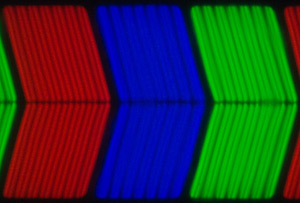

IPS panel_rgb structure_

Παντως με προβληματιζει η θερμοκρασια του επεξεργαστη που χειμωνιατικα ζεσταινει αρκετα το καπακι αν και πλαστικο της τηλ. η αποσταση που εχει η ψυκτρα απο το καπακι ειναι 4 χιλιοστα και απορω γιατι δεν εβαζαν μια μεγαλυτερη ψυκτρα η δεν εκαναν καποιες εξτρα οπες για εξαερισμο...ελπιζω η philips να ηξερε τι εκανε...:ADFADF1:
