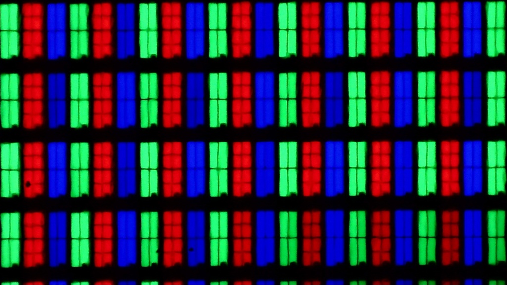

Παρατηρώντας το πάνελ από πολύ κοντά στην 50PUS7304,κάτι παίζει με τα υποπίξελ ή με την διευθυνσιoδότηση των επιμέρους segments των sub-pixels δεν φαίνεται το ίδιο συμπαγές το VA πάνελ όπως σε άλλες με VA .Μάλλον ένας πιο ειδικός θα μπορούσε να το αναλύσει.
Re: Αγορά Philips 50PUS7304 - The One
Πήγα λοιπόν κι εγώ σε έναν Κωτσόβολο να δω ιδίοις όμμασι τί παίζει με τη διαβόητη "μία" κι έπεσα σε πωλητή που μάλλον μας διαβάζει, μιας και γνώριζε τα περί ψευτο-4Κ VA πάνελ σε κάποιες Philips... :flipout:
Μετά από τον σχετικό έλεγχο με τα patterns και το μικροσκόπιο, φαίνεται πως και αυτό το πάνελ δεν μπορεί να απεικονίσει το σύνολο των χρωματικών διαβαθμίσεων και της κλίμακας του γκρι, σε ανάλυση 3840x2160, αλλά μπορεί να τα καταφέρει με κάτι τις περισσότερο από τις δύο μονο διαβαθμίσεις της 6162. Αυτό είναι μιας μορφής βελτίωση, αλλά δεν γνωρίζω αν αποτελεί εξέλιξη λόγω νεότητας ή ανώτερης σειράς (θα πρέπει να δω το φετινό αντίστοιχο της 6162 για να αποφανθώ). Αυτό που έχει αλλάξει σε σχέση με την 6162 είναι η διαχείριση των sub-pixels: εκεί που δούλευαν μονίμως τα μισά και τα άλλα μισά άναβαν μόνο σε 100% λευκό, τώρα από ένα επίπεδο φωτεινότητας και άνω, ανάβουν όλα μεν, αλλά λειτουργούν συνεργικά ανά ζεύγη, για να περιγράψουν μία τιμή φωτεινότητας. Έτσι, π.χ. αν θέλουμε να πάρουμε πράσινο με ~30% φωτεινότητα, σε ένα συμβατικό, true 4K VA πάνελ, θα πέρναμε αυτή την εικόνα:
όπου το κάθε subpixel εκπέμπει το ίδιο φως με το διπλανό του. Στη Philips όμως για το ίδιο, θα δούμε κάτι τέτοιο:
Ένα sub-pixel πιο φωτεινό κι ένα πιο σκοτεινό, που ο μέσος όρος τους δίνει τη ζητούμενη φωτεινότητα.
Είναι εμφανές λοιπόν, ότι αν θέλουμε τη συγκεκριμένη φωτεινότητα σε ένα μόνο pixel, δεν είναι δυνατόν να την πάρουμε, καθώς το πάνελ θα πρέπει να χρησιμοποιήσει δύο pixel για να την αποδώσει, στερώντας έτσι ανάλυση στον οριζόντιο ή στον κάθετο άξονα.

Έχει δηλαδή το πάνελ της Philips την ίδια συμπεριφορά με το RGBW structure της LG;

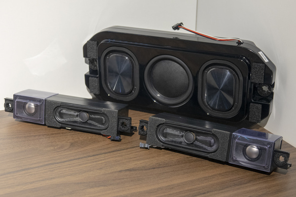

...The OLED804 series uses the new 2019 LG Display OLED panel. The panel has a slightly changed layout, but performs in terms of brightness and color range identical to the previous generation. According to Philips, the new generation has a better fill-rate (ratio between total pixel area and actual luminous surface), and that would reduce the risk of burn-in...
SoC:
MT5887
ARM Cortex-A53
2.5 GB RAM
Mali G51 GPU
Android TV v.9 (Pie)
source photo:[homecinemamagazine.nl]
