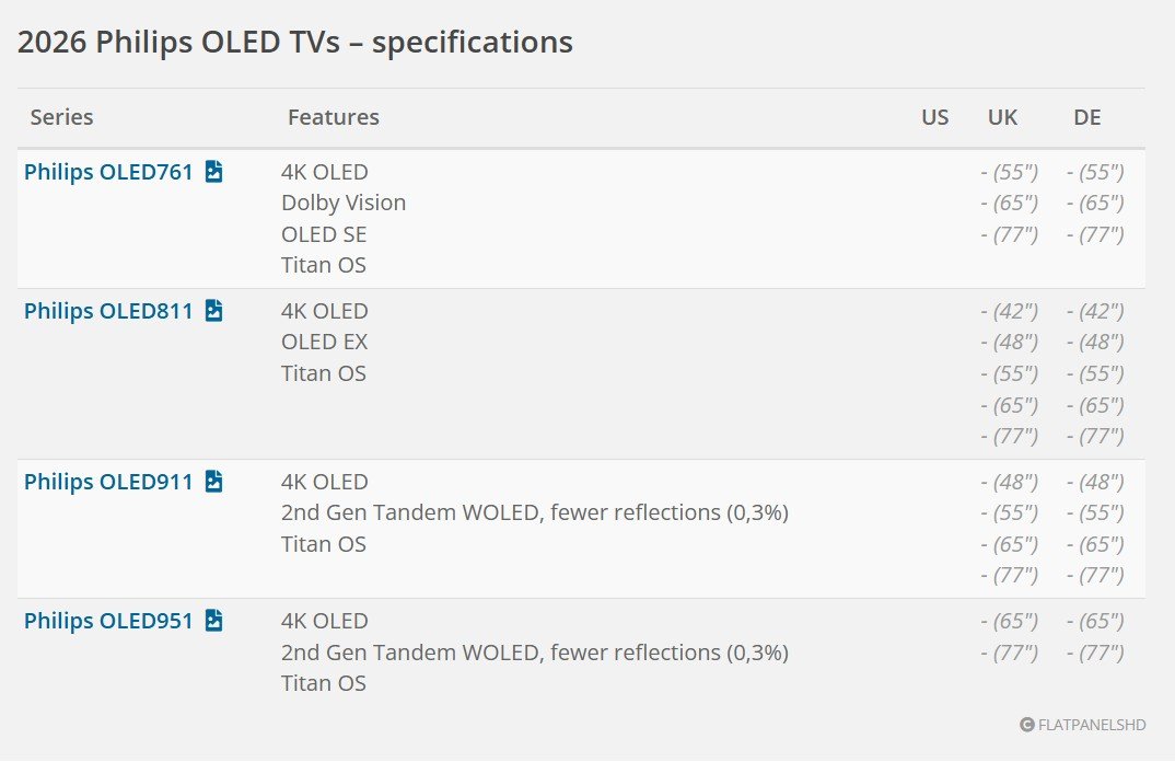

[flatpanelshd.com]...Η Philips αποκαλύπτει τηλεοράσεις OLED 2026 με Dolby Vision 2 Max και τέσσερις θύρες HDMI 2.1...https://www.flatpanelshd.com/news.php?subaction=showfull&id=1773748802

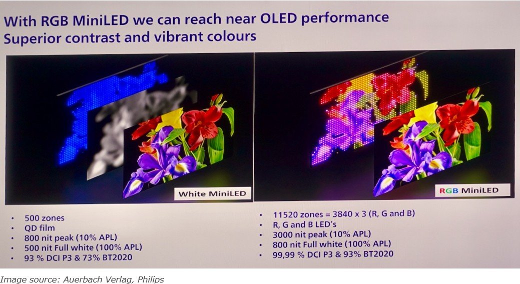

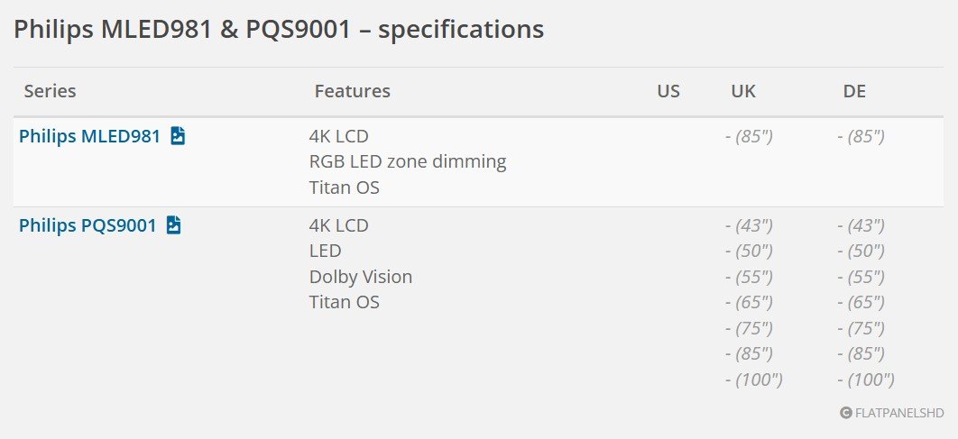

[flatpanelshd.com]...Το πρώτο μοντέλο RGB miniLED LCD της Philips 85MLED981 διαθέτει Dolby Vision 2 Max, 11520 RGB mini LED ζώνες, /3=3840 true local dimming zones...https://www.flatpanelshd.com/news.php?subaction=showfull&id=1773748800

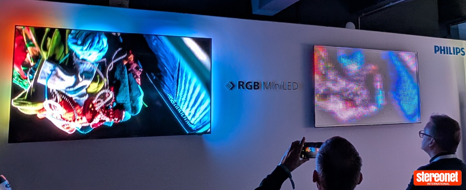

85MLED981
[stereonet.com]...Παρουσιάστηκαν οι νέες τηλεοράσεις Philips OLED+951 και OLED+911...https://www.stereonet.com/news/new-philips-oled951-and-oled911-tvs-unveiled
Εδώ είναι η LCD 85MLED981

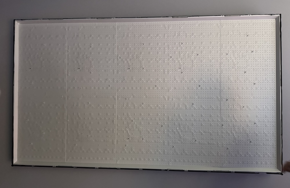

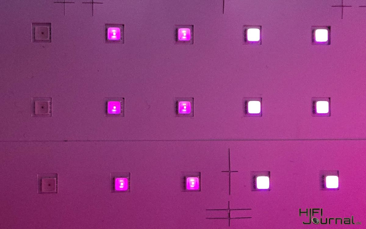

Εδώ είναι η RGB mini LED LCD 85MLED981 δίπλα η ίδια 85MLED981 χωρίς to LCD πάνελ, λειτουργεί μόνο ο οπίσθιος φωτισμός.

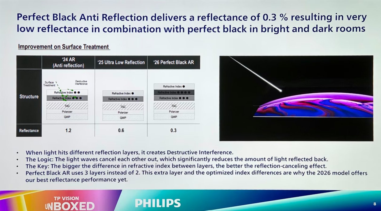

νέα επίστρωση Perfect Black Anti‑Reflection_911_951_2nd gen Tandem WRGB WOLED
νέα επίστρωση Perfect Black Anti‑Reflection_911_951_2nd gen Tandem WRGB WOLED_tweakers.net.jpg

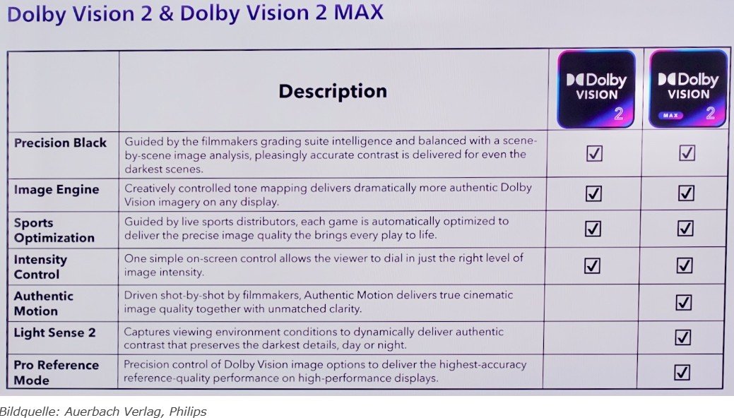

[digitalfernsehen.de]...Οι τηλεοράσεις Philips χρησιμοποιούν Dolby Vision 2...https://www.digitalfernsehen.de/new...dr-wird-heller-einfacher-und-smarter-1175931/

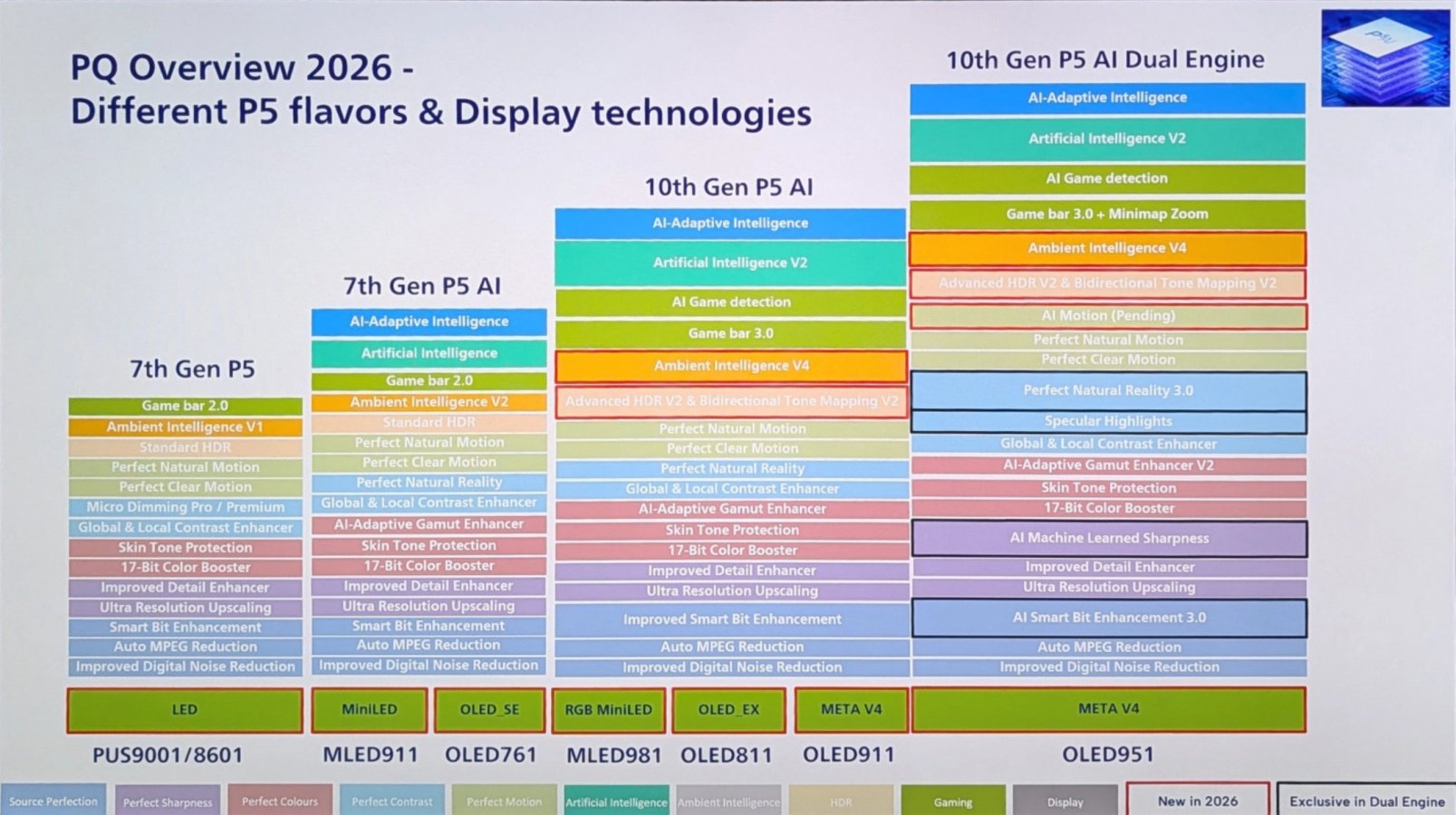

LCD: PQS9001, MLED981
OLED: OLED811, OLED911 και OLED951
Το Dolby Vision 2 θα επεκταθεί αργότερα με άλλα μοντέλα (LCD MLED911)

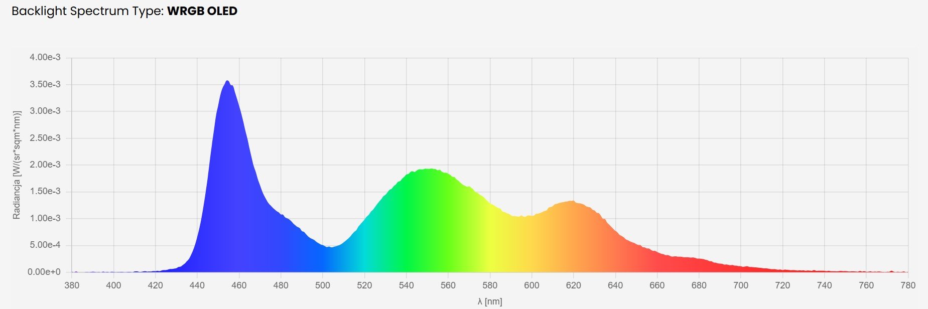

55"...[wybierz.tv]...Philips 55OLED811 αξιολόγηση...https://www.wybierz.tv/telewizory/testy/philips/philips-oled811_AKC
RGWB WOLED
glossy coating
100/120Hz με MCFI
System: Titan OS
IR remote control
Three-sided Ambilight
central, swivel base
Assembled in Poland

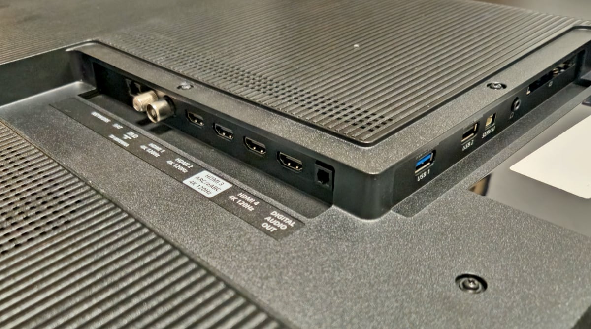

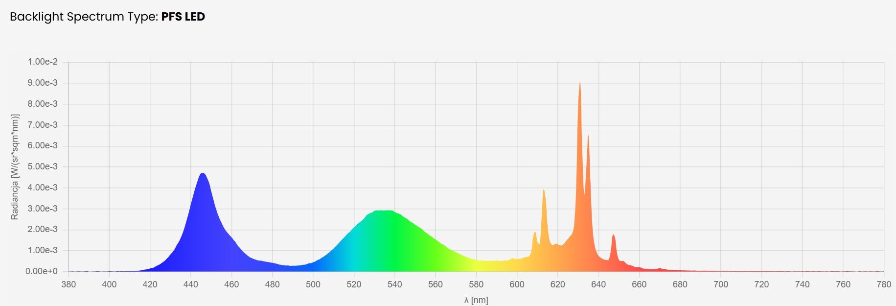

65"...[wybierz.tv]...Philips 65PQS9011 / PQS9001 (The One 2026) αξιολόγηση...https://www.wybierz.tv/telewizory/testy/philips/philips-pqs9011-pqs9001-the-one-2026_AJT
VA τύπος LCD πάνελ,BGR
satin coating.
χωρίς τοπική εξασθένιση φωτισμού
WCG : PFS phosphor LED ,about 94% DCI-P3 coverage and 75% BT.2020.
φωτεινότητα περίπου 500 nits.
100/120Hz με MCFI
Titan OS
τηλεχειριστήριο υπερύθρων,η υποστήριξη φωνής χρησιμοποιεί ραδιοεπικοινωνία.
Ambilight
Περιστρεφόμενη βάση
4 x HDMI 2.1
Toslink (Optical audio),
Mini-Jack (headphones)
Assembled in Poland

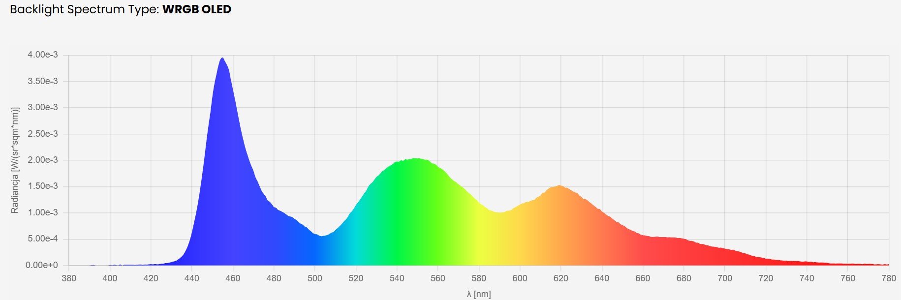

55"...[wybierz.tv]...Philips 55OLED761 αξιολόγηση...https://www.wybierz.tv/telewizory/testy/philips/philips-oled761_AKB
άμεσοι ανταγωνιστές,οι Samsung S85H, LG B6 και Sony Bravia 6 (Α65).
RGWB WOLED SE panel από την LG Display (LGD)
Επίστρωση πάνελ: σατινέ
SoC : Pentonic 800 family
100/120Hz panel με MCFI
Μέγιστη φωτεινότητα σε 100% παράθυρο (full screen) : 139 nits
4 x HDMI 2.1 : 48Gbps
έξοδο ήχου : Mini-Jack : ακουστικά
έξοδο ήχου : Toslink (ψηφιακή οπτική θύρα ήχου).
Titan OS
IR remote control (η μόνη λειτουργία ασύρματη είναι ο φωνητικός έλεγχος).
Οπίσθιος φωτισμός τοίχου : Ambilight τριών πλευρών
