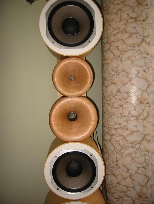

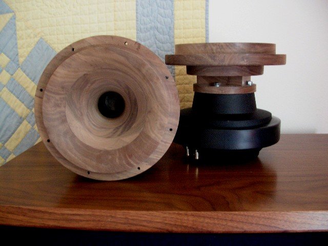

Φιλτατοι,
... το 250, αλλα και το πιο μεγαλο 500, μ ενδιαφερουν.
Απ οτι γνωριζω παιζει σ αυτο το ενδιαφερον project:
http://www.audioheritage.org/vbulletin/showthread.php?t=12390&highlight=9500
αλλα και σε ορισμενα ηχεια του εμποριου (που μου αρεσουν) οπως το 115.
Εχω και στα (μελλοντικα) πλανα, ενα "μεγαλο" ηχειο.
Σε πρωτη φαση το CD, εχω σκοπο να το χρησημοποιησω ετσι:
Αυτα τα διθυραμβικα σχολια για το 250, τα εχω διαβασει. Μηπως ομως ειναι λιγο υπερβολικα?

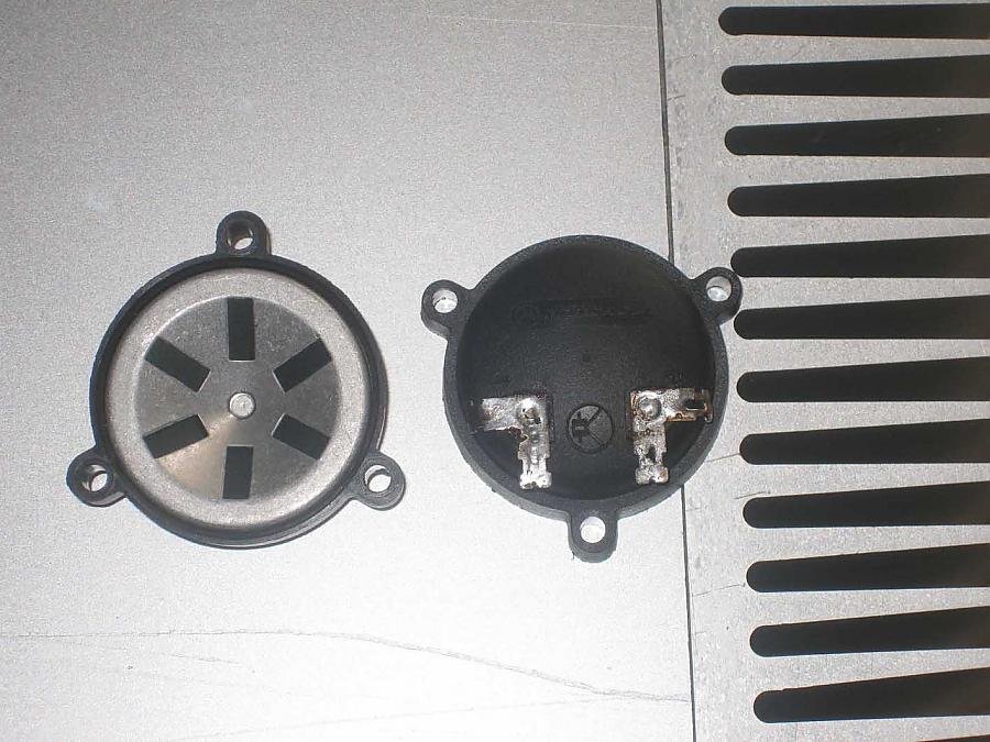

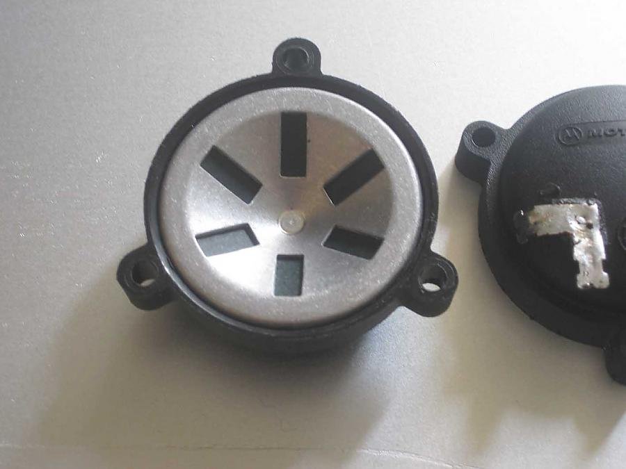

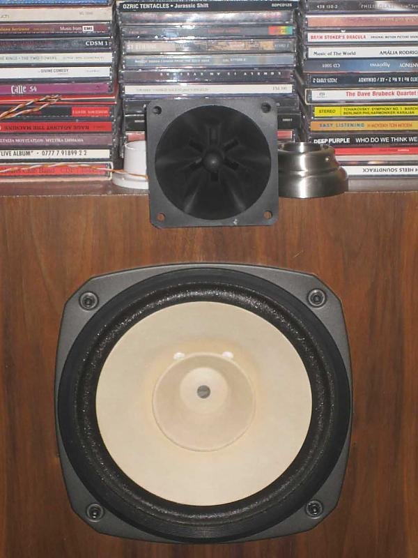

Τα νέα ειναι οτι ήρθε ο κουνουπωδιώχτης.
Υποψιάζομαι οτι ο Φαης στο 12άρι του εχει κανει μαϊμουδιά με καποιο μοταρολα, αλλά πρέπει να το λυσω πρωτα για να σιγουρευτώ. Η όποια βοήθεια, ευπροσδεκτη με λινκ και γενικα οτιδηποτε σχετικο με τα πιεζοπαπαρακια .

Ποιο τουιτερ ειναι ακριβως?Τιμη?
Πρωτες εντυπωσεις?
Ειναι motorola KSN1005A.
Ειναι "δανικο" για δοκιμη αλλα η τιμη, αν τελικα κανει, ειναι γελοια.
Εχθες ακουσα προχειρα χωρις το χωνι θα ειναι μαλλον ok.
Mε το χωνι παιζει και πιο χαμηλα, εκει που δεν πρεπει. Θελω πανω απο 8χ.κ.
Θελει λιγο ψαξιμο στα προχειρα δεν πουμε να ειμαστε σιγουροι.
Θελει ενα κρος πιθανον και θα πρεπει και γω να κοιταξω μερικα πραγματα καθοτι απο πιεζο-τουιτερ εχω μαυρα μεσανυχτα. Εχουν bad reputation γενικα απο μια ματια που εριξα στο νετ, αλλα μπορει να το κανουμε να δουλεψει.
Αλλωστε ο Φαης το βαζει σε ενα μεγαφωνο που κανει πανω απο 3Κ το ζευγος και για το οποιο υπαρχει γενικα respect.

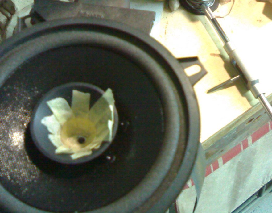

Το pole piece , υποθετω, θα μπορει να τρυπηθει και να γινουν βολτες προκειμενου να περασει μια διαμπερης ντιζα για τα καλωδια. Χρειαζεται βεβαια ερμητικο κλεισιμο το διακενο, τρυπανι με βαση και μεγαλη ακριβειας.
Ισχυει και για το διπλανο θεμα με τα phase plug ...
Ο συναδελφος στο diyaudio, εκανε καλη και προσεκτικη δουλεια.
Με τρυπανάκι κοβαλτίου και τρυπάνι βάσης ίσως και να τρυπήσει. Για βόλτες το βλέπω πολύ χλωμό αν και όχι αδύνατον αν χρησιμοποιηθεί επαγγελματικού τύπου κολαουζιέρα.
