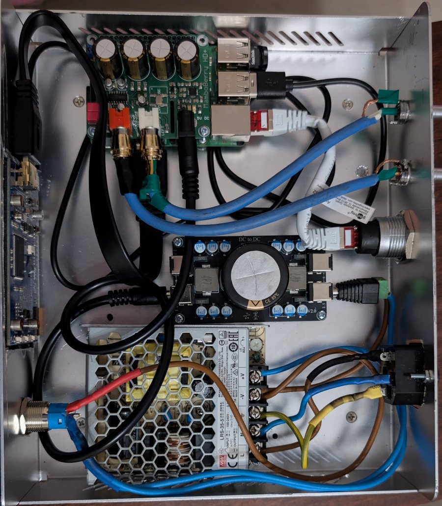

Φωτό πρώτη λοιπόν, το εσωτερικό. Στην μία άκρη υπάρχει το Raspberry και από πάνω το DAC HAT. Δίπλα του βρίσκεται ένα φίλτρο για το ρεύμα (DC), με δυνατότητα να φιλτράρει 5-35V και έως 10A, και ποιό δίπλα είναι ένα SMPS της MeanWell (5V, 7A).
Με το συγκεκριμένο setup, ανεβάζοντας την ένταση στο τέρμα (χωρίς να παίζει μουισική) πρέπει να κολήσει κάποιος το αυτί του στο ηχείο για να ακούσει ένα απαλό ηλεκτρονικό αεράκι (πως τα λέω ο άτιμος).... Το φίλτρό ναι μεν αξίζει τα λεφτά του, αλλά δεν κάνει θαύματα. Με βάση το "αεράκι" στα ηχεία, υπολογίζω 10-20% βελτίωση, αλλά δεν έχω ακούσει ακόμα μουσική με αυτό, μιας και η εγκατάστασή του τελείωσε χθες το βράδυ γύρω στις 1:30).
Παρ' όλο που θα μπορούσε να τροφοδοτηθεί απ' ευθείας το HAT με ρεύμα (όπως φαίνεται ότι έχω κάνει στην εικόνα), διαπίστωσα ότι δίνοντας ρεύμα στο Raspberry και αφήνοντας από εκεί να τροφοδοτηθεί το ΗΑΤ, o θόρυβος στα ηχεία ανεβάζοντας την ένταση στο τέρμα (χωρίς μουσική) είναι σχεδόν ο μισός, οπότε προτημίθηκε η συγκεκριμένη συνδεσμολογία. Όταν έρθει το στίριγμα της οθόνης που θα πρέπει να το ξανανοίξω, θα δοκιμάσω να δώσω ρεύμα ξεχωριστά το Raspberry και ξεχωριστά στο HAT από το φίλτρο (έχει δύο εξόδους), μήπως έχει κάποια διαφορά.

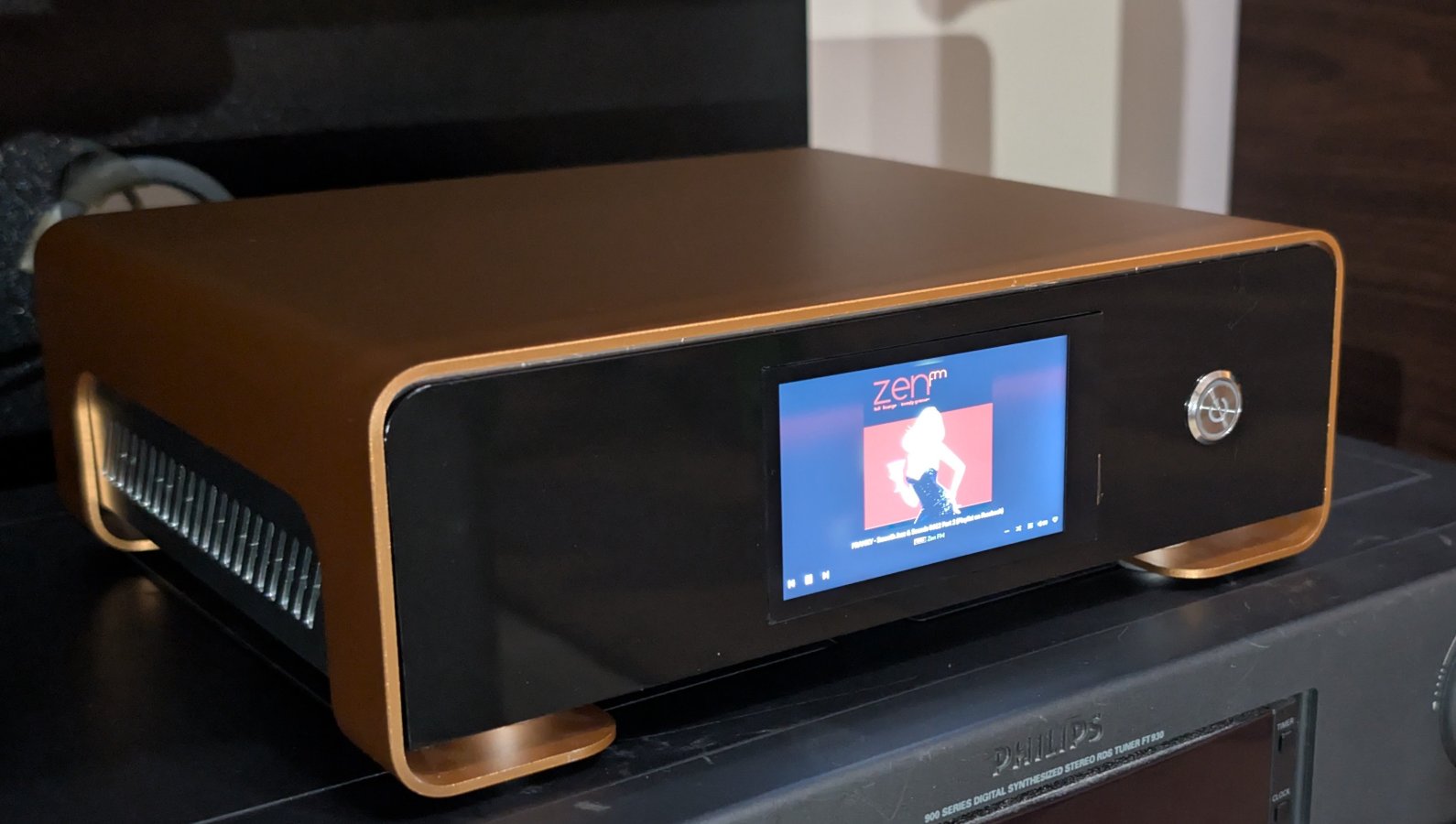

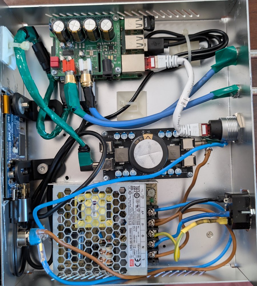

Και εδώ είναι η εξωτερική εμφάνιση. Η μπροστινή πρόσοψη είναι μαύρο plexiglass που έχει κοπει με laser και έχει κοληθεί πάνω στην αλουμηνένια πρόσοψη του κουτιού. Επίτηδες άφησα ένα μικρό κενό, δεν ακουμπάει στο πάνω μέρος του εξωτερικού καλύματος, για να μπορώ να το ανοίγω χωρίς να γίνει ζημιά, μιας και το εσωτερικό του βγαίνει συρταρωτά.
