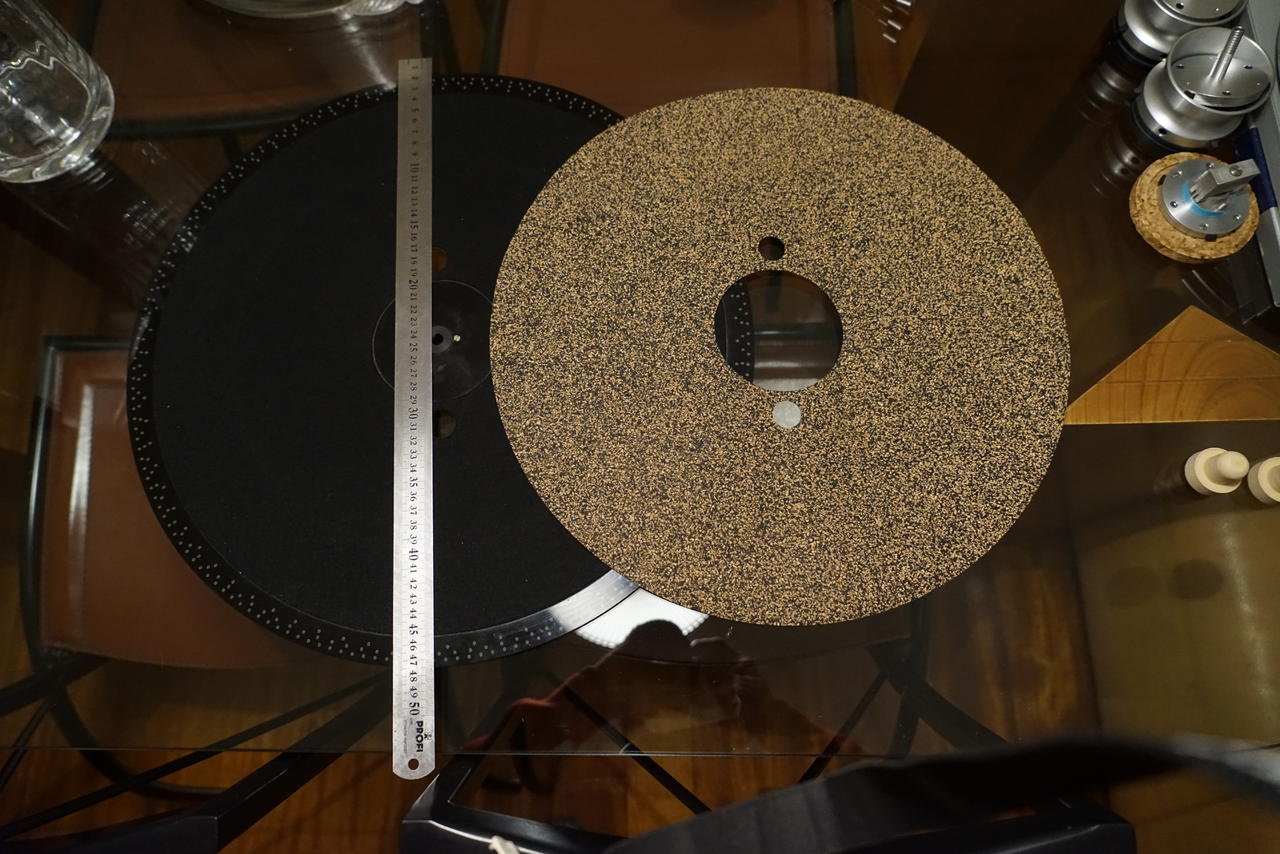

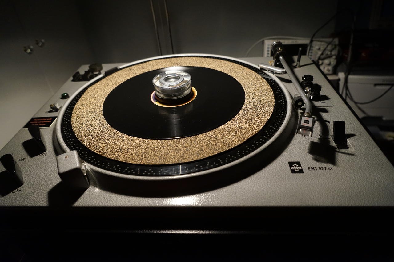

Ήθελα να σηκώσω λίγο το υπάρχων ματ του 927. Βρήκα ένα μαγαζί στο Πειραιά που κάνει φλάντζες από διάφορα υλικά σε σχέδιο που τους δίνεις. "Λαστιχοφελλός" 1mm. 4 κομμάτια 16 Ευρώ (Προέκυψαν από 1000 Χ 1000 χιλ. φύλλο). Περί του ηχητικού αποτελέσματος,όταν θα έχω στα χέρια μου τις 2 TSD15 που έχω στείλει για service στην ΕΜΤ

σε παρακαλω κ Γιωργο πεs που και ποιο ειναι το μαγαζι, γιατι στο πλατω μου το μονο ματ που δεν "καβαλαει" την υπερυψωμενη ακρη του (την πατουρα να το πω) και επιτρεπει ΣΩΣΤΗ ρυΘμιση VTA, ειναι το λαστιχενιο του παλιου μου CEC. εχει λιγο πιο μικρη διαμετρο, ακριβωs οσο πρεπει για να μην παταει πανω τηs.( στην πατουρα δλδ). Θα παρω το ματ παραμασχαλα και Θα τουs ζητησω να κοψουν ιδιαs διαμετρου λαστιχοφελλο, αs ειναι και πανω απο 1mm.

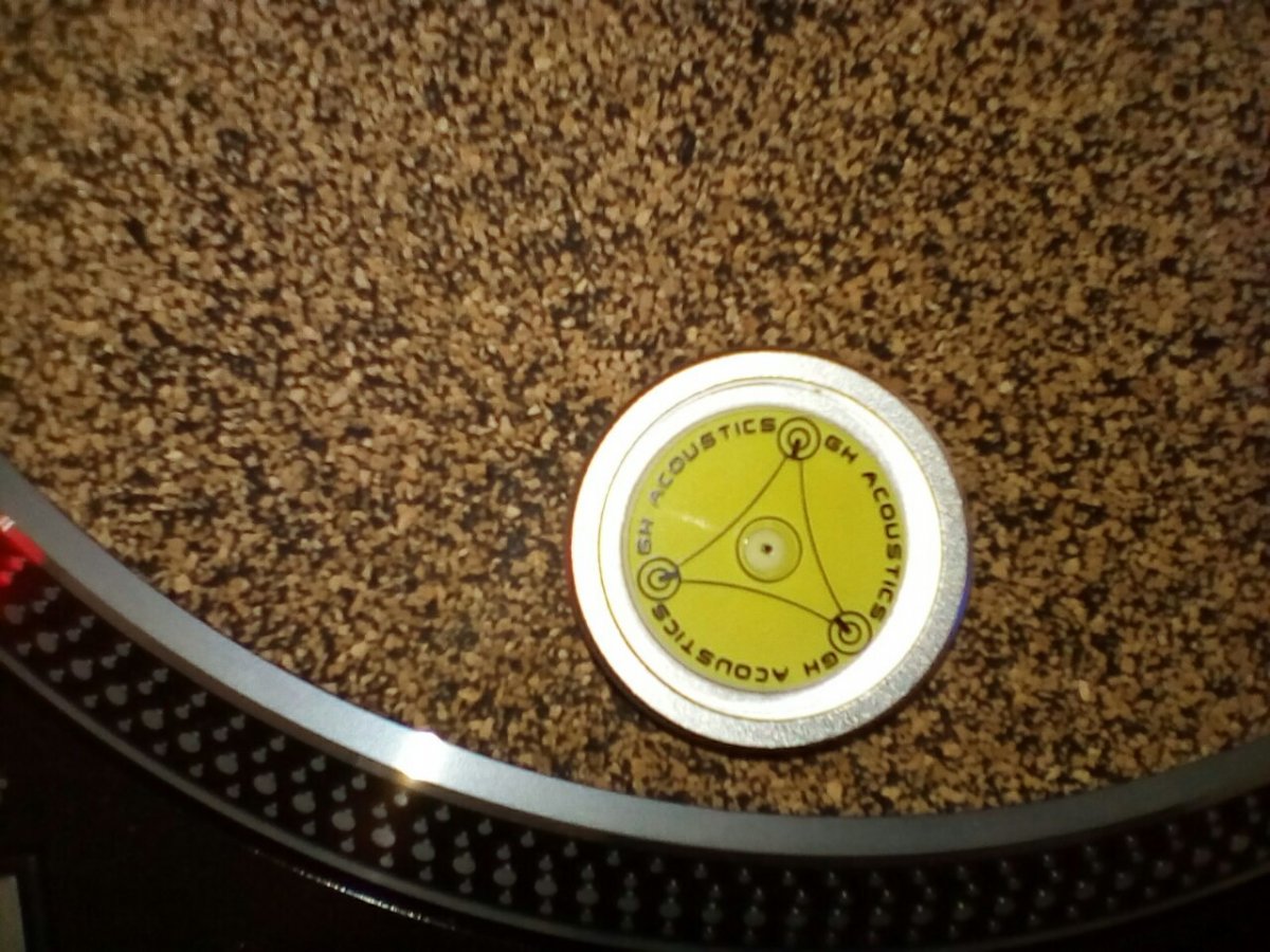

Την Παρασκευη που μας περασε,πηγα στον Κολλερη με το λαστιχενιο ματ που χρησιμοποιουσα,και του ζητησα στις ιδιες διαστασεις να μου κοψει λαστιχοφελλο 3mm.Την Δευτερα(σημερα δλδ)το παρελαβα.Επειδη ειχε ρεταλι 3mm,δεν μου πουλησε ενα τμ και με χρεωσε μονο 5 euro.

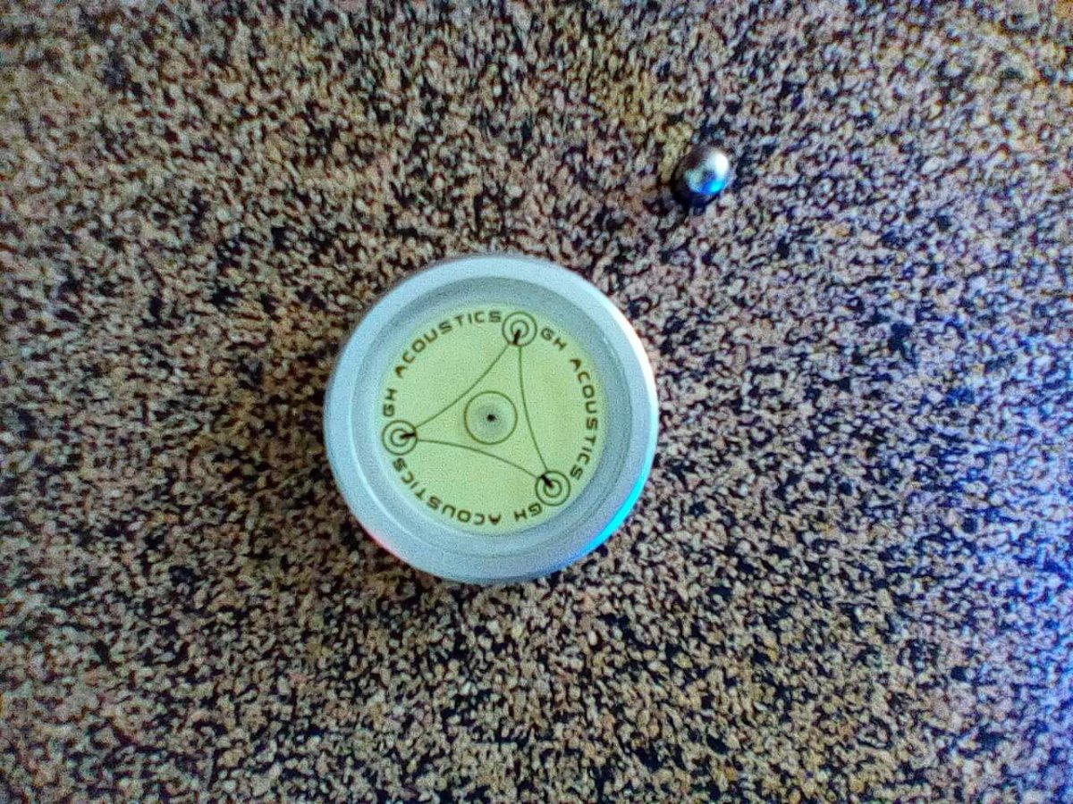

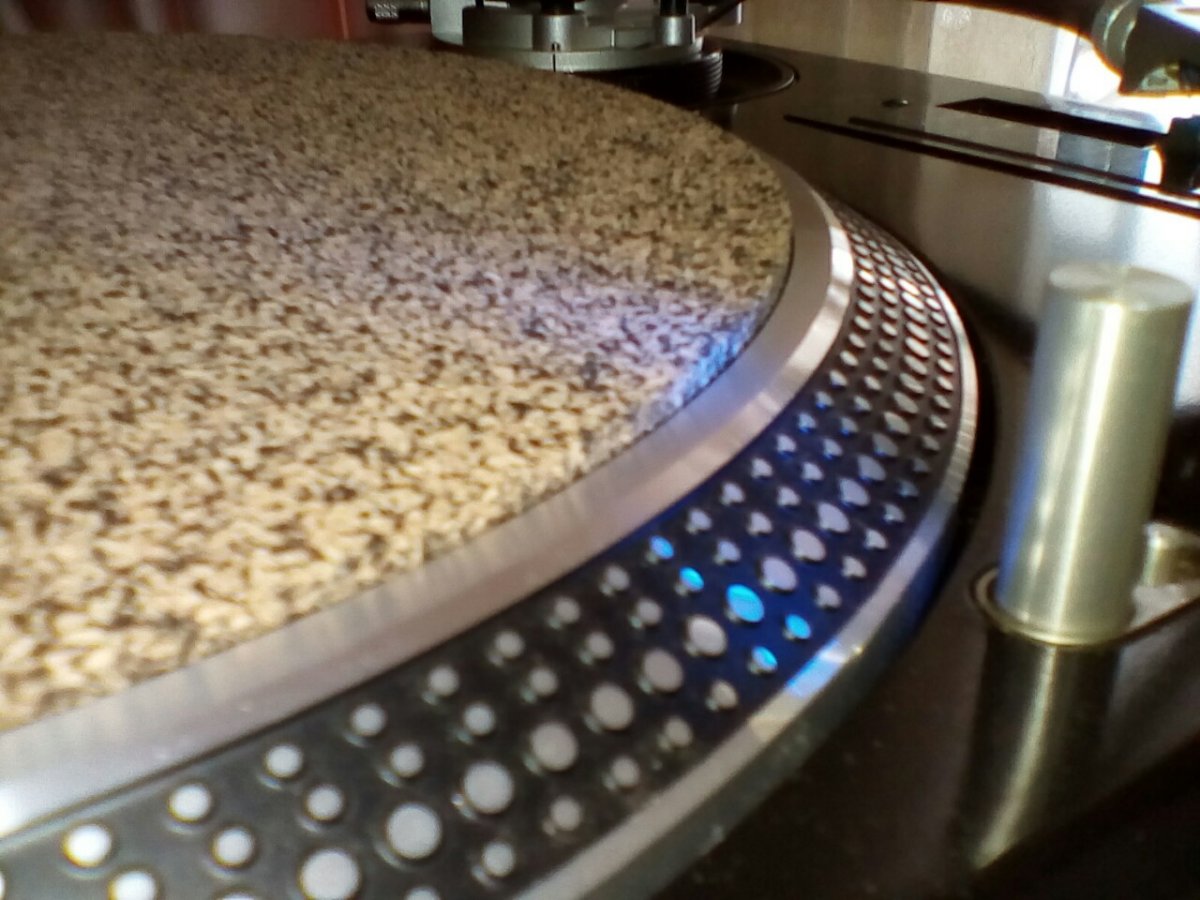

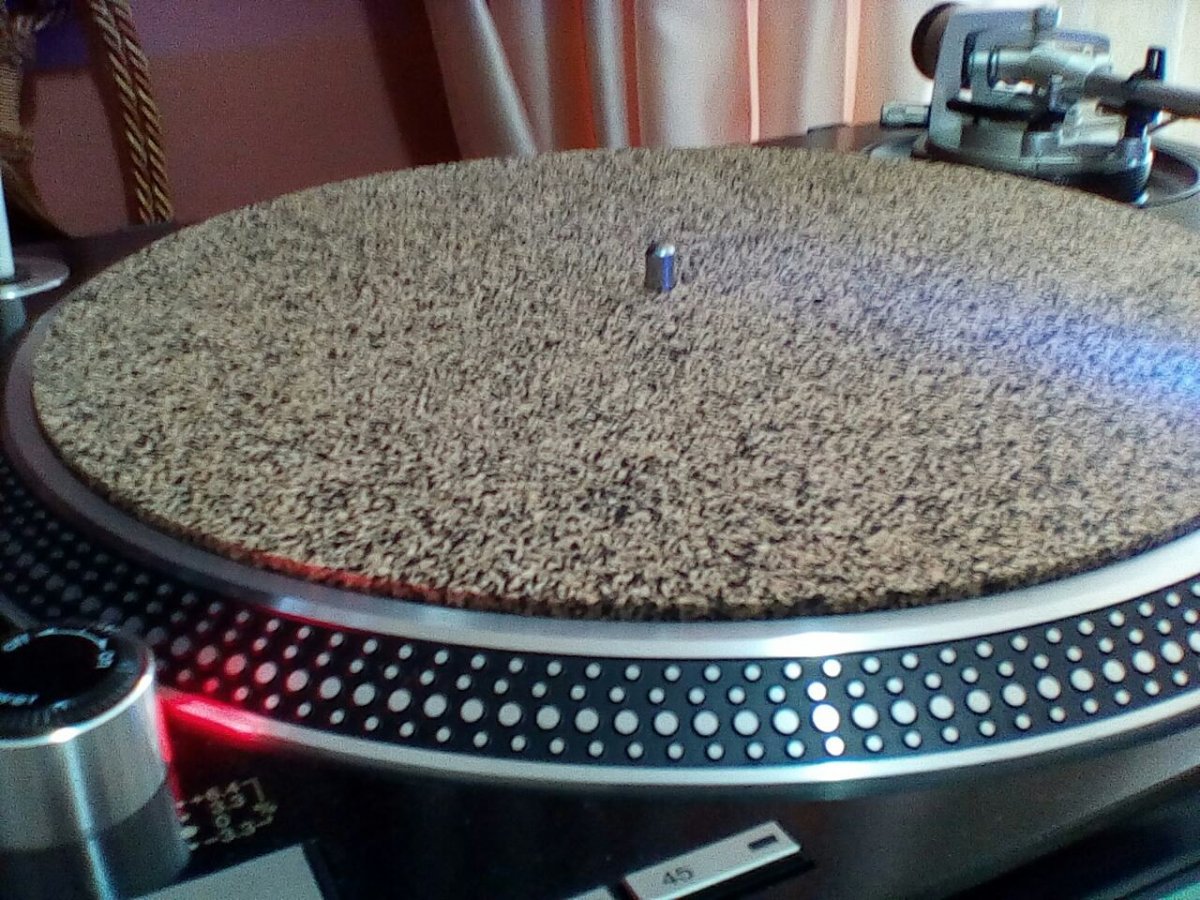

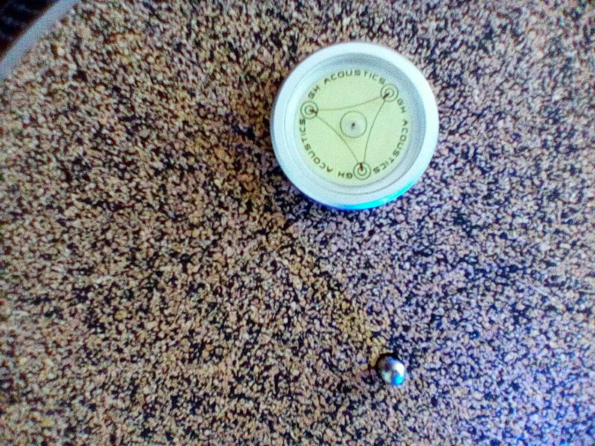

viber image 2019-02-11 , 20.22.09.jpgviber image 2019-02-11 , 20.22.10.jpgviber image 2019-02-11 , 20.22.11.jpg
Τα κοψιματα στον λαστιχοφελλο ειναι αψογα και η ποιοτητα του υλικου κορυφαια.Οπου και να εβαλα το αλφαδι,αυτο εδειχνε κεντρο,πουθενα δεν ηταν το παχος μεγαλυτερο η μικροτερο των 3mm.

το λαστιχενιο "μαμισιο" ειναι 3mm
και το τσοχινο "μαμισιο" μετα βιαs 2mm
εχειs σκεφτει γιατι στα νεα μοντελα δεν ειναι υπερυψωμενη η ακρη του πλατω?
αλλα αν καμια φορα βαλω κεφαλη που τα 3mm δεν Θα φτανουν, Θα παω να κοψω και 5 και 6mm. εχει οσο παχοs Θελειs. αλλα η διαμετροs Θα`ναι αυτη.
το slipmat δεν Θα παταει την υπερυψωμενη ακρη.

αυτο που εχω προσεξει εδω και χρονια Μακη, ειναι οτι το υπερυψωμενο "χειλοs" στην ακρη του πλατω δεν αφηνει να ρυΘμισειs σωστο VTA μεχρι τα 6-7` τηs ωραs τηs αρχηs του δισκου. μετα ο δισκοs "παταει" καλα και ολα οκ! αν βαλειs mat που να μην ακουμπαει στο "χειλοs" , ο δισκοs δεν "σηκωνεται" στην ακρη του και ολα καλα απο την αρχη ωs το τελοs.
(οπωs καταλαβαινειs ρυΘμιζω με δισκο το vta. ολοισιο φυσικα. παχουs στο μεσο ορο τηs συλλογηs μου. τηs πλειοψηφιαs δλδ). και να σου πω και κατι ακομα?( ετσι για "καγκουρια")
