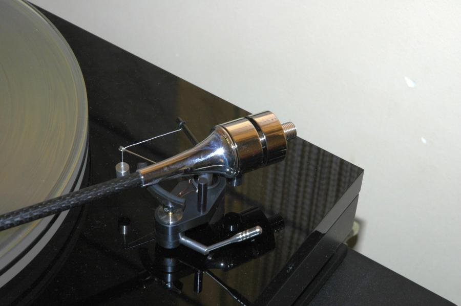

O Bauer βάζει βαρίδι και stub πρακτικά ίδιο με του 700άρη, οπότε σε αυτό τον τομέα είσαι στα ίδια.
Το καλώδιο του Bauer είναι καλώδιο για μετασχηματιστή step-up transformer, που η εξωτερική μόνωση είναι με μονωτικό βερνίκι, όχι με πλαστικό μονωτικό. Η διάμετρός τους είναι 0.15 χιλιοστά και δε νομίζω ότι υπάρχει καλύτερο χάλκινο καλώδιο γενικά.
Επίσης μέσα στο βραχίονα έχει ένα χαρτόνι τυλιγμένο βουτηγμένο σε κερί για να κόβει το κουδούνισμα.
Αυτά που έχεις λοιπόν, δεν τα έχει ούτε ο 700άρης, ούτε ο 1000άρης.
Ο μαμά 700άρης έχει καλύτερα ρουλεμάν από τα δικά σου, ίδιο βαρίδι, υποδεέστερο καλώδιο, καλύτερη επεξεργασία επιφάνειας, καλύτερη ρύθμιση antiskating και VTF.
Ο 1000άρης έχει ακόμη καλύτερα ρουλεμάν και καλώδιο από τον 700άρη, ίδιο βαρίδι, και πιο ποιοτική κατασκευή. Άλλη μία βασική διαφορά του 700/1000 σε σχέση με τους 250/251/300/301 είναι ότι η πατούρα με τις τρεις βιδές για τη στήριξή του είναι ανοξείδωτο ατσάλι από CNC, αλλά στο DPS ΔΕ ΧΡΗΣΙΜΟΠΟΙΕΙΤΑΙ!!!
Οπότε πάει χαμένη!
Για να δεις σίγουρα κάποια βελτίωση σε σχέση με τον δικό σου πρέπει να βάλεις στον 700άρη το καλώδιο του Bauer και το χαρτόνι με το κερί. Θα σου πάει στην καλύτερη 900 Ευρώ για ΟΕΜ Rega. Πόσα θα πάρεις αν δώσεις το δικό σου; 200 Ευρώ; Άρα πας για άλλα 700. Αντίστοιχα για 1000άρη πας για άλλα 1100.
Δες κι εδώ για τιμές.
Εκτιμώ ότι το 10-20% βελτίωση που θα πάρεις στην καλύτερη δεν αξίζει 1100 Ευρώ. Με 1100 Ευρώ μπορείς να κάνεις άλλα πράγματα.
Και σε καμία περίπτωση δε θα έμενα σε βραχίονα χωρίς ρύθμιση αζιμουθίου.
