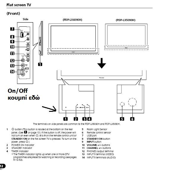

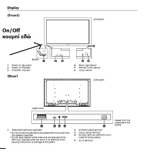

Λοιπον μπαινω κατευθειαν στο ψητο γιατι εχουμε και γραφειο αυριο το πρωι. Αφου καταφερα και μετακομισα στο καινουργιο μου σπιτι κ εφτιαξα το σαλονι ηρθε η ωρα να αποσυσκευασω τη μαυρη καλλονη. Αφου συνδεθηκαν ολα πιανω τα κοντρολ να τα βαλω μπροστα. Ολα ξεκινησαν παρα μονο η πλασμα πεισματικα δε λεει να αναψει:bigcry::bigcry: Ρε καλη μου δεν ειναι ωρα για καρδιακα αλλα που.... Αλλαξα καλωδιο ρευματος αλλαξα μπριζα δοκιμασα απτο πλαι το on/off αλλα τιποτα. Το κοντρολ παντως δουλευει αφου κοκκινιζει το κουμπακι στο κατω μερος. Κατα τη διαρκεια της μεταφορας ηταν στο κουτι της στο ορθια θεση οπως προβλεπετε. Να επεσε κατα τη διαρκεια της μεταφορας δεν παιζει περιπτωση γιατι γυρω της ειχε και αλλες κουτες.
Εχετε καμμια συμβουλη να μου δωσετε πριν αρχισω τα τηλεφωνα με την αντιπροσωπεια? Τη τηλεοραση την εχω γυρω στο 7μηνο και δεν ειχα κανενα προβλημα στο παρελθον.
και β) Επειδη την αγορα την ειχα κανει στην Αυστρια οπου και εμενα θα πρεπει να απευθυνθω στην intersys?
Λοιπον καλη συνεχεια σε ολους ελπιζω να μη σας ζαλισα παω για υπνο να ξεχασω το πονο μου....:bigcry::bigcry: Οτι συμβουλες υπαρχουν are more than welcome!!!:worshippy::worshippy:
Μήπως λέω... μήπως....δεν έχεις πατήσει το on/off κουμπί το οποίο στις kuro βρίσκεται στο πίσω κάτω αριστερό μέρος του πλαισίου...είναι σχετικά μεγάλο κουμπί... Γιατί το μικρό κουμπί στο αριστερό πλάγιο panel ειναι για standby..
Filtate kozadin αν και το χρωμα του μαλλιου μου ειναι καστανο και οχι ξανθο..... υπαρχει και διακοπτης on/off στο κατω μερος?? Ρωταω γιατι δεν εχω προσβαση τωρα και δεν θυμαμαι να ειδα καποιο διακοπτακη κατω αριστερα. Θυμαμαι οντως το κουμπι για το standby και μετα ακριβως απο κατω τα αντιστοιχα για τα καναλια την ενταση etc..... :worshippy::worshippy:
Αλέφαντεεεεεεεε!!!! :furious3:
Θα μας τρελλάνεις; Από που ανοιγόκλεινες την τηλεόραση τόσο καιρό;
Στο κάτω αριστερά μέρος της TV έχει ένα κουμπί on/off (δεν είναι ορατό από εμπρός, πρέπει να σκύψεις για να το δεις).
Προς στιγμήν σκέφτηκα να στο πω κι εγώ, αλλά λέω μπα..... δεν είναι δυνατόν, πατημένο θα το έχει το κουμπί......

Ξανθέ πάρε να έχεις:
:damnyou:
:worshippy::worshippy::worshippy: τι να σου απαντησω ρε θηριο με το κοντρολ καθε φορα το εκανα και οταν ηταν να φυγω για καιρο απτο πολυμπριζο κατεβαζα το διακοπτη.... μαλλον τωρα οπως τη σηκωσαμε να τη βαλουμε στο τραπεζι κατα λαθος να το πατησα και να μη το πηρα χαμπαρι??? μα το αστειο ειναι οτι κοιταξα και το μανουαλ για να δω αλλα δεν γραφει τιποτα για αυτο το διακοπτη.... αστα παω στο αφεντικο να του ζητησω αδεια για το υπολοιπο της μερας να παω να ψαξω για διακοπτες......:twoguns::twoguns:
Πάντως αντικειμενικά, όντως είναι πολύ κρυφός εκεί ο διακόπτης, ειδικά σε συνδυασμο με το κάτω ηχείο είναι ότι πρέπει για να λες στα παιδιά ότι η τηλεόραση "χάλασε" για να μην την ανοίγουν κυριακάτικα από τις 7 το πρωί! -bye- :flipout::flipout:

Τασο μαλλον ετσι την επαθα ρεσυ τη ζημια !!! επειδη αυτη τη φορα το κατω ηχειο το βιδωσα μονος μου κατα λαθος θα πατησα το διακοπτη.... ενω τη πρωτη φορα ειχε ερθει το συνεργειο και τα εκαναν ολα ενω εγω καθομουν στη πολυθρονα και εβγαζα φωτος για το φορουμ.....:firstprize:

ΚΑΛΑ ΦΙΛΕ ΧΩΡΙΣ ΠΑΡΕΞΗΓΗΣΗ :worshippy::worshippy: αλλος εχει το ονομα και αλλος τη χαρη εεεεε χαχααχαχαααααα !!!! τωρα το χαζευα στο online manual και λεω παναγια μου θα χρειαστει να αλλαξω ονομα στο φορουμ μετα απο αυτο!!!! :bang: και αντε μετα να πας σπιτι και να τους λες οτι ειχε κ αλλο διακοπτακι...... θα παω να πιασω τα κατσαβιδια θα ριξω και λιγο νερο στο κουτελο και θα πω στη φαμιγλια ... ιδρωσα αλλα τα καταφερα ο ατιμος.....:ADFADF1::ADFADF1::firstprize:
ΑΛΛΗΛΟΥΙΑΑΑΑ!!!!!:idea::idea::idea: ΕΙΔΑΜΕ ΤΟ ΦΩΣ ΤΟ ΑΛΗΘΕΙΝΟ ΕΠΙΤΕΛΟΥΣ!!!!!
Καλα αυτη η μ....... μπορει να θεωρηθει διακοπτης on/off??? ουτε ενα σοβαρο κλακ δεν εκανε να ξερεις οτι επιασε το ρημαδι!!!! Δε βαριεσαι τελος καλο ολα καλα!!!
Παιδες να στε καλα τις ευχες μου και τις χαρες μου να εχετε!! ειδικα αυτη την ωρα ειναι πολλες.....:ADFADF1::ADFADF1::ADFADF1:
