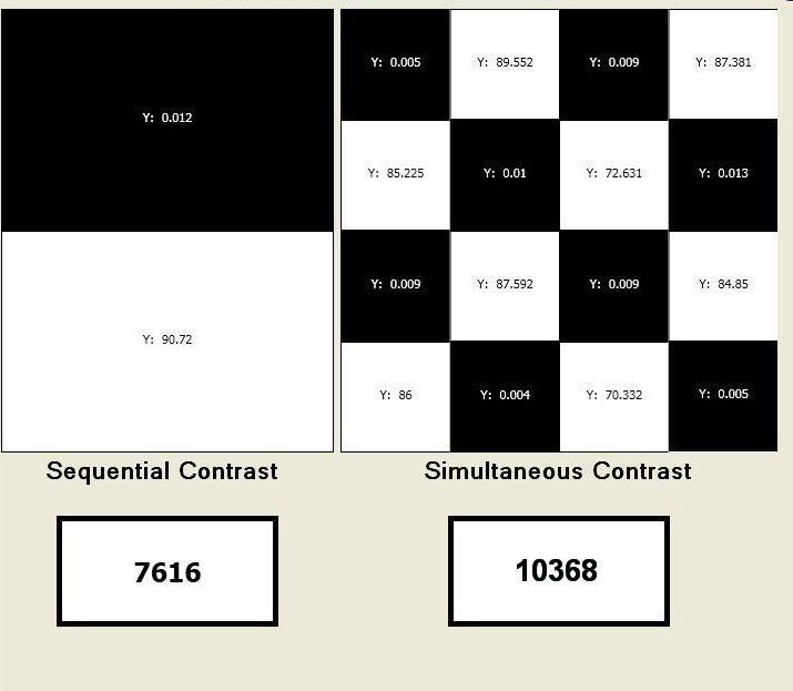

Η τηλεόρασή μου (5090Η) μετά από 2,5 περίπου χρόνια έφτασε αισίως τις 2700 ώρες λειτουργίας. Σε συννενόηση με τον καλό φίλο Μανώλη Καστρουνή είχαμε χθες την ευκαιρία να ξαναδούμε την τηλεόραση μετά το 1ο calibration (υπενθυμίζω ότι είχε γίνει στις 700 ώρες) ώστε αν χρειαζόταν να γίνουν οι απαραίτητες διορθώσεις. Οι νέες μετρήσεις και το calibration έγιναν παρουσία και των καλών φίλων Γιώργου και Χρήστου Ζούνη (gzoun, czoun).
Αυτό που μας έκανε σε 1η φάση εντύπωση, εκτός απ' την χαμηλή στάθμη μαύρου που μετρήθηκε στα 0,0012 nits, ήταν η αύξηση της φωτεινότητας του panel. Υπενθυμίζω ότι μετά το 1ο calibration η φωτεινότητα μετρήθηκε στα 135 nits, ενώ χθες έφτασε τα 177 nits.
Εν συνεχεία μετρώντας την κλίμακα του γκρι βρέθηκε ότι το μπλε είχε ξεφύγει προς τα πάνω σε όλη την κλίμακα. Επίσης υπήρχε μία ελάχιστη παρέκλιση στην καμπύλη του gamma. Εγιναν οι απαραίτητες διορθώσεις απ' τον Μανώλη, και ενημερώθηκε το -isf night- mode σε όλες τις εισόδους HDMI της τηλεόρασης.
Μετά το calibration έγινε εκ νέου μέτρηση της φωτεινότητας στα 162 nits, και πάλι αρκετά πάνω απ' τα 135 nits που είχαν μετρηθεί στις 700 ώρες λειτουργίας.
Επίσης έγινε μέτρηση του ANSI contrast η οποία έδειξε το εκπληκτικό νούμερο 10.368......
Παρακάτω και τα αποτελέσματα των μετρήσεων στην σκακιέρα:

Μετά την ολοκλήρωση της διαδικασίας είδαμε αποσπάσματα από γνωστές σκηνές αναφοράς διαφόρων ταινιών (Casino Royal, Avatar, Van Helsing) και πράγματι το αποτέλεσμα ήταν εκπληκτικό. Αυτός είναι και ο λόγος που επιμένω ότι για να πάρει κάποιος το μέγιστο των δυνατοτήτων της τηλεόρασής του, θα πρέπει να καταφύγει στην διαδικασία του calibration.

Οι μετρήσεις λήφθηκαν με το ίδιο set up μηχανημάτων του Κώστα, όπως ακριβώς είχε γίνει και το αρχικό καλιμπράρισμα, αυτό που άλλαξε ήταν το 'νέο εργαλείο' του Μανώλη :a0210:, (αλλά στο τέλος έκανε και επαλήθευση με το παλιό ;) , το οποίο δεν είχε σημαντικές αποκλίσεις).
* 10.368 :1 στη σκακιέρα
Εντυπωσιακό το αποτέλεσμα, με μεγάλα αποθέματα φωτεινότητας, εξαιρετικό μαύρο ηρεμίας και ευκρίνεια 'ξυράφι', ειδικά στις σκηνές του Avatar η 3D αίσθηση δεν χρειαζόταν γυαλιά :coool:
Επεράσαμε όμορφα, όμορφα, όμορφα ...:ernaehrung004:
Διευκρίνηση: Οι μετρήσεις στο αριστερό τμήμα της σκακιέρας δεν αφορούν on/off contrast. Την μέτρηση αυτή την πήρε ο Μανώλης από το κέντρο της οθόνης (σε σκακιέρα) προβάλλοντας εναλλάξ μαύρο και λευκό εικονίδιο στο κέντρο. Η λήψη της μέτρησης έγινε πριν την πλήρη αμαύρωση του panel.
Και μιλώντας για on/off contrast: 162/0,0012 = 135.000:1 :D

To καλιμπράρισμα έγινε στις 700 περίπου ώρες. Εκτοτε η τηλεόραση έγραψε ακόμη 2000 ώρες λειτουργίας. Σαφώς μετά από τόσες ώρες το panel έχει πλέον στρώσει φτάνοντας ίσως στο μέγιστο της απόδοσής του (απόδειξη η εντυπωσιακή αύξηση της φωτεινότητας). Γι αυτό και χρειάζεται επιπλέον έλεγχος ώστε να διορθωθούν τυχόν αποκλίσεις. Από τις μετρήσεις του Μανώλη έγινε αντιληπτό ότι χρειάζονταν κάποιες μικρές διορθώσεις (αναφέρθηκα στο αρχικό post).
Αλλες τηλεοράσεις κατά την διαδικασία του 2ου ελέγχου χρειάζονται πολύ μεγαλύτερες διορθώσεις.
Οσον αφορά την κίνηση, δεν έγινε κάποια επιπλέον αλλαγή σε σχέση με ότι είχε γίνει στο 1ο calibration. Ούτως ή άλλως οι επιλογές που έχουν να κάνουν με την βελτίωση της κίνησης είναι περιορισμένες.
