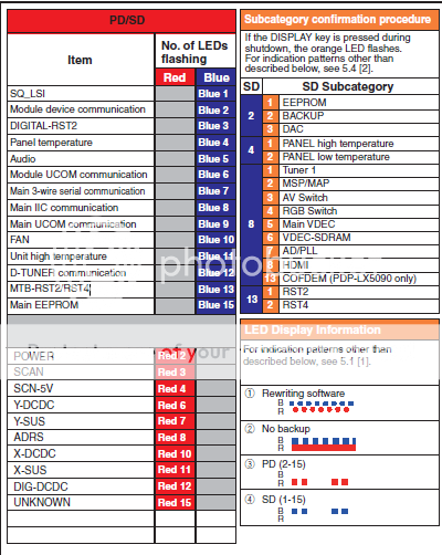

Έχω διαβάσει πάρα πολλές σελίδες σε αυτό το θέμα άλλα δεν έχει πάρει το μάτι μου κάτι για 13 blue blinks σε pioneer kuro 5090. Το γνωστό σύμπτωμα που δεν ανοίγει αλλά όχι με 8 blinks. Ξέρει κάποιος φίλος τι σημαίνει ? Ρίξτε καμιά ιδέα ρε παιδιά γιατί το ξεκίνησε σήμερα και από ότι διαβάζω οι τιμές των εξαρτημάτων είναι απλησίαστες ...Ακόμα και επαγγελματιες αν ξέρουν τι είναι και πόσο στοιχίζει η επισκευή ας μου στείλουν μήνυμα άμεσα.

Ειχα προβλημα με την 5090Η στο main board.
