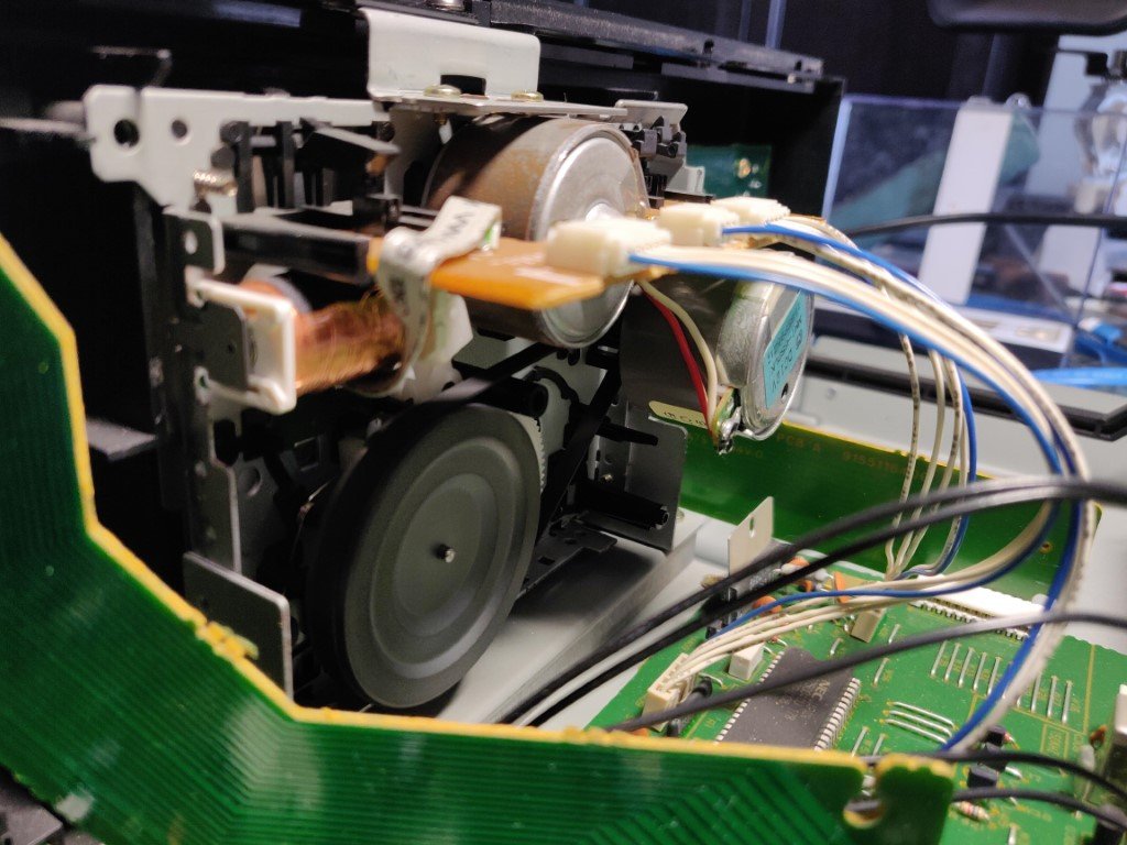

αν ο ιμαντας φωλιάζει σε τροχαλια και ειναι φαρδυτερος τοτε επηρεαζει
για το jvc walkman δοκιμασε λαστιχακια plexi flexi απο τα jambo
για το teac -αν δεν ειναι Θεμα παχουs ιμαντα, παρτον στα δακτυλα και τεντωσε τον να χαλαρωσει λιγο. νομιζω οτι ειναι λιγο πιο σφιχτοs απ`οσο πρεπει.

Πρέπει να είναι όντως λίγο πιο σφικτός απ' ότι πρέπει, και αυτό να "ζορίζει" κάποια μηχανικά μέρη. Αλλά είναι και πιο πλατύς (3mm ο original, 4mm ο φρέσκος αν θυμάμαι καλά) και μάλλον και λίγο πιο παχύς. Αλλά δεν "βρίσκει" κάπου.
Εδώ ο νέος:
Δεν φαίνεται να υπάρχουν τροχαλίες κτλ.
Η διαφορά στην ταχύτητα δεν είναι μεγάλη, κάπου στο 5% την υπολογίζω με το αυτί.
Έχω να δοκιμάσω διάφορα..
