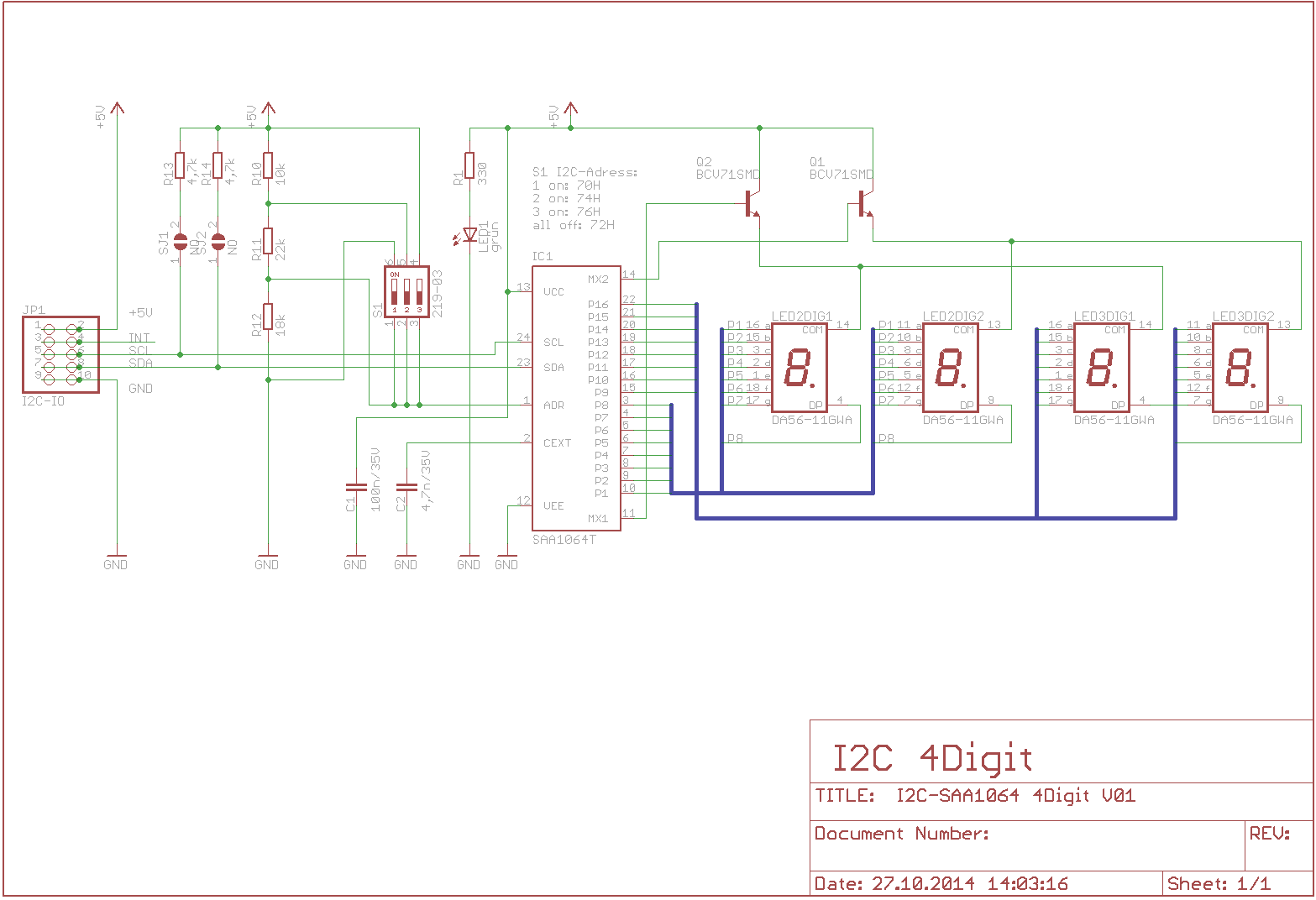

Κανένα πρόβλημα, ο σχετικός κώδικας δεν πρέπει να είναι πολλή δουλειά, απλά θα χρειαστεί να φτιάξει κάποιος την actual πλακέτα με τα 7-segment displays και το I2C driver IC και να μου το δώσει για να κάνω δοκιμές (το παραπάνω στην Adafuit είναι out of stock).
Το σχηματικό είναι αυτό που φαίνεται εδώ: http://tronixstuff.com/2011/07/21/tutorial-arduino-and-the-nxp-saa1064-4-digit-led-display-driver/

Μιλάμε για αυτό εδώ?
http://i0.wp.com/tronixstuff.com/wp-content/uploads/2011/07/demoschematicss.jpg
Θα ρίξω μια ματιά σήμερα να δω τι υπάρχει από έτοιμες βιβλιοθήκες και αν είμαστε τυχεροί θα φτιάξω και ένα προσχέδιο.
Άν υπάρχει έτοιμο το σχηματικό σε eagle θα είναι μεγάλη βοήθεια
Re: Usb to i2s JLsounds πλακέτα ενδείξεων
Ναι, αυτό είναι το σχηματικό. Δεν ξέρω αν υπάρχει κάπου έτοιμο σε Eagle, αλλά και να μην υπάρχει δεν πρέπει να είναι δύσκολο να γίνει. Το SAA1064 απ' ότι βλέπω βγαίνει σε DIP-24 και SOP-24.. διαλέγετε και παίρνετε..

Άντε βρήκαμε και έτοιμο σχηματικό :)
Ωραίος! Αν θέλετε να το απλοποιήσετε, μπορείτε να αφήσετε απέξω το DIP switch (μια I2C address φτάνει και περισσεύει, εκτός αν σκοπεύετε να βάλετε και δεύτερο πλακετάκι για συνολικά 8 digits).
Επίσης τα σχετικά με τα SJ1, SJ2 είναι συνήθως άχρηστα μιας και τα Arduino έχουν ενσωματωμένες pullup για τα I2C τους, αλλά ας μείνουν για καλό και για κακό..
