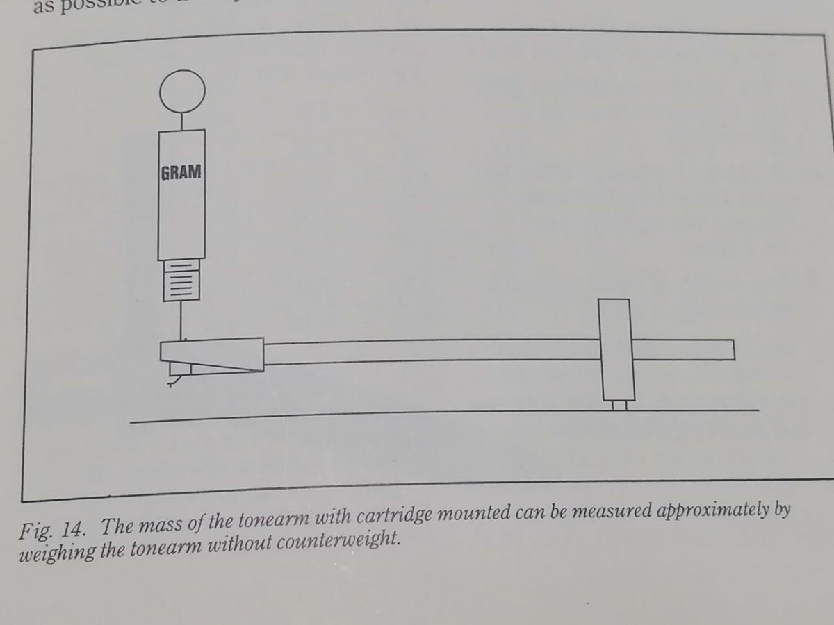

Στο ιδιο βιβλιαριο, η ortofon προτεινε, ως πιο προχειρο αλλα βολικο τροπο και τον πιο κατω. Επομενως, "σχολια και παραπονα,αμφισβητησεις η αντιρρησεις" , στην ortofon.
Καλο ειναι αν γινει μια τετοια μετρηση να γινει και χωρις anti-skating.
Σημερα που εχουμε και τις ψηφιακες μας ζυγαριες, ειναι ευκολο να σχηματισουμε μια προχειρη ιδεα για το τι περιπου θα αναμενουμε απο συνδυασμους που σκεφτομαστε.
εδώ στο σκίτσο βλέπουμε και την κεφαλή με την βελόνα.
σαφώς και δεν γίνεται να μετρήσουμε ενεργό μάζα βραχίονα με την βελόνα της κεφαλής να "πατάει" ζυγαριά με έναν σκασμό βάρους πάνω της.
χωρίς κεφαλή η μέτρηση αν έχει σταθερό headshell ο βραχίονας, χωρίς καν headshell αν έχει αποσπώμενο.
μετά ζυγίζουμε το headshell μόνο του και προσθέτουμε το βάρος του.
καλώδια και βίδες αργότερα όταν το σετάκι θα είναι πλήρες.
θα έλεγα ότι η μέτρηση με ψηφιακή ζυγαριά δεν είναι "approximately" , αλλά "precisely".
θα λάβει υπόψη της και ότι δυνάμεις ασκεί η καλωδίωση.
αν θέλουμε να τις υπολογίσουμε και αυτές, βγάζουμε την καλωδίωση και ξαναμετράμε.
κόπος είναι;;;; :flipout:

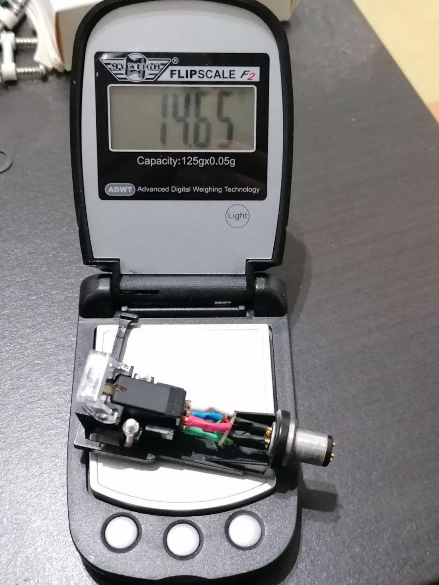

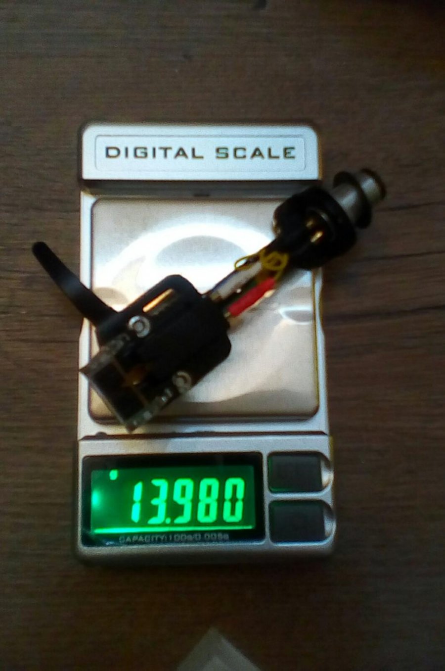

Re: Rega vs Rega tonearm !!!!!
Το έχεις ποτέ επαληθεύσει σε κάποιο βραχίονα; Αν δηλαδή το αποτέλεσμα που προκύπτει με τη μέθοδο της ζύγισης, συμπίπτει με την ενεργο μάζα που δίνει ο ίδιος ο κατασκευαστής στα αναγραφόμενα χαρακτηριστικά ενός βραχίονα;
το έχω επαληθεύσει σε technics.
ούτε ο πειραγμένος δικός μου , ούτε άλλος απείραχτος συμφωνούσαν με τα 12γρ που δίνει το εργοστάσιο!
και οι 2 ήταν βαρύτεροι με τον δικό μου 0,8γρ βαρύτερο από τον απείραχτο.
και επειδή έχω εδώ 2 απείραχτους ακόμα, θα κάνω φύλλο και φτερό τον έναν και θα μετρήσω τα πάντα πάνω του.
ελπίζω σύντομα γιατί δεν μας τα λέει καλά το εργοστάσιο...
όταν σέταρα τις κεφαλές μου σύμφωνα με το νούμερο που έδειχνε η ζυγαριά και όχι με αυτό που λέει το εργοστάσιο, το αποτέλεσμα ήταν να θέλω να βάλω τα κλάματα ή να τα σπάσω όλα εδώ μέσα, "γιατί τόσο καιρό εμπιστευόμουν το εργοστάσιο!!"
κόντεψα να βάλω σε πώληση την ακριβή μου κεφαλή νομίζοντας ότι όλο το υπόλοιπο σετ ήταν μικρό για αυτήν.
αμ δεν ήταν.......
να διευκρινίσω ότι ο πειραγμένος δικός μου είναι ο M5G που έχει κάποιες διαφορές από τον απείραχτο ΜΚ2
ίσως ήταν λογικό να έχουν την διαφορά των 0,8γρ
κάποια στιγμή που θα κάνω μια τελευταία μικροεπέμβαση στον M5G θα τον ζυγίσω χωρίς καλωδίωση μέσα του και θα δω αν οι 2 "γυμνοί" έχουν διαφορά στο βάρος.
όχι μόνο σαν ενεργό μάζα, αλλά και στα επιμέρους εξαρτήματα
