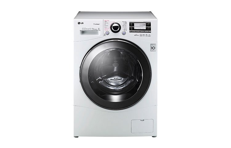

Παραβλέπω το γεγονός ότι στο φόρουμ αν ψάξεις για πλυντήριο γυρνάει 3 σελίδες με "δίσκους", και κάποτε βρίσκεις και νήμα για κανονικό πλυντήριο, και ρωτώ:
Τι γνωρίζουμε για αυτά: (Θέλω να αγοράσω πλυντήριο 10+ κιλών)
1) Το τελευταίας εσοδείας samsung: AddWash WW8500
12 κιλά (μια χαρά θα προτιμούσα 12 από λιγότερα), Α+++-50%, έχει "φυσαλίδες". Πώς πλένει δεν ξέρω (αν και σε κάτι τεστ που είχα δει, τα σαμσουνγκ είχαν πολύ καλές θέσεις σε ποιότητα πλύσης, μαζί με τα miele - που δεν θέλω miele). Μου αρέσει που έχει θήκη για υγρό απορρυπαντικό. Το πιο ακριβό από όλα.
2) Το πιο φρέσκο LG: FH4U1JBS6
Το μοτέρ πάνω στον κάδο (χωρίς ιμάντα - είναι πλεονέκτημα; ), 6 "κινήσεις" του κάδου, ατμός (που χρειάζεται; ), αλλά μόνο 10 κιλά. Δεν είχα ποτέ μεγάλο πλυντήριο, και θέλω να πλένει κουβέρτες και παπλώματα. Τα 10 κιλά δεν ξέρω αν φτάνουν...
3) Το πιο παλιό LG: F1495BDA
12 κιλά, ίσως λίγο πιο πίσω σε αποδοτικότητα. Μοιάζει πολύ με το πιο φρέσκο της LG, αλλά δηλώνει μεγαλύτερη κατανάλωση ρεύματος/νερού.
Εγώ έχω LG, το F1280TDS. Το μοτέρ απάνω στον κάδο έχει ως αποτέλεσμα λιγότερους κραδασμούς και θόρυβο. Μειονέκτημα ότι πρέπει να "ζυγοσταθμίζει" τα ρούχα, και μου έχει τύχει στο στύψιμο από κουβέρτες να μην μπορεί να τα καταφέρει. Τελικά τις έστυψα μία-μία. Το πρόγραμμα με τον ατμό υποτίθεται ότι αποστειρώνει και λευκαίνει, το χρησιμοποιούσα στα μωρουδιακά, τώρα πια σπανίως.
Από πλύσιμο, δεν είμαι πολύ ευχαριστημένος. Τα ήπια προγράμματα (ενάντια στο ξέβαμμα, ευαίσθητα, μάλλινα) είναι πολύ καλά και απροβλημάτιστα. Πολύ βολικό και το ειδικό πρόγραμμα για παπλώματα. Αλλά στα εντατικά (βαμβακερά με εντατική πλύση και γερό στύψιμο) βλέπω ότι τα ταλαιπωρεί, μου έχει σκίσει τις πετσέτες, γενικά τα ρούχα έχουν φθορά. Το λεγόμενο οικονομικό πρόγραμμα είναι για τα μπάζα, γαριάζει τα ρούχα, κάνει μόνον για σχετικά καθαρά, οπότε καλύτερα το πρόγραμμα για τα αθλητικά που τελειώνει και γρήγορα.
Το υγρό απορρυπαντικό μπορεί να το χρησιμοποιήσεις μόνο στα ήπια προγράμματα. Στα άλλα ζυγίζει τα ρούχα (γυρνώντας γύρω-γύρω τον κάδο) οπότε όλο το απορρυπαντικό χύνεται από το μπαλάκι του πριν καν αρχίσει η πλύση. Οι έξι κινήσεις που λέει το καινούργιο, αναφέρεται ακριβώς στους διαφορετικούς τρόπους που κινείται ο κάδος για να υλοποιήσει πιο έντονες ή πιο ήπιες κινήσεις ανάλογα με το πρόγραμμα.
Το σέρβις ήταν πολύ καλό. Μου χάλασε η οθόνη, και μου άλλαξαν όλο το πλυντήριο εντός εγγύησης. Για το θέμα με τα ταλαιπωρημένα ρούχα μου άλλαξαν το λάστιχο (εκτός εγγύησης) και επειδή πάλι είχα παράπονο ήρθαν, ξαναέλυσαν το λάστιχο, έλεγξαν τον κάδο και τη ζυγοστάθμιση και το ξαναέδεσαν (χωρίς χρέωση τη δεύτερη φορά). Τελικά η λύση για να μειωθεί η φθορά ήταν να χρησιμοποιώ όσο περισσότερο μπορώ τα ήπια προγράμματα.
Για τα δεκάκιλα-δωδεκάκιλα πρόσεξε μια λεπτομέρεια: το μέγεθος της πόρτας και του κάδου. Το ότι αντέχουν περισσότερο βάρος (πχ διπλές κουβέρτες) δεν σημαίνει απαραίτητα ότι ο κάδος έχει τον όγκο να χωρέσει κάτι μεγάλο!

Έχω και εγώ το Samsung το 9kg και είναι πολύ ευχαριστημένος. Πλύση καλή ακόμη και σε μικρές θερμοκρασίες, στιψημο που αφήνει τα ρούχα σχεδόν στεγνά, direct drive μοτέρ με 10 χρόνια εγγύηση -όπως και τα LG - σχετικά αθόρυβο. Πηγαινα για LG, με βάση και κριτικές από το φόρουμ, αλλά λόγω διαστάσεων δε με επερνε. Δε το μετάνιωσα 6 μήνες τώρα, και σε διάφορα sites με reviews το κορυφαίο μοντέλο της Samsung ήταν πρώτο. Άρα έχει τεχνογνωσία και στα πλυντήρια ρούχων. Νομίζω προχωρά άφοβα.
