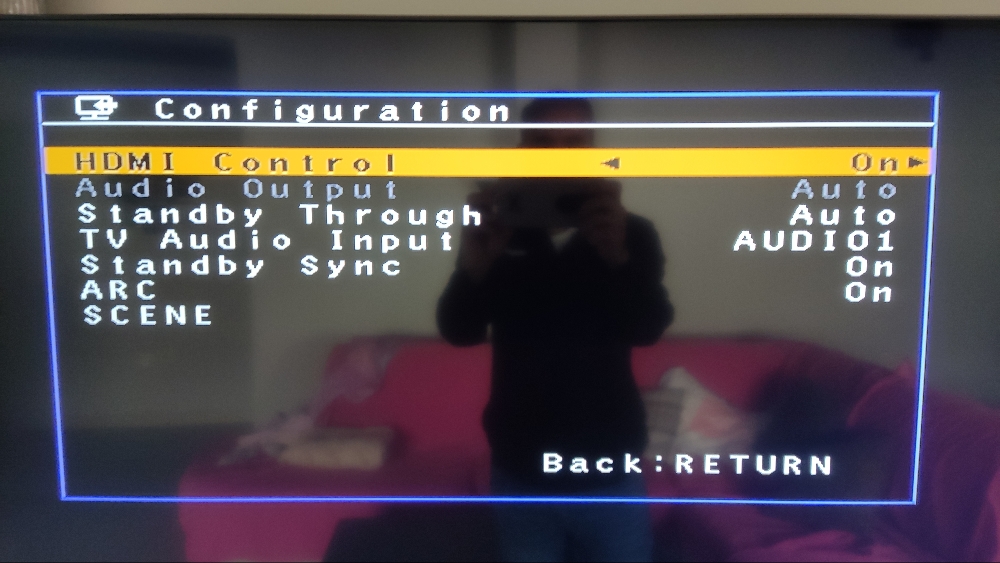

Παρέλαβα χτες την τηλεόραση και έχω κάνει την συνδεσμολογία όπως συζητήσαμε εδώ. Το Zidoo στον ενισχυτή και η τηλεόραση από την HDMI 3 Arc/eArc στην HDMI Out/Arc του ενισχυτή. Λειτουργούν όλα ΟΚ, εκτός από το να στείλει η τηλεόραση ήχο στον ενισχυτή. Μάλλον κάποια ρύθμιση του ενισχυτή είναι λάθος αλλά ότι και να δοκίμασα δεν κατάφερα να το λύσω. Έχει κάποιος εύκαιρες της ρυθμίσεις που πρέπει να έχει ο ενισχυτής για να δουλέψει επιστροφή ήχου από την τηλεόραση να με βοηθήσει? O ενισχυτής είναι ο Yamaha RX-479.
Ευχαριστώ εκ των προτέρων.

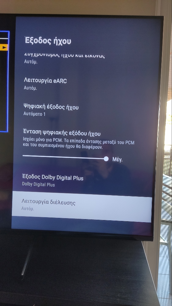

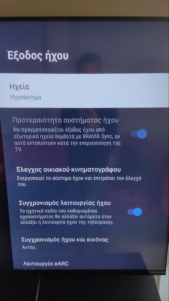

Σε ευχαριστώ πολύ φίλε μου για την βοήθεια σου! Το έλεγξα αυτό που είπες και το έχω όντως ενεργό. Παρακάτω παραθέτω φωτογραφίες με τις ρυθμίσεις που έχω αυτή τη στιγμή.

Μάλλον έχεις βάλει λάθος input στο TV Audio input. Για να λέει Audio1 μάλλον δεν είναι το ARC. Λογικά θα έλεγε AV2 ή κάτι τέτοιο.
Δεν του δηλωνεις εσύ σε ποιο input να σου βγάζει τον ήχο της τηλεόρασης? Έχει διάφορες επιλογές και άφησα το Audio 1 που είχε σαν default.
jimmel στην X90J Ρυθμίσεις>παρακολούθηση tv>εξωτερικές είσοδοι>Ρυθμίσεις Bravia Sync είναι ενεργό;
Έπειτα πιο κάτω στη Λίστα συσκευών Bravia Sync σου εμφανίζει τον ενισχυτή;
Επίσης δοκίμασε ένα άλλο καλώδιο στην HDMI 3 eARC στην Χ90J προς την ARC του ενισχυτή.
To manual αναφέρει ως default την AV2.
