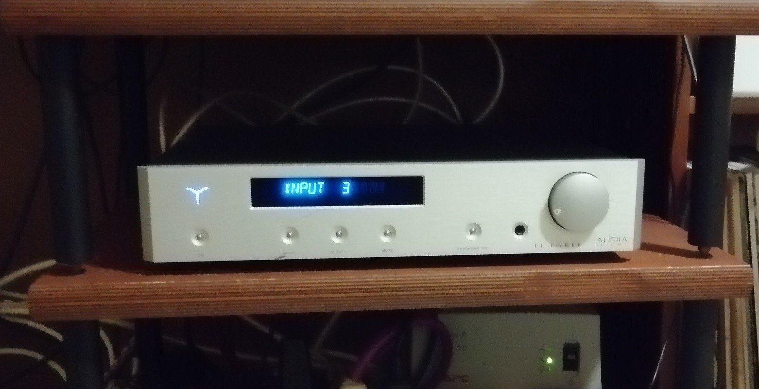

σκέφτομαι να παρω ηχεία για τον audia flight three .

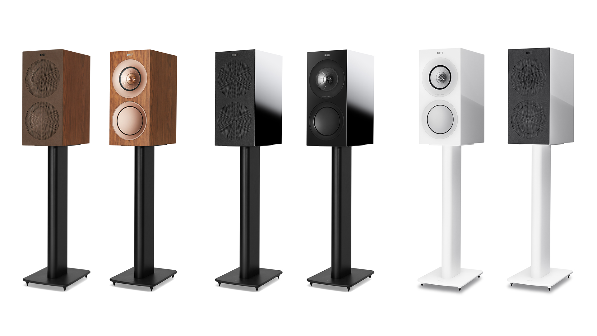

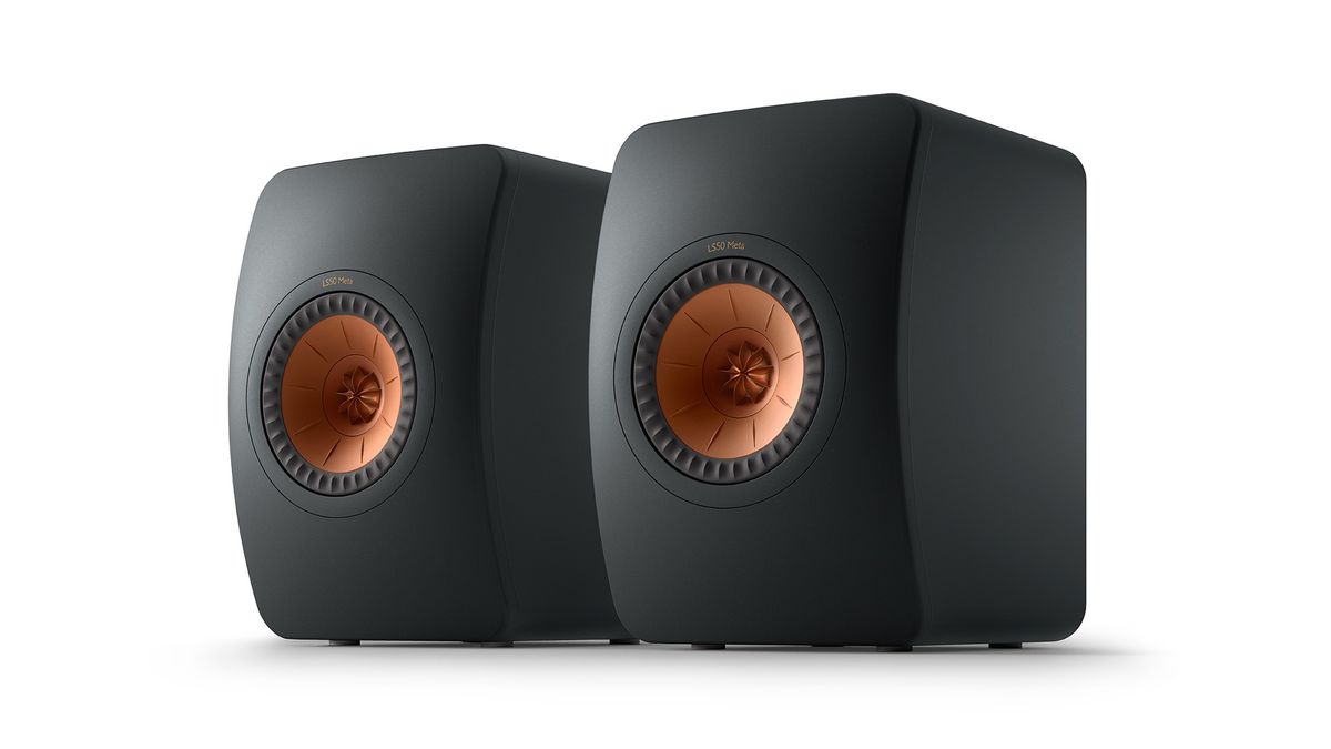

ποιο απο τα δυο kef θα ηταν καλυτερο για τον χωρο ;

Ανάμεσα σε αυτά τα 2 και με τον περιορισμό ότι δεν μπορείς να βάλεις sub στα meta χωρίς αλχημείες , καλύτερα τα r3

Μάλλον θα πήγαινα στο R3 εγώ. Σε μικρό χώρο πάντως παίζει και το LS50.

ο Three έχει τα βατάκια του και ούτε ρεύμα του λείπει για τα 19άρια
Τα ΑTC δε θελουν ρευμα αλλα ισχυ.Ο συγκεκριμενος ενισχυτης ειναι οριακος γιατι κατα την ATC αλλα και κατ'...εμε,ειναι στο "κατω" οριο του ηχειου.Αυτος ηταν ενας απο τους λογους που με απετρεψαν ν' αγορασω ATC.Οι λογοι δεν εχουν καμμια σχεση με την αποδοση των ηχειων.
θα διαφωνήσω ..κατά το ήμισυ.
τι και αν δεν θα πιάσουν "τρελές" εντάσεις με τον Three ;;
ούτως ή άλλως τα μικρά 19άρια δεν είναι φτιαγμένα για μεγάλες εντάσεις.. το ζητούμενο είναι να παίξουν "γεμάτα" μέχρι εκεί που μπορεί να κατέβει το μικρό γούφερ και γενικά το ηχείο να μην υποβαθμιστεί από κατώτερης ποιότητας ενισχυτή.
Οπως ολα τα ATC,ειναι φτιαγμενα για μεγαλες εντασεις κι εκει εχουν ενα σαφες σημειο υπεροχης.Εκει που ενα αλλο ηχειο θα "τελειωσει",το ATC θα συνεχισει απτοητο.
