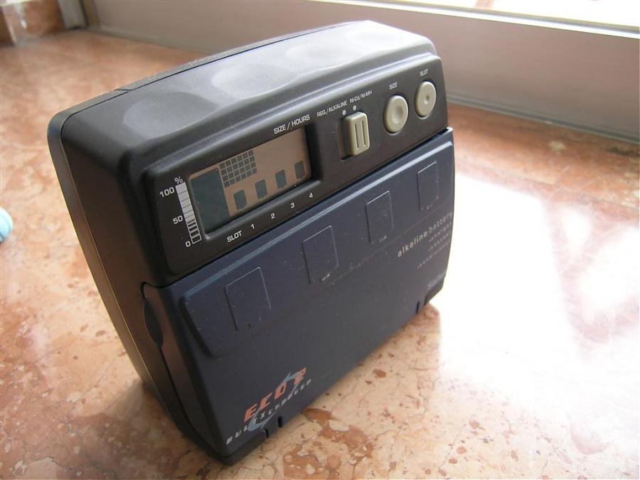

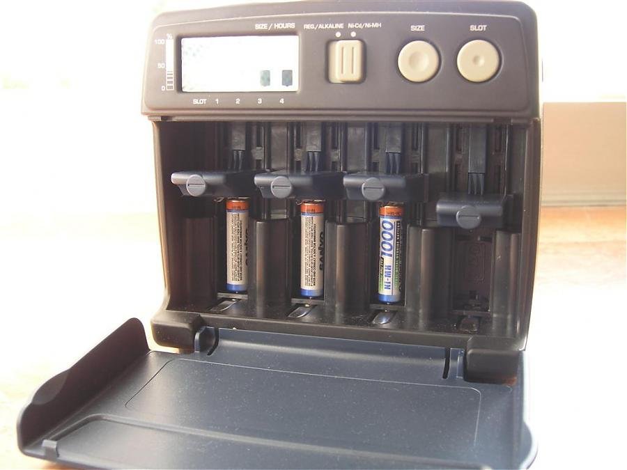

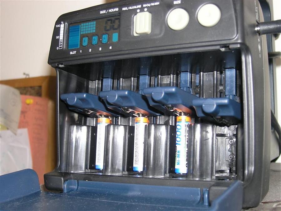

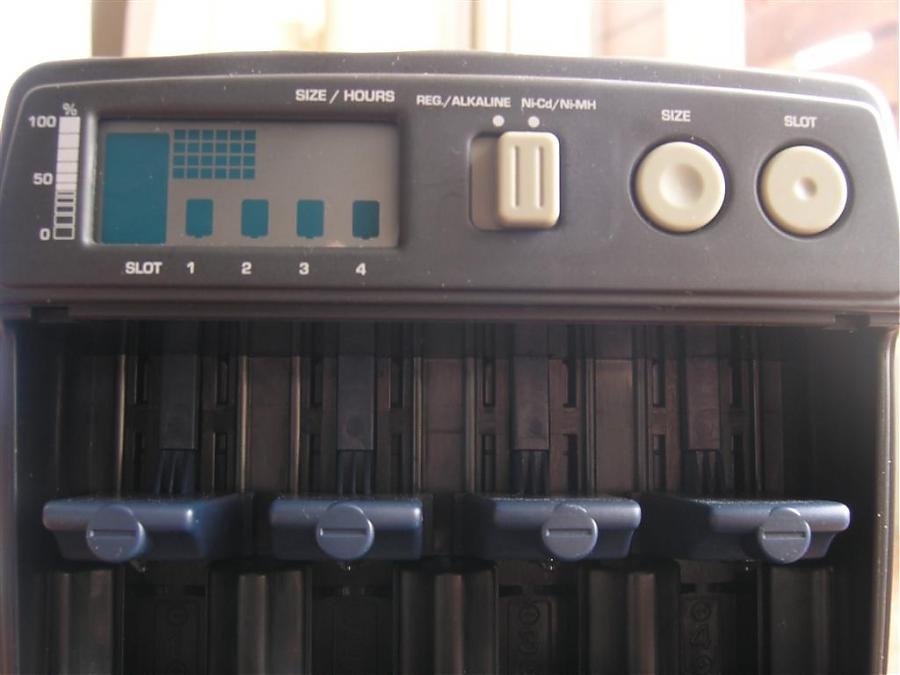

Πρωτες εντυπωσεις απο τον Saitek:φορτιζει τα παντα (ακομα και αλκαλικες και απλες μπαταριες οπως ακριβως υποσχεται ο κατασκευαστης του) και σε πληρες φορτιο σαν να ηταν απο το κουτι.
Οταν καποια μπαταρια ξεζουμιστει η ειναι βραχυκυκλωμενη απλα σε ειδοποιει με ηχητικο σημα.
Σαν κατασκευη δεν ειναι αυτο που λεμε αιωνια....αλλα ποιος νοιαζεται?

Για να ξερω αν βελτιωθηκαν θα πρεπει να δω πως ειναι αυτες του πρωτου μοντελου.
Σας παραθετω λιγες φωτογραφιες για μια γευση.
