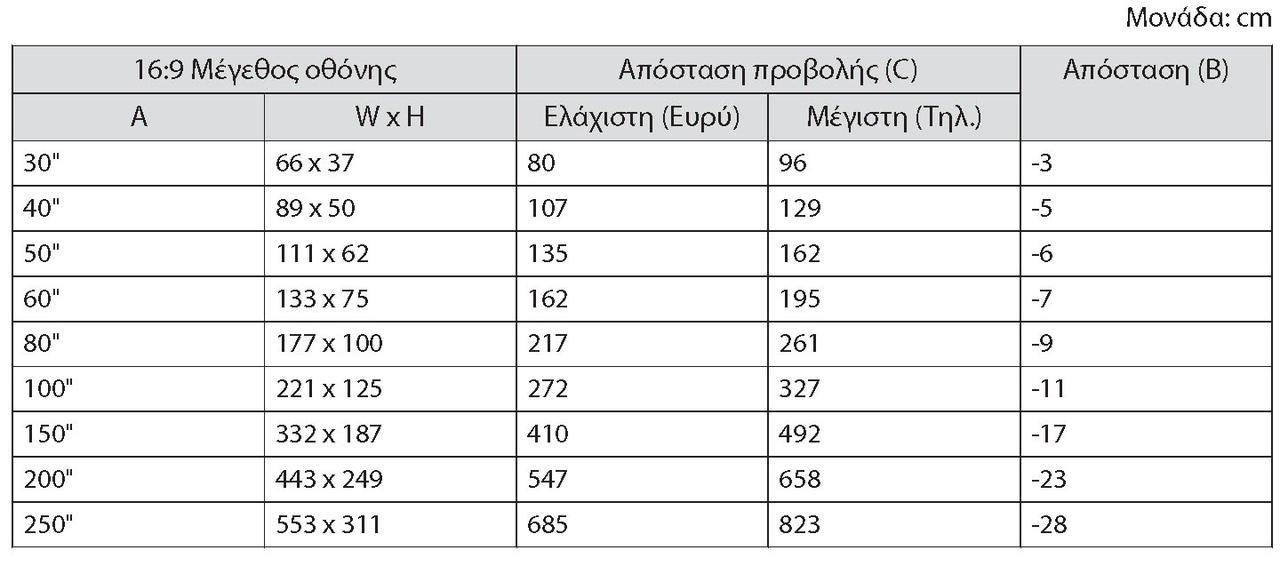

Με τα καινουρια δεδομενα μετρησεων που εγραψα πιο πανω,ποση αποσταση ταβανιου θα πρεπει να λεει στα spec η βαση?γιατι βρηκα μια vogels που λεει απο 40-55 ποντους και ψιλιαζομαι οτι ειμαι οριακα.
Αφου λοιπον η οθονη θα μπει ταβανι,ποσο να υπολογισω την αποσταση?το προβολι θα εχει αποσταση 3.2 απο το πανι.

Να σου πω την αμαρτία μου...θεωρώ ακριβή στα 230 μια χειροκίνητη 107 ιντσών. Εσύ αποφασίζεις όμως.
107=133 cm στο ύψος.
Όφσετ φακού= 12 cm.
Άρα, αν ξεκινάει το πανί σου από τους 80 πόντους από το έδαφος, έχουμε:
80+133+12= 225 (φακός)
Αν το ταβάνι σου είναι 2,80, είσαι οριακά όντως. Ή δουλεύεις με ένα τάκο από πάνω κερδίζοντας τους παραπάνω πόντους, είτε σηκώνεις λίγο πιο ψηλά την οθόνη από το έδαφος (να ξεκινάει από τους 90 πόντους).
Άμα είναι μέχρι 55 πόντους η βάση, είσαι εντάξει.
