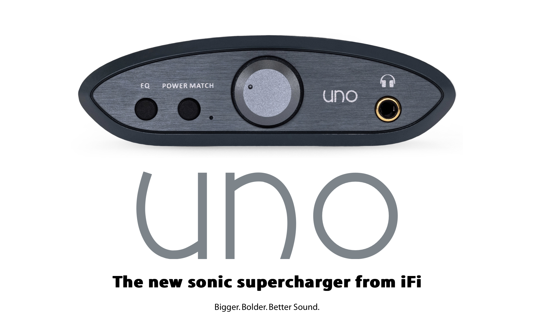

80€

Ευχαριστώ! Λέω να προχωρήσω με αγορά του UNO που προτάθηκε. Από ότι κατάλαβα βοηθάει ότι είναι και amplifier. Και μάλλον θα πάρω και ένα converter από lighting σε usb c ώστε να μπορώ να το συνδέσω και σε iPhone εκτός από android

Ευχαριστώ πολύ. Παρήγγειλε όμως λίγο πιο πριν τα iFI UNO. Πιστεύεις θα με καλύψει η να ακυρώσω την παραγγελία για ένα από τα 2 που πρότεινες;

Μεταξύ Shangling UP4 και iFi UNO η επιλογή.
Και τα δύο μηχανάκια είναι ισοδύναμα. Και στα ίδια χρήματα. Ποιοτικά (στην κατηγορία τους) και τα δύο. Με μικρές διαφορές σε επιμέρους σημεία.
Κατά τη γνώμη μου η επιλογή θα εξαρτηθεί από τη χρήση.
Το iFi UNO είναι περισσότερο Desktop. Πάίρνει συνεχώς τροφοδοσία από USB, οπότε πρέπει να είναι συνεχώς συνδεμένο, με το κινητό σου, είτε με υπολογιστή ή κάποιο χωριστό τροφοδοτικό -π.χ. καλό φορτιστή κινητού-, το πιο σωστό. Επίσης αν έχεις ήδη κάποιο στερεοφωνικό σύστημα ή σκοπεύεις να αποκτήσεις στο μέλλον συνδέται κατ' ευθείαν, για να ακούς κανονικά από ηχεία και όχι μόνο από ακουστικά. Αν έχεις, τότε το UNO είναι η μόνη σου επιλογή. Επίσης για χρήση με ακουστικά θα παίξει, όπως υπολόγισα, ένα κλικ, ένα πολύ-πολύ μικρό κλικ πιο δυνατά από το Shanling.
Το Shanling UP4 είναι πολύ πιο φορητό. Και τα δύο έχουν πολύ μικρό μέγεθος και μπορούν να θεωρηθούν φορητά. Αλλά το Shanling περιλαμβάνει ενσωματωμένη μπαταρία και μπορεί να χρησιμοποιηθεί παντού. Συνδέται με κινητό ή με υπολογιστή μέσω USB-C και δε χρειάζεται ξεχωριστή τροφοδοσία κατά τη λειτουργία του. Μπορεί και αυτό να συνδεθεί με στερεοφωνικό σύστημα, αλλά όχι τόσο άμεσα και εύκολα όσο με το UNO.
Το μεγάλύτερο του πλεονέκτημα είναι ότι περιλαμβάνει δέκτη Bluetooth. Για κάποιους είναι πολύ σημαντικό χαρακτηριστικό, για άλλους όχι. Αλλά είναι μία ευκολία, πως να το κάνουμε. Ακούς μουσική με τα ακουστικά από οποιαδήποτε πηγή (κινητό, υπολογιστή, TV) και δέχεσαι τηλεφωνικές κλήσεις, χωρίς να εξαρτάσαι από καλώδια.
Όπως γίνεται πάντα, κάθε λύση έχει τα πλεονεκτήματα και τα μειονεκτήματα της. Διαλέγεις και παίρνεις! 😉
