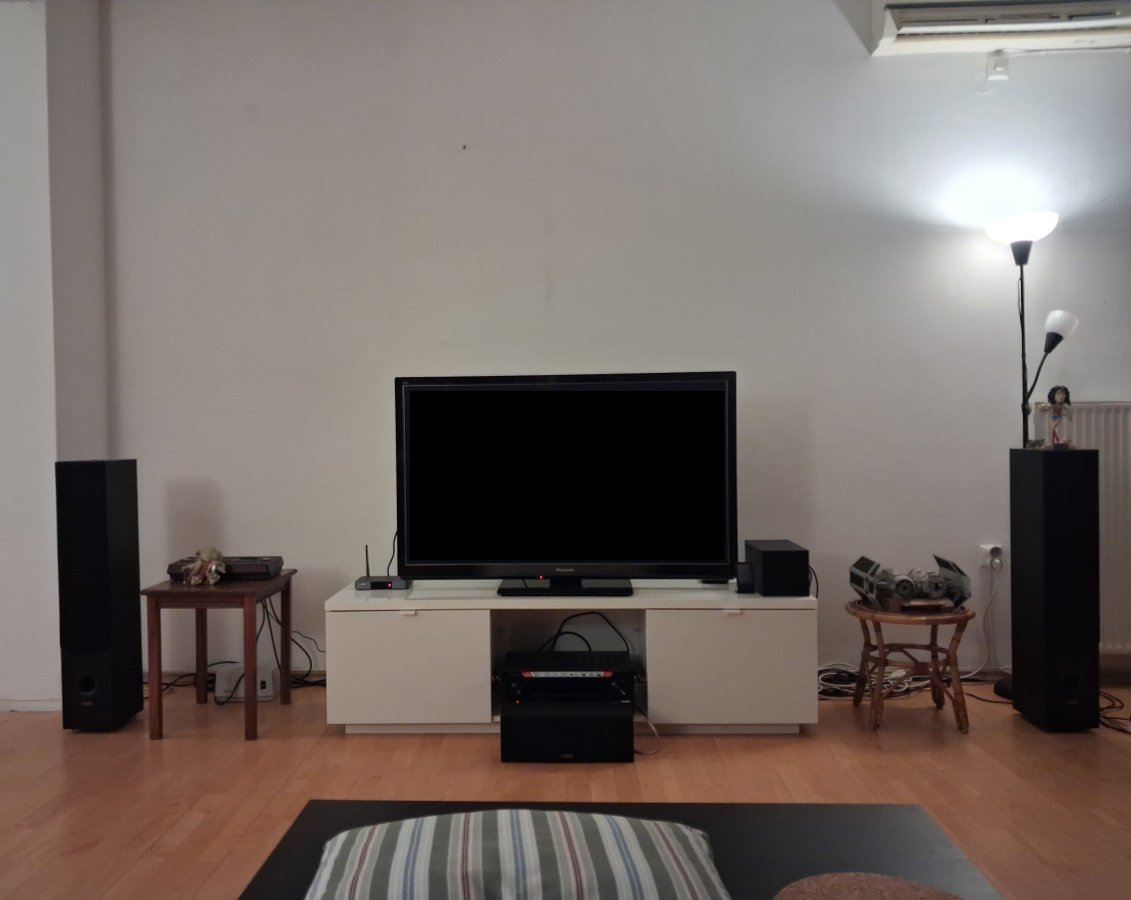

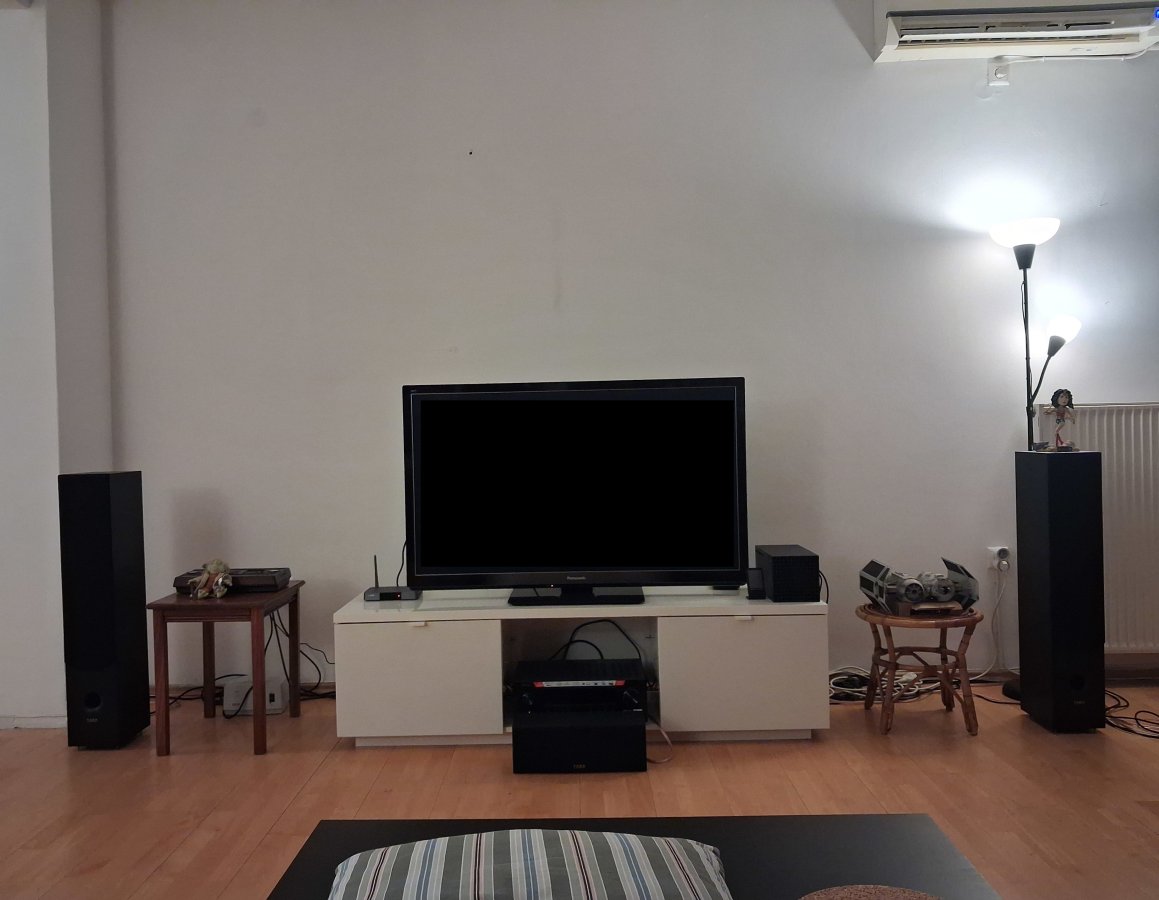

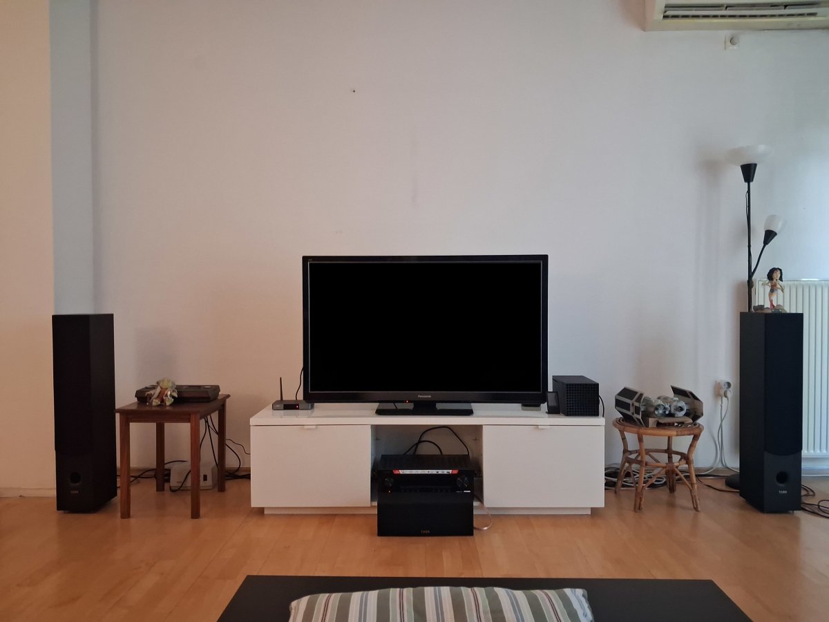

Σας παραθέτω 3 φωτογραφίες κατά σειρά, του χώρου.
Η 1η είναι με αρκετό φωτισμό, όχι αυτόν που γίνονται οι προβολές, ώστε να έχετε μια καλή εικόνα των περιορισμών και της γεωμετρίας του χώρου.
Η 2η, είναι με έναν εκ των 2 συνήθων φωτισμών με τους οποίους γίνεται η προβολή, στην αρχή π.χ. όταν "τσιμπάμε" και κάτι (κανά κοψίδι π.χ.).
Η 3η είναι με τον 2ο ακόμα χαμηλότερο φωτισμό, αφού τελειώσει το φαγητό.
Παραθέτω τώρα, στοιχεία μετρήσεων, αποστάσεων, και γεωμετρίας του χώρου:
Αποστάσεις [m]:
4.75 -> ΜΗΚΟΣ ΔΩΜΑΤΙΟΥ
4.55 -> ΑΠΟΣΤΑΣΗ ΒΙΒΛΙΟΘΗΚΗΣ ΠΙΣΩ ΤΟΙΧΟΥ ΑΠΟ ΑΠΕΝΑΝΤΙ ΤΟΙΧΟ (ΠΡΟΒΟΛΗΣ)
3.95 -> ΑΠΟΣΤΑΣΗ ΘΕΣΗΣ ΘΕΑΣΗΣ ΑΠΟ ΑΠΕΝΑΝΤΙ ΤΟΙΧΟ (ΠΡΟΒΟΛΗΣ)
3.40 -> ΑΠΟΣΤΑΣΗ ΘΕΣΗΣ ΘΕΑΣΗΣ ΑΠΟ ΤΩΡΙΝΗ ΤΗΛΕΟΡΑΣΗ
0.55 -> ΑΠΟΣΤΑΣΗ ΕΠΙΠΕΔΟΥ ΠΡΟΒΟΛΗΣ ΤΩΡΙΝΗΣ ΤΗΛΕΟΡΑΣΗΣ ΑΠΟ ΤΟΙΧΟ (ΠΡΟΒΟΛΗΣ, ΠΙΣΩ ΑΠΟ ΤΗΝ ΤΗΛΕΟΡΑΣΗ)
3.06 -> ΟΡΙΖΟΝΤΙΑ ΑΠΟΣΤΑΣΗ ΜΕΤΑΞΥ 2 ΜΠΡΟΣΤΙΝΩΝ ΗΧΕΙΩΝ (ΟΥΣΙΑΣΤΙΚΑ ΠΕΡΙΟΡΙΣΤΙΚΟ ΠΛΑΤΟΣ - ΚΑΙ ΛΙΓΟ ΛΙΓΟΤΕΡΟ ΠΡΟΦΑΝΩΣ - ΤΟΥ ΟΡΙΖΟΝΤΙΟΥ ΜΕΓΕΘΟΥΣ ΤΟΥ ΚΑΔΡΟΥ ΑΠΕΙΚΟΝΙΣΗΣ) -> ΣΕ ΔΙΑΓΩΝΙΟ ΠΕΡΙΠΟΥ -> 138 ΙΝΤΣΕΣ
1.75 -> ΚΑΤΑΚΟΡΥΦΗ ΑΠΟΣΤΑΣΗ ΜΕΤΑΞΥ ΕΠΙΠΛΟΥ ΤΗΛΕΟΡΑΣΗΣ ΚΑΙ A/C (ΟΥΣΙΑΣΤΙΚΑ ΠΕΡΙΟΡΙΣΤΙΚΟ ΥΨΟΣ - ΤΟΥ ΚΑΤΑΚΟΡΥΦΟΥ ΜΕΓΕΘΟΥΣ ΤΟΥ ΚΑΔΡΟΥ ΑΠΕΙΚΟΝΙΣΗΣ) -> ΣΕ ΔΙΑΓΩΝΙΟ ΠΕΡΙΠΟΥ -> 140 ΙΝΤΣΕΣ
ΑΡΑ Ο ΠΕΡΙΟΡΙΣΜΟΣ ΕΙΝΑΙ ΤΟ ΠΛΑΤΟΣ -> ΠΕΡΙΠΟΥ 138 ΙΝΤΣΕΣ
ΑΣ ΠΟΥΜΕ ΛΟΙΠΟΝ 120 ΙΝΤΣΕΣ, ΑΝ ΘΕΛΕΤΕ.
Ή ΣΤΗ ΧΕΙΡΟΤΕΡΗ, 100 ΙΝΤΣΕΣ ΛΟΓΙΚΑ ΒΓΑΙΝΟΥΝ.
Πλάτος Προβολής 16:9 [m]:
ΓΙΑ 120 ΙΝΤΣΕΣ -> 2.65
ΓΙΑ 100 ΙΝΤΣΕΣ -> 2.20
Ύψος Προβολής 16:9 [m]:
ΓΙΑ 120 ΙΝΤΣΕΣ -> 1.50
ΓΙΑ 100 ΙΝΤΣΕΣ -> 1.25
Ύψη [m]:
0.95 -> ΥΨΟΣ ΘΕΣΗΣ ΘΕΑΣΗΣ (ΤΩΝ ΜΑΤΙΩΝ ΤΩΝ ΘΕΑΤΩΝ ΣΤΟΝ ΚΑΝΑΠΕ - ΣΤΟ ΠΕΡΙΠΟΥ ΦΥΣΙΚΑ)
0.50 -> ΥΨΟΣ ΑΡΧΗΣ ΕΛΕΥΘΕΡΟΥ (ΚΑΘ' ΥΨΟΣ) ΧΩΡΟΥ (ΠΑΝΩ ΑΠΟ ΤΟ ΕΠΙΠΛΟ ΤΗΛΕΟΡΑΣΗΣ)
2.25 -> ΥΨΟΣ ΠΕΡΑΤΟΣ ΕΛΕΥΘΕΡΟΥ (ΚΑΘ' ΥΨΟΣ) ΧΩΡΟΥ (ΜΕΧΡΙ ΤΗΝ ΠΡΙΖΑ ΚΑΤΩ ΑΠΟ ΤΟ A/C)
2.95 -> ΣΥΝΟΛΙΚΟ ΥΨΟΣ ΔΩΜΑΤΙΟΥ

Με τις συνθήκες που δείχνεις πας σε τηλεόραση. Όσο πιο μεγάλη μπορείς, και κάθεσαι σαφώς πιο κοντά από τις 30 μοίρες του απαρχαιωμένου προτύπου (έχουν καθοριστεί στην σύγχρονη εποχή από το RP-23 της CEDIA).
Για τις συνθήκες που αναφέρεις, αναφέρεσαι στον φωτισμό υποθέτω, ή σε κάτι άλλο;
