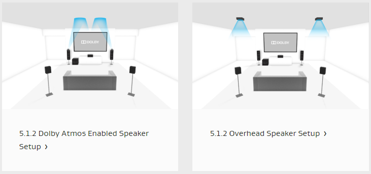

Καλησπερα σε ολη την ομαδα! Ελπιζω να ειστε καλα στην υγεια σας!
Διαβαζοντας το site της dolby οι τροποι για να τοποθετησω τα atmos ηχεια μου ειναι ειτε απο atmos enabled speakers που τα ακουμπας πανω απο τα μπροστινα μου ηχεία, είτε απο top speakers που τα τοποθετεις σχεδον πανω απο την θεση ακροασης. Εχει δει ομως αρκετους, να χρησιμοποιουν τα atmos enabled speakers αλλα να τα τοποθετουν σε υψος πανω απο τα μπροστινα ηχεια(height channel). Αυτο θα μου δωσει αποτελεσμα dolby atmos η ειναι κατι διαφορετικο? Υπαρχει καποιος που να εχει δοκιμασει και τις 3 μεθοδους και αν ναι τι μπορει να αποδοσει καλυτερα σε ενα οικιακο home cinema?
Καλύτερα είναι τα ταβανιασμένα από πάνω σου στις σωστές θέσεις και με σωστή στόχευση.
Δεύτερη λύση, είτε κανονικά είτε Atmos enabled στους ΠΛΑΪΝΟΥΣ τοίχους ψηλά, ελάχιστα μπροστά από την θέση ακρόασής σου.
Τρίτη λύση το ταβάνισμα ψηλά πάνω από τα front με στόχευση πρός τα εσένα.
Τέταρτη λύση τα Atmos Enabled πάνω στα front speakers.

Αποτι καταλαβαίνω υπάρχουν παρα πολλές απόψεις για την σωστή θέση των atmos ηχείων. Διαβάζοντας και εγώ το specification δεν είδα πουθενά να αναφέρει ότι τα συγκεκριμένα μπορούν να μπουν σε front height. Επειδή είμαι ακόμα εντελώς αρχάριος, θα μπορούσα να χρησιμοποιήσω τα συγκεκριμένα ως top ηχεία (πάνω από το κεφάλι μου); Αν όχι τι διάφορες μπορεί να έχει ένα top ηχείο;
Με λίγα λόγια θα μπορούσα να χρησιμοποιήσω ένα spektor 2 (που τώρα το έχω ως surround) για τοπ ηχείο ; Θα μου έδινε τα αποτελέσματα του atmos ;
Από όλα όσα είπες, προτιμώτερο είναι να βάλεις τα Spektor 2 στο ταβάνι από πάνω σου, ελάχιστα μπροστά από την θέση ακρόασης, και λίγο πιο μέσα από την ευθεία των front left + front right.
Το ηχείο στήσε το "κάθετα" με εσένα, δηλαδή να κοιτάνε τα tweeter εσένα και το woofer τους στην ευθεία την οθόνη σου, μην είναι δηλαδή οριζόντια από πάνω σου παράλληλα με τον καναπέ σου.
Ελπίζω να έγινε κατανοητό όπως το έγραψα :D
