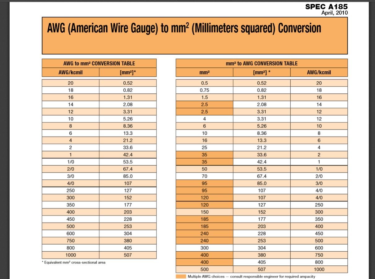

Βαγγέλη,εδώ είσαι,διάλεξε και πάρε.
(Με 4 mm²,είσαι μια χαρά. )
Ας το βάλω και μεγάλο να υπάρχει,χρήσιμο είναι.

Δηλ. 4αρι με 12awg, σωστα; Αντε να βρεις τετοιο τωρα και ποιο ειναι καλο!

Tα 4μμ2 ειναι 11awg , ta 12awg ειναι 3.35μμ2. Και τα δυο ειναι οκ.
Ενα ηλεκτρολογικο μονοκλωνο 2μμ διαμετρο ( 12awg ) θα ειναι πολυ καλο και φθηνο.
