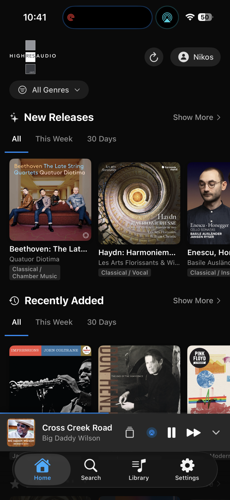

Μόλις πριν λίγο βγήκε η εφαρμογή του HRA streaming η επίσημη στο App Store για ios . Ακόμα περιμένουν από την apple να ενεργοποιήσει το upnp/dlna αλλά αξίζει να την κατεβάσετε και να δοκιμάσετε τον καλύτερο ήχο που υπάρχει σε streaming ειδικά όταν ενεργοποιηθεί το upnp
