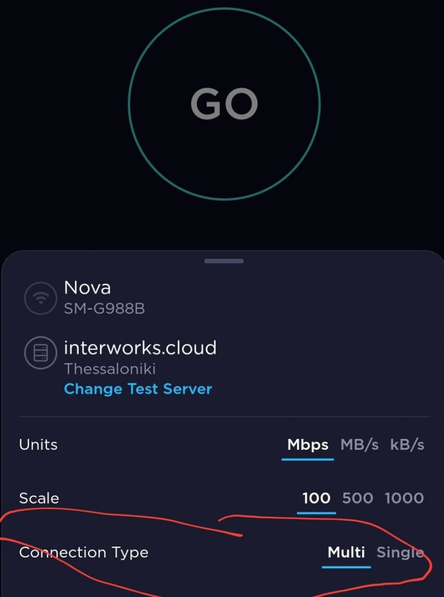

Εβαλα το box της COSMOTE - ακριβώς ίδια κατάσταση. Το speedtest OOKLA δείχνει ταχύτητες πολύ υψηλές ακριβώς δίπλα στο box (πάνω από 70) αλλά στα διαγνωστικά του box (και της SONY), η ταχύτητα δικτύου συνεχώς παίζει από max 25 (όπου φυσικά δεν υπάρχει θέμα....) έως και min 1 (όπου η ποιότητα είτε είναι πολύ χαμηλής ανάλυσης, είτε σταματάει για buffering)..... Σημειώνω ότι δεν λειτουργούν άλλες συσκευές ώστε να μειώνουν την ταχύτητα του wifi δικτύου. Επίσης στα διαγνωστικά του box το buffering είναι από 5 sec έως 17sec, δεν ξέρω τι σημαίνει αυτό και ποια είναι η ιδεατή τιμή.
