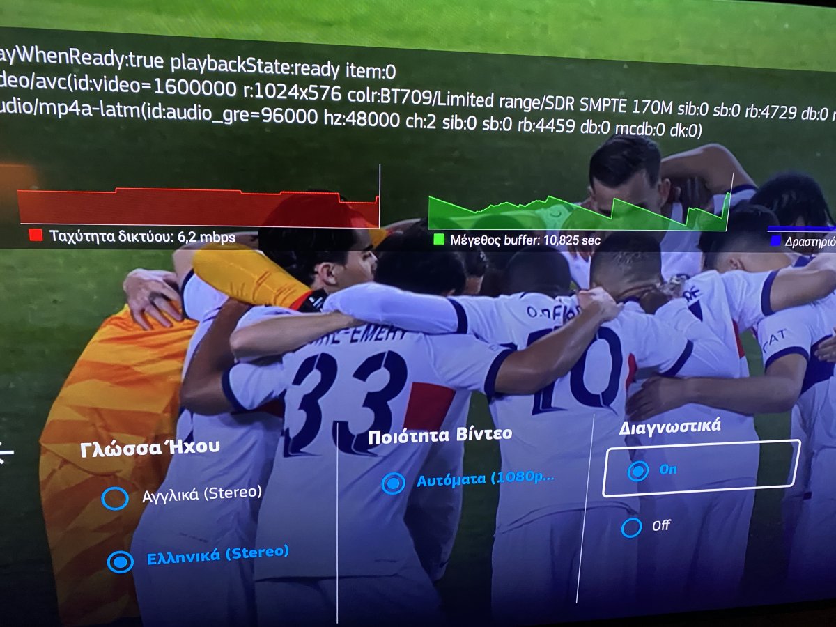

Κορυδαλλό. Μόλις ξεκίνησαν τα παιχνίδια έπεσε η ανάλυση! Μέχρι τις 10 έπαιζαν όλα κρύσταλλο!
Κοιτά εδώ bandwidth! Μας κοροϊδεύουν! 1024Χ576.

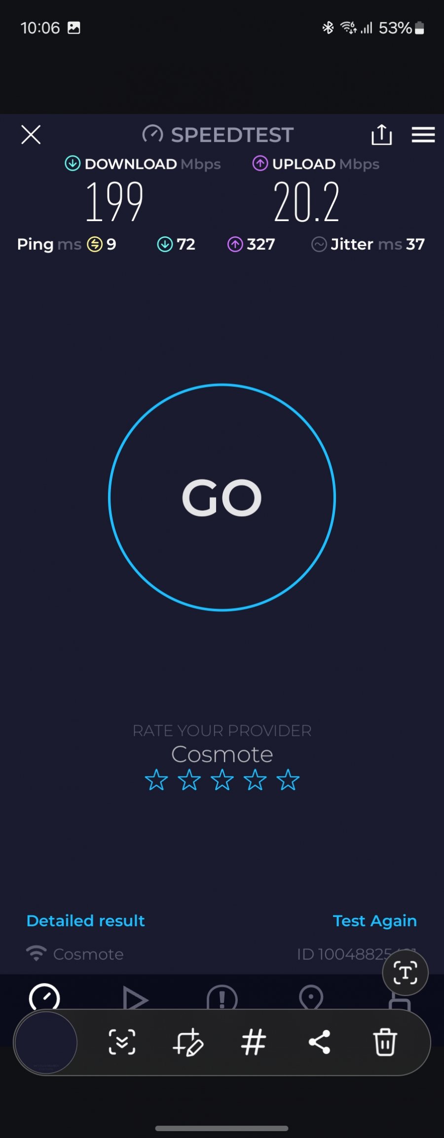

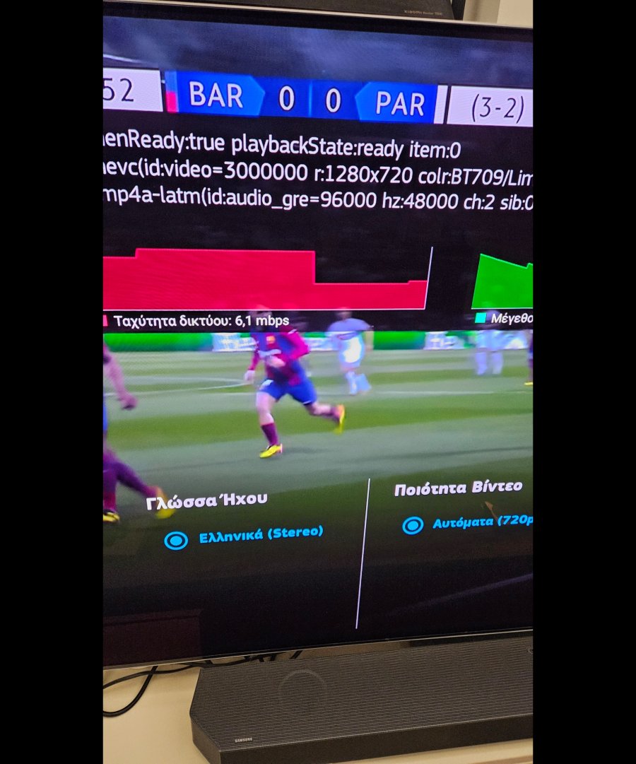

6 mbps ταχύτητα δικτύου. Εντάξει έχουν ξεφύγει. Στο 4Κ αν διαλέξεις 2160p κολλάει και δεν ξεκολλάει με τίποτα.
4Κ κανάλι με ανάλυση 720p 🤣.
Και κάθομαι και τους πληρώνω σαν μαλάκας για να μου λένε στο τηλέφωνο ότι φταίει το δίκτυο μου.

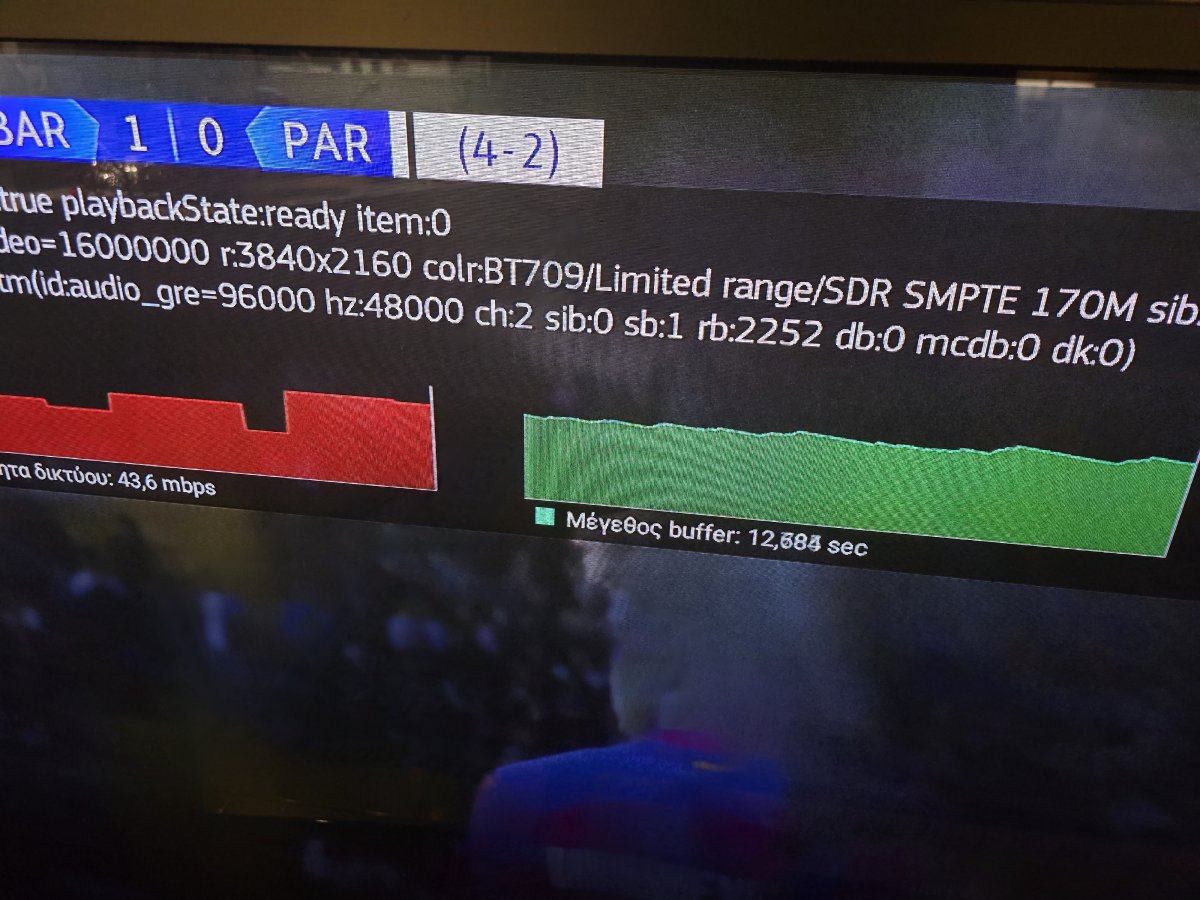

Το δοκίμασα σε 2 τηλεοράσεις, και στις 2 λειτουργεί μια χαρά σε FTTH.
Κανονικά θα έδειχνε ταχύτητα 97Mbit γιατί έχει 100άρα ethernet το box του οτε, ωστόσο διακοπές το 4k, locked σε 4k πάντα, δεν κάνει.
Η κοπέλα που μίλησα αρχικά μου είπε ότι τελευταία της το είπανε και άλλοι. Φυσικά και εμένα μετά από έλεγχο που υποτίθεται κάναμε με πήρανε να μου πούνε επίσης ότι φταίει το εσωτερικό δίκτυο. Καρμπόν!
Αριστερά κάτω στην οθόνη σου
Κανονικά θα έδειχνε ταχύτητα 97Mbit γιατί έχει 100άρα ethernet το box του οτε, ωστόσο διακοπές το 4k, locked σε 4k πάντα.
Κάτω αριστερά στην οθόνη σου γράφει 4ΚUHD με αχνά λευκά γράμματα; Γιατί δεν φαίνεται ολόκληρη η φωτό
Κανονικά.
Εάν από τα settings κλειδώσεις την ανάλυση σε 4k, δεν πέφτει ούτε σε ποιότητα ούτε σε ανάλυση. Όλα τα κανάλια είναι CBR, οπότε διακυμάνσεις στο bitrate δεν υπάρχουν έτσι και αλλιώς.
Εάν για κάποιο λόγο δεν έχει τη ταχύτητα θα κολλήσει.
