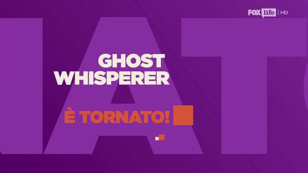

Πιθανον εχετε μπερδεψει τον ορισμο του HD. Αν κρινω απο τα κανάλια FOX, το λογότυπο δεν γράφει HD. Και αυτό γιατί δεν είναι HD!
Απλώς ανέβασαν το bitrate , και στην καρτέλα έγραψαν HD.
Τα κανονικα ΗD κανάλια FOX , έχουν το σήμα "HD" στο λογότυπο πάνω στην εικόνα. Οπότε αυτό που λέτε στην αρχή δεν ήταν HD , και μετά έγιναν HD...απλα δεν ισχύει! Απλώς ανέβασαν το bitrate!

Δεν ανέβασαν μόνο το bitrate. Είναι και HD. Βέβαια η πηγή δεν ξέρω αν είναι 720 η 1080

Πάντως το κανονικό κανάλι FOX HD , δεν είναι σίγουρα!
Re: Ποιότητα εικόνας στο πακέτο της COSMΟΤΕ
Ειναι κανονικοτατα HD απλα η fox δεν θελει να εχει 2 streams για το hd στο λογοτυπο.

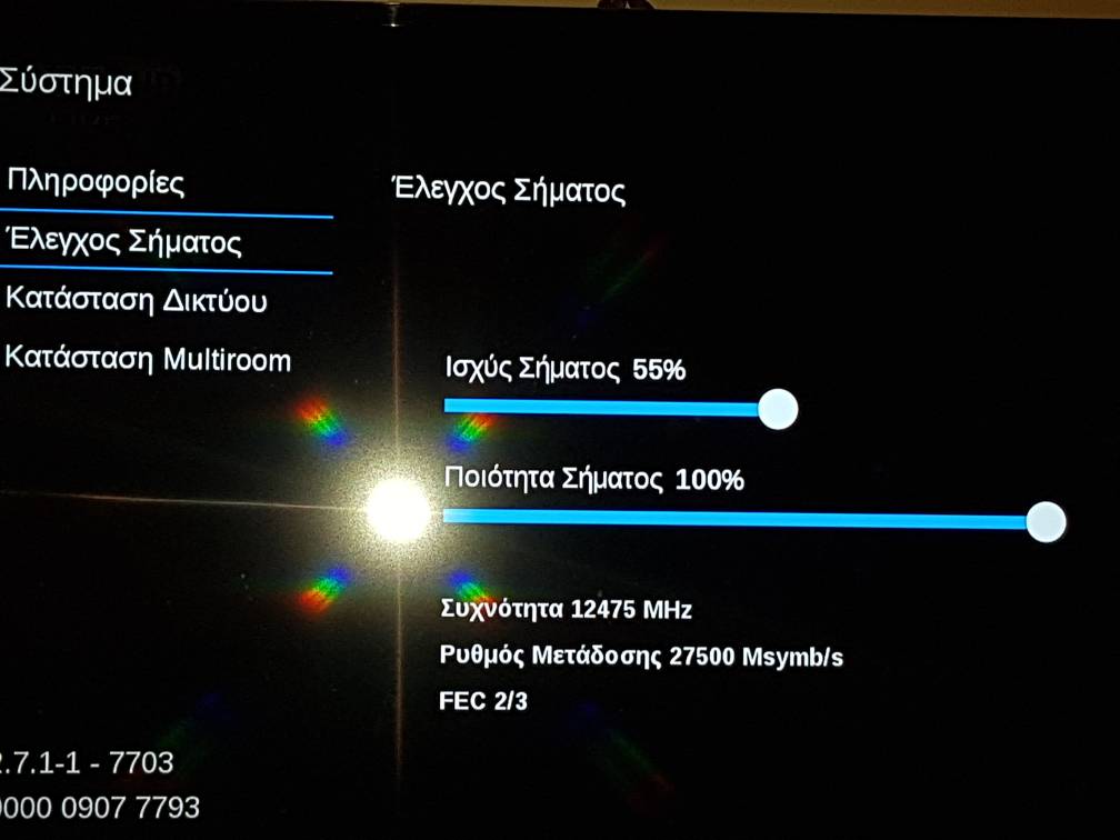

Παιδια μπορεί κάποιος να μου το εξηγήσει το παρακατω; χθες ενεργοποιήθηκα (υπήρχε ήδη προεγκατεστημένο καλωδιο) το οποιο μου είπε ο τεχνικός ότι έχει πιάσει υγρασία και πως κάποια κανάλια δε θα έπιαναν..πράγματι village, cosmotecinema2, sport 5 και 6, Nat geo έπιαναν με απειρα σπασιματα. Σήμερα με το που ένεργοποιησα και το hybrid ως δια μαγείας όλα έφτιαξαν με κανένα σπάσιμο! Έχεις κάνεις κάποια ιδεα; ευχαριστώ εκ των προτέρων.

Δεν ξέρω αν έχεις σχέση τ υβριδικό κομμάτι αλλά πρακτικά απο τις γνώσεις που έχω δεν εχει επι της ουσίας στο θέμα λήψης του δορυφορικού σήματος. Γενικά η ποιότητα του σήματος που παρουσιάζει η λήψη στην φωτογραφία που μας παραθέτεις ειναι παρά πολυ χαμηλή και σε αυτό παίζει ρόλο η κακή στόχευση του πιάτου η πολλά μέτρα καλώδιο η κακής ποιότητας καλώδιο η χαλασμένο LNB. Σε σένα πως σου είπε οτι εχει υγρασία το καλώδιο? Μέτρησε το σήμα κάτω στον δέκτη και μέτρησε και πάνω στο πιάτο απευθείας απο το LNB?

Το μοναδικό που μπορεί να συνέβη είναι μιας και έγινε αναβάθμιση firmware επί της ουσίας, να έχει μεγαλύτερη ανοχή ως προς την ελάχιστη στάθμη σήματος.

Γενικά μέτρησαμε όλα αυτά που προανεφερες. Το μόνο που έκανε ο τεχνικός (λόγω του ότι βιαζόμουν να φυγω) ήταν να αλλάξει το κομμάτι του καλωδίου από το lnb μέχρι την τρύπα που είχε ανοιχτεί στην ταράτσα (το υπόλοιπο καλώδιο περνάει εσωτερικά στην πολυκατοικία μέχρι την πρίζα του ορόφου μου). Πάντως τα κανάλια που έγραψα έπιαναν κ συνεχίζουν να πιάνουν με ισχύ 52%-55% αλλά πλέον δείχνουν κρυστάλλινη εικόνα.

Η πρίζα που έχεις είναι TV/SAT ?? Παίρνεις από εκεί και επίγειο και δορυφορικό σήμα ?
