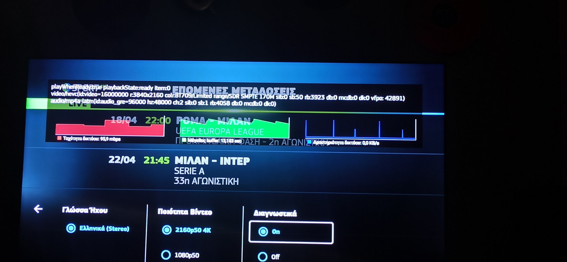

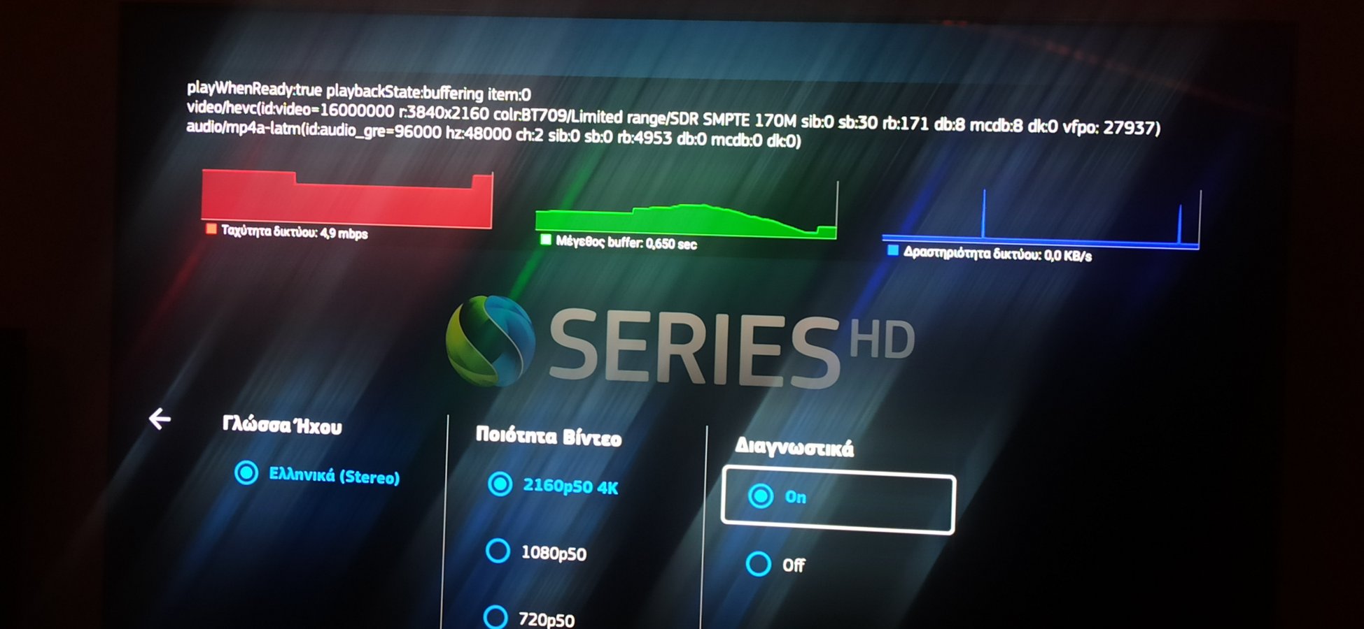

Τώρα έστρωσε προφανώς βλέπουμε σαν άνθρωποι αλλά δεν είναι λύση αυτό να παρακαλάμε να πάνε παράταση οι αγώνες
Μόλις έστρωσε και σε μένα το 4Κ!

Σαν να πέφτει μεγάλος κόφτης μεταξύ 10-12
Οπότε ρε 'σεις, δεν έχει να κάνει με υπερφόρτωση δικτύου... Γιατί δεν μπορώ να φανταστώ ότι τελείωσε το 90λεπτο και κάποιοι δεν είδαν παράταση και πέναλτι...
Κάτι συμβαίνει, στις περιοχές σάς, τις συγκεκριμένες ώρες... Ψάξτε το!

Το ψάξαμε, τουλάχιστον εγώ πήρα τηλέφωνο το τεχνικό τμημα της Cosmote 4 φορές και μου λένε ότι φταίει το εσωτερικό μου δίκτυο.
Απλά 10-12 πέφτει κόφτης σε ορισμένες περιοχές και δεν θέλουν να το παραδεχτούν, τι άλλο να κάνω?
