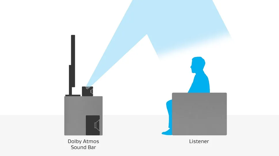

Αν η ηχομπάρα δεν είναι ακριβώς τοποθετημένη εκεί που πρέπει, τότε δεν πρόκειται να έχεις σωστό ήχο με τίποτε.
Ή θα είναι όπως στο παρακάτω σχήμα (σχεδόν, γιατί κανονικά θέλει να είναι στην άκρη του επίπλου) ή ξεχνάς οτιδήποτε σε εφέ όπως π.χ. το Atmos.
Ούτε η περίπτωση της ηχοπερατής οθόνης μπορεί να χρησιμοποιηθεί για ηχομπάρα αν αφήσουμε στην άκρη εκείνες με Dolby Atmos.
Γιατί πολύ απλά οι ηχομπάρες δημιουργούν το ηχητικό πεδίο τους βασισμένες στο DSP τους, το οποίο κάνει διάφορα κόλπα με φάσεις κλπ, με ήχο πάλι δια ανάκλασης στο χώρο, οπότε μια ηχοπερατή θα κάνει τα πράγματα πολύ χειρότερα.
