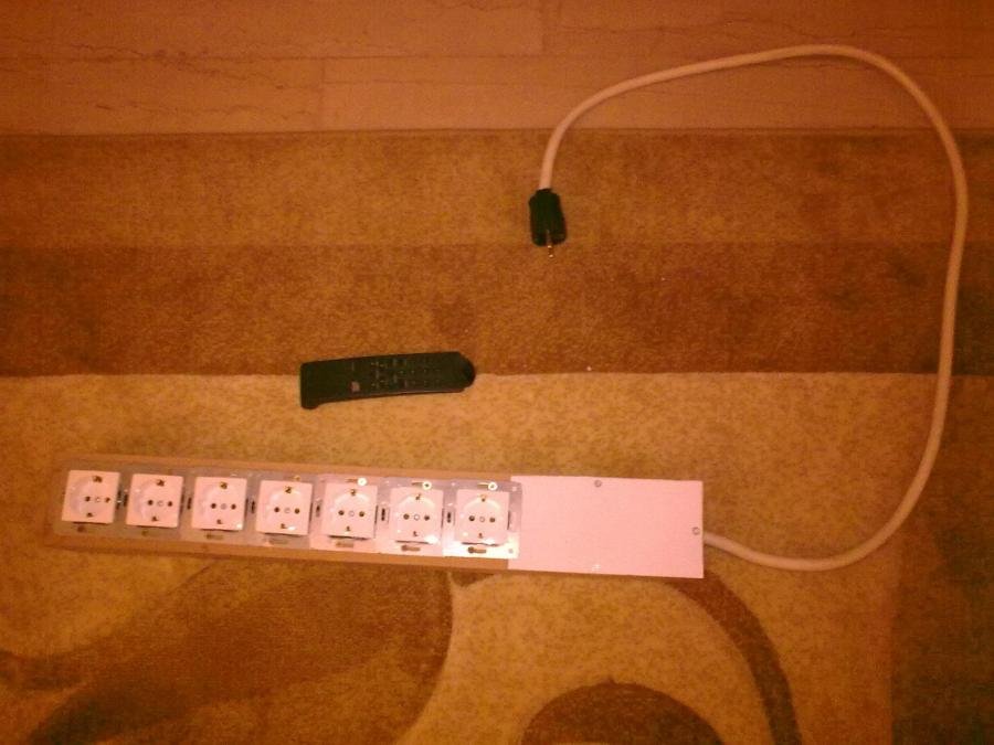

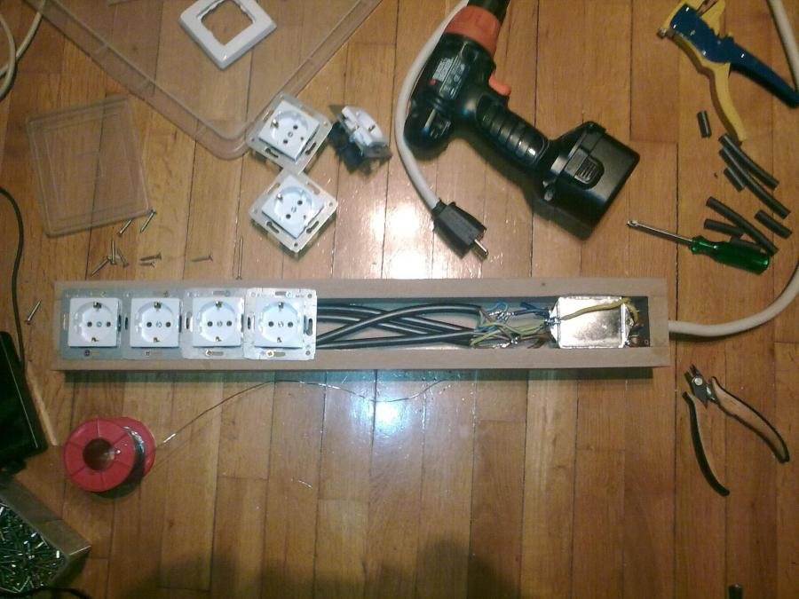

Δεν είναι σπουδαίο project, αλλά μια και υπάρχουν φωτό τις ανεβάζω...

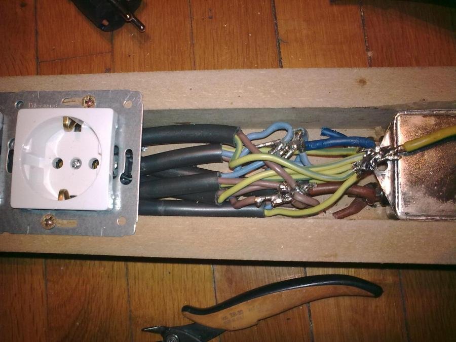

Τα καλώδια είναι και στις πρίζες κολλημένα.

nice. μήπως χρειαζόταν κι ένα θερμοσυστελλόμενο στα γυμνά σημεία? έστω μια μονωτική ταινία.
Μωρέ χρειαζόταν, αλλά αν αρχίσω να σκέφτομαι έτσι πρέπει να ανοίξω όλα μου τα μηχανήματα και να βάζω μονώσεις. Πάντως είναι όλα γανωμένα δεν σκουριάζουν...
H Θηκη ειναι απο MDF? γιατι τοτε η εσωτερικη μονωση επιβαλλεται.

Ετσι. Κι υπάρχουν και χειρότερα. Ξεκαπακώνεις πχ το μηχάνημα για να κάνεις μια τροποποιηση. Φυσικά χωρίς να ειναι στην πρίζα. Το βαζεις στην πριζα για να ακούσεις το αποτέλεσμα. Χρειαζεται μια ακομα αλλαγή. Βγαζεις την πριζα, αλλάζεις, ξανακους, αλλαζεις, ξανακους καμποσες φορές. Η ώρα ειναι περασμένη και η κούραση κάμποση. Ε καποια στιγμή θα μπει το χέρι στο μηχάνημα πριν βγει η πριζα. Μια μόνωση στα 230V ποτέ δεν βλάπτει.. γιατί να βασιζόμαστε στο ρελε διαφυγής..
Καλό θα ήταν αλλά όσες φορές έχω πει "τέλειωσε αυτό" και το κλείνω με βουλοκέρι άλλες τόσες το έχω ξανανοίξει. Το χειρότερο μου είναι να βγάζω μονωτικές για να κολλήσω κάτι άλλο. Αν κάνω καμμιά κατασκευή για φίλους κτλ είναι προσεγμένη, τα δικά μου όμως ούτε ασφάλειες έχουν ούτε μονώσεις, μόνο όπου χρειάζεται για να μην βραχυκυκλώνουν.
Ε ναι εστω και απο ενα σφουγαρισμα να βραχει θα εχεις προβλημα, το MDF αποροφαει σαν σφουγγαρι την υγρασια και αν εχεις και παιδια ειναι πολυ επικινδυνο.
Για να μην πουμε και την περιπτωση ατυχηματος, δηλαδη να πεσει υγρο κατευθειαν πανω.
Παντως στο δικο μου αλλαξα οτιδηποτε ειχα κολλησει με ακροδεκτες γιατι εγιναν κανα δυο τσαφ που με τρομαξαν. Ασε που τωρα ειναι ποιο σωστο ως κατασκευη και μοιαζει σαν θωρακισμενο, ειναι και ψυχολογικο το θεμα στις ιδιοκατασκευες....
:tdown: Διαφωνώ πλήρως με την συγκόλληση με καλαϊ σε τέτοιες τάσεις και ρεύμα. Βιδωτά πρέπει να είναι φίλε.
Βάλε ένα αερόθερμο πάνω και θα σου πώ εγω πως θα λιώσει το καλάϊ το οποίο έχει και κάποια αντίσταση Ω !
Οι βίδες χαλαρώνουν και χωρίς κολλήσεις ο χαλκός σκουριάζει !
Βιδωτά και στριμμένα είναι, το καλάι είναι από πάνω. Ποιές τάσεις και ρεύμα, 220V είναι και άντε να τραβήξει 4-5Α όλο μαζί. Το δοκίμασα με 15Α και είναι όλα παγωμένα (το έβγαλα απ' την πρίζα πριν το πιάσω :).
