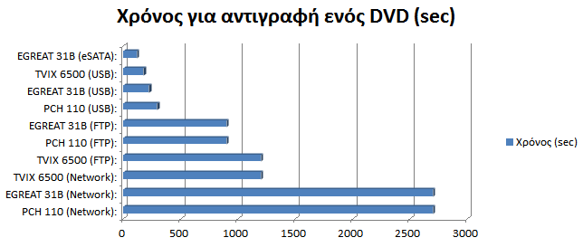

Όσο αφορά τις ταχύτητες, από fast ethernet μπορείς να περιμένεις μέχρι περίπου 3,5MB/sec.. όχι παραπάνω. Hardware περιορισμός αυτών των chipset.
Από ασύρματο απλά το ξεχνάς.

Πάρε και τις μετρήσεις που είχα κάνει πέρυσι για την τότε "σοδειά" των media players:
Re: POPCORN A-110 MEDIA PLAYER
Αυτό θα πει κατατοπίζω!
Σχετικά με την εγγύηση του 110?
Υπάρχει καποιο media player που να ανταποκρίνεται στις απαιτήσεις μου σχετικά με χρηση ως torrent downloader??
