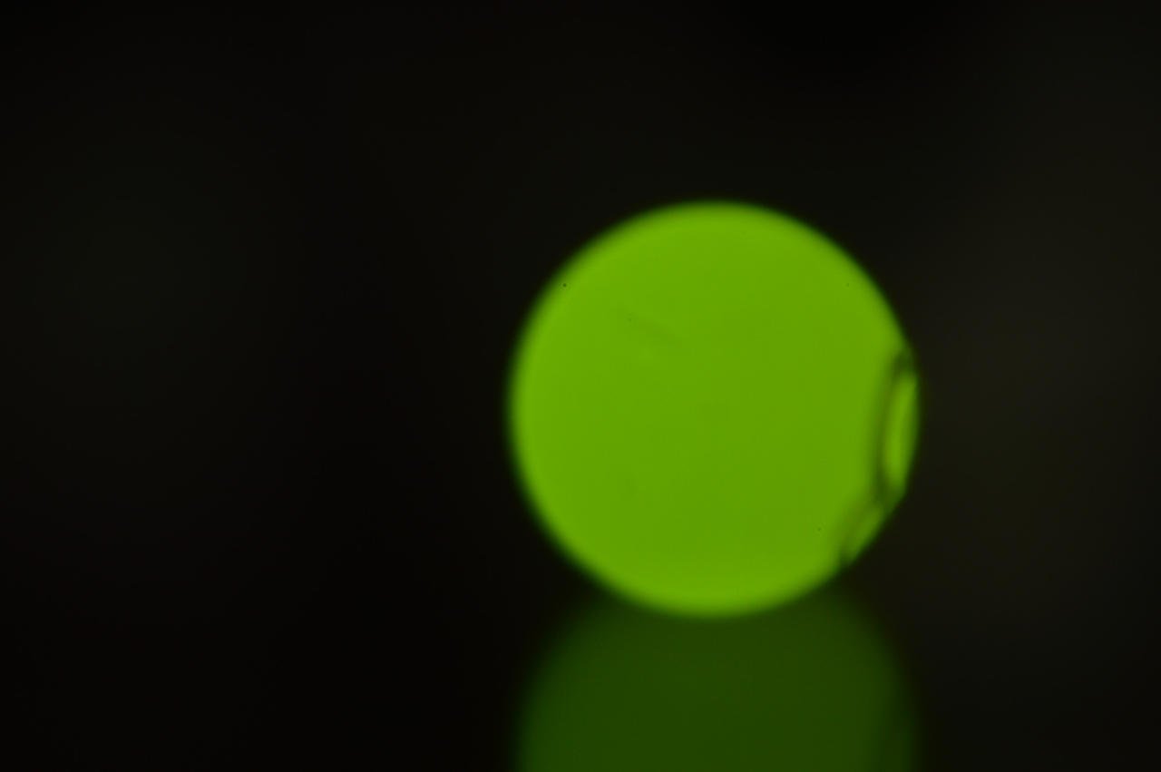

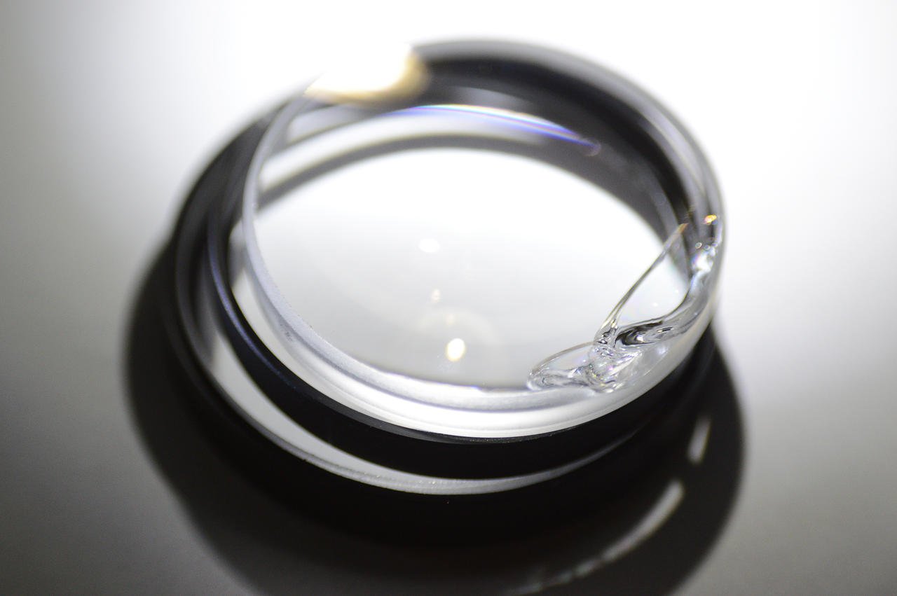

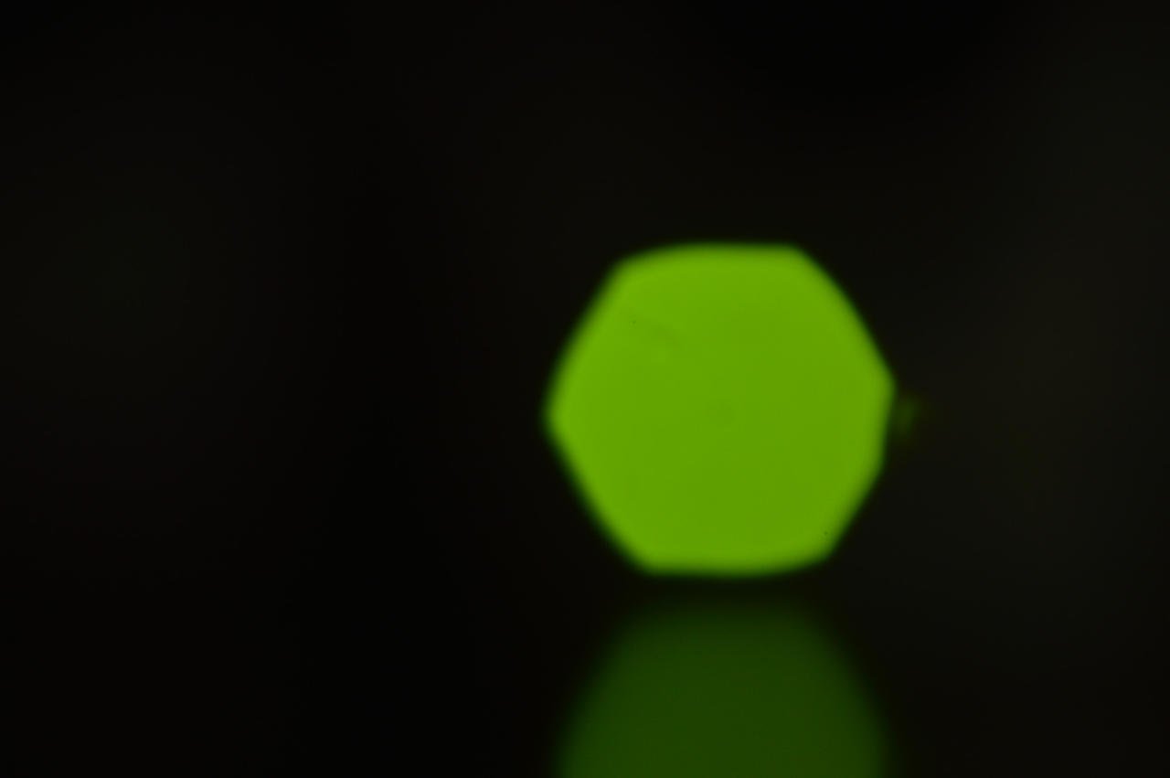

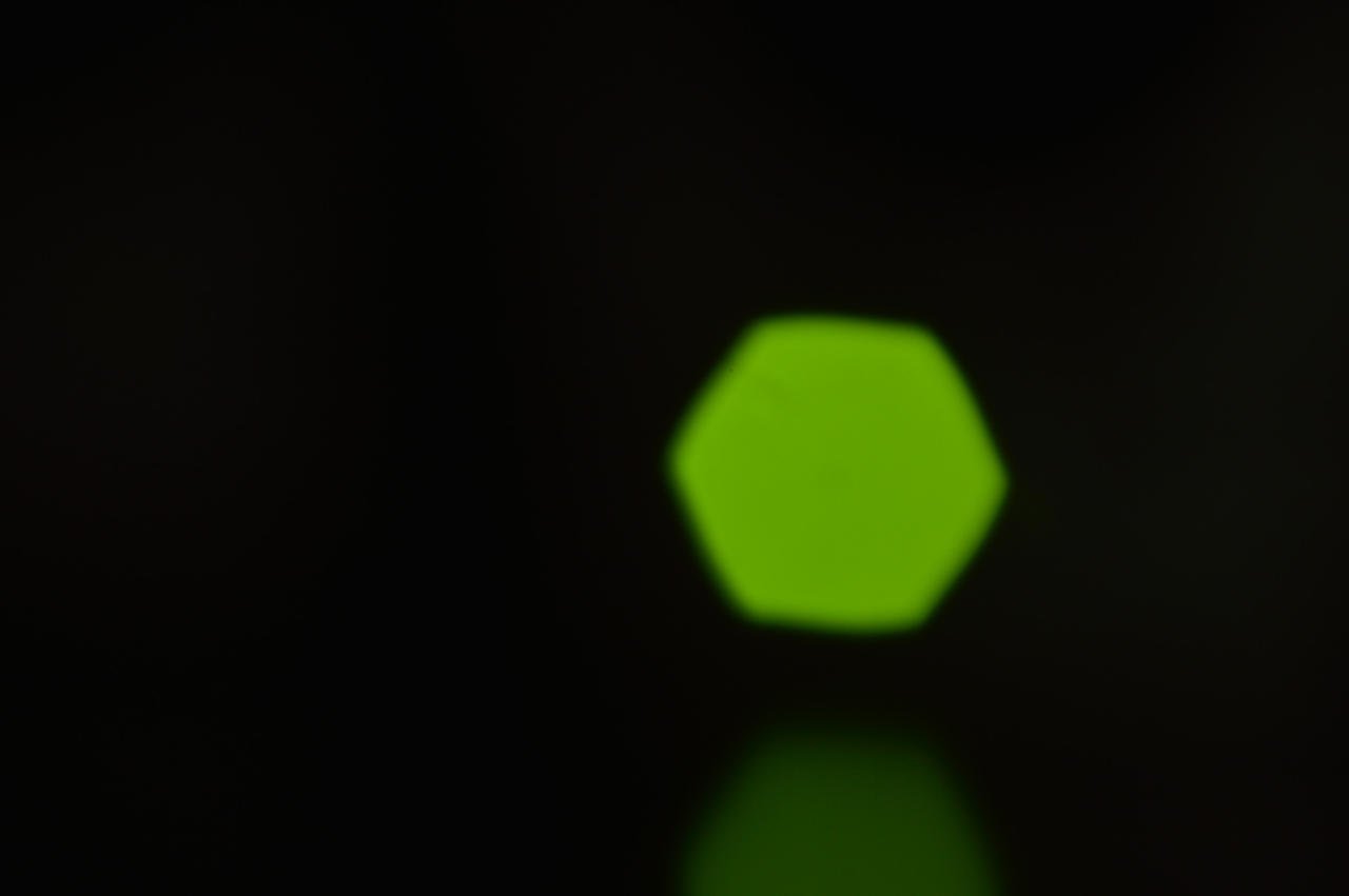

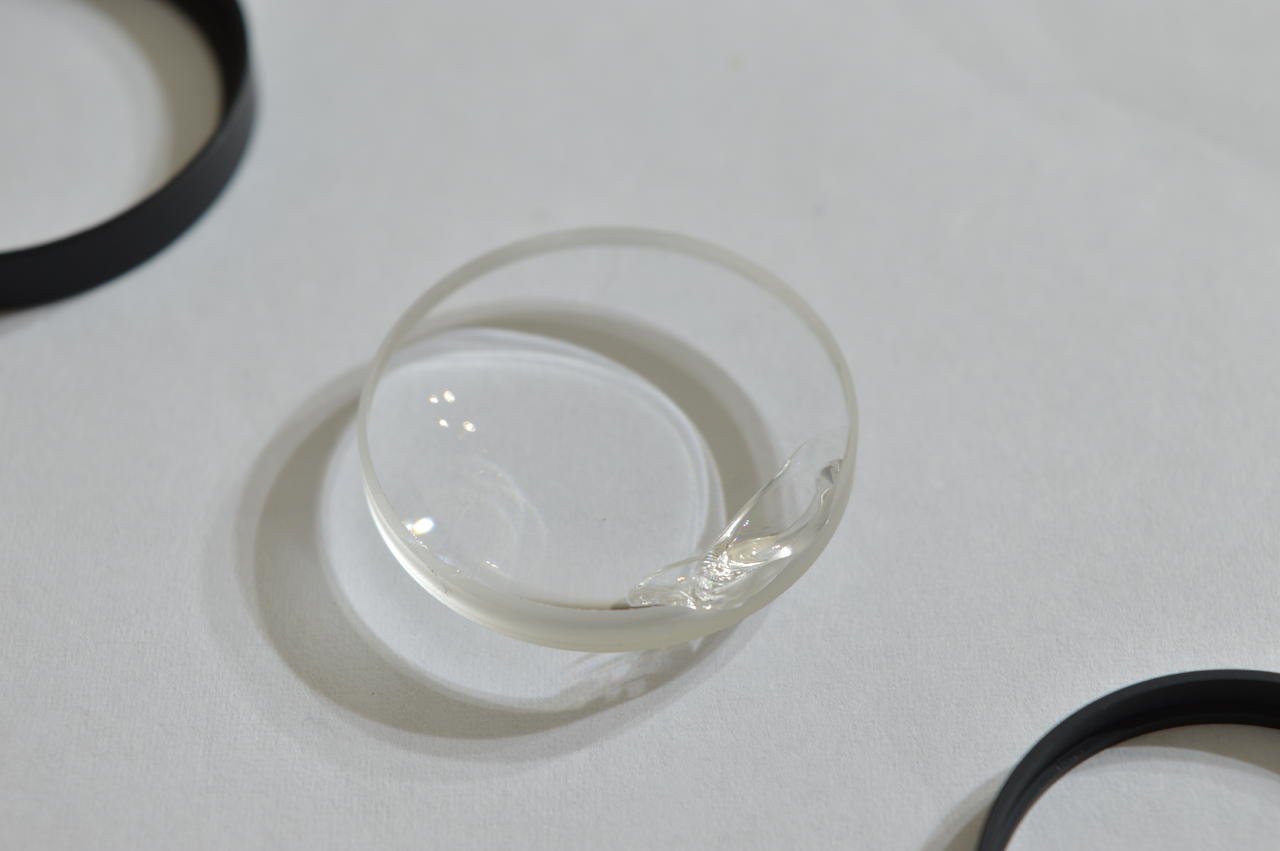

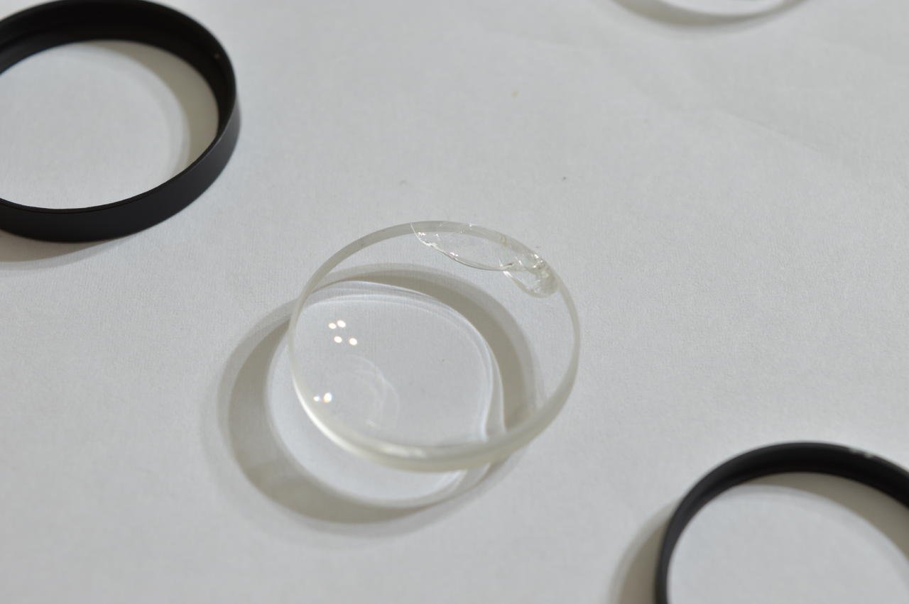

Καταρχάς χρόνια πολλά και καλά Χριστούγεννα με υγεία και ευτυχία. Μετά από πολύ καιρό σκέφτηκα να γράψω στο topic που άρχισα μιας και ο φακός τελικά επισκευάστηκε -σχεδόν- επιτυχώς. Ξέρω πως θα σκεφτείτε πολλοί, τί κάθεσαι και ασχολείσαι τόσο με έναν τόσο παλιό φακό; Δυστυχώς no money για καινούριους φακούς προς το παρόν...:music-smiley-005: Επίσης παρά το βάρος του φακού και το δύσκολο manual focus στο μικρό οφθαλμοσκόπιο της D3200, η λειτουργία macro και το σταθερό διάφραγμα μου χρειάζονται αρκετά με αποτέλεσμα να χρησιμοποιώ αρκετά συχνά το φακό! (μοιάζει αρκετά με τον Nikon 75-150 f/4)
Το τραγελαφικό της υπόθεσης είναι η αφορμή για να καταφέρω να τον φτιάξω:
Πριν ένα με ενάμισι μήνα γυρνώντας ξημερώματα Κυριακής μετά από έξοδο και μην μπορώντας να κοιμηθώ μιας και το κεφάλι ήταν κουδούνι, αντικρίζω το φακό πάνω στο ράφι και λέω δεν κάνω μια τελευταία προσπάθεια;
Ανοίγω το πίσω μέρος του φακού για άλλη μια φορά και κάνω δοκιμές μέχρι που σκέφτομαι, μήπως το λάθος δεν είναι σε αυτά τα 2 στοιχεία; Γυρίζω ανάποδα το αμέσως προηγούμενο στοιχείο, βάζω και τα άλλα 2 στοιχεία στη θέση που θεωρούσα σωστή, τον βιδώνω και μπαίνει πάλι στη μηχανή. Προς μεγάλη μου έκπληξη φαίνεται να δουλεύει σωστά! Παίζω με τα εστιακά μήκη, δαχτυλίδι macro, διάφραγμα και εστίαση και όλα δουλεύουν ρολόι..
Η μόνη παραφωνία ήταν ένα σπασμένο κρύσταλλο σε μια από τις προηγούμενες προσπάθειες επισκευής: Ενώ το κρατούσα με το τσιμπιδάκι και το φύσαγα με το φυσερό, φεύγει το κρύσταλλο και πέφτει από 1 μέτρο στο πάτωμα(μάρμαρο), κάτι που είχε ξανασυμβεί 3-4 φορές χωρίς να πάθει κάτι και τσακ να μια ρωγμή -ΕΥΤΥΧΩΣ- στην άκρη του. Όταν το είδα λέω τη γ@μήσαμε αλλά ένιωσα μια ανακούφιση που τουλάχιστον δεν έγινε κομμάτια ώστε να αχρηστευτεί τελείως ο φακός..Εμμ αυτά παθαίνεις όταν δεν είσαι αρκετά ψύχραιμος και προσεκτικός.
Παραδόξως δεν φαίνεται να επηρεάζει καθόλου την εικόνα, ειδικά στα διαφράγματα f/8+ που τον χρησιμοποιώ περισσότερο, μιας και από εκεί και πάνω έχει τη μέγιστη οξύτητα ο φακός. Ο μόνος τρόπος τρόπος που μπορείς να παρατηρήσεις τη ρωγμή στην εικόνα είναι στο bokeh όταν είναι τέρμα ανοιχτός στο f/4 και ελάχιστα στο f/5.6.
Ωστόσο αυτό που παρατήρησα -μιας και είμαι τελείως ψείρας- είναι πως όσο σχολαστικά και να καθάρισα τα στοιχεία, το πανάκι έχει αφήσει πάνω μικροσκοπικούς κόκκους σκόνης/χνουδάκια που δεν φεύγουν με το φυσερό. Παρόλο που δεν φαίνονται στο κάθε στοιχείο ξεχωριστά, όταν κοιτάξεις μέσα από το φακό σε μια πολύ φωτεινή πηγή (πχ μια λάμπα ή ένα φακό) γίνονται αντιληπτοί μιας φαίνεται το σύνολο των κόκκων από όλα τα στοιχεία. Δεν ξέρω κατά πόσο επηρεάζουν την εικόνα πάντως σκέφτομαι να πάρω σετ καθαρισμού αισθητήρα και να δοκιμάσω να τα ξανακαθαρίσω.
Επίσης παρατήρησα ότι κάποια πανάκια (μάλλον δεν είναι από μικροίνες) αφήνουν μια μικρή στρώση γυαλάδας/λιπαρότητας όταν κοιτάς το κρύσταλλο υπό γωνία σε μια φωτεινή πηγή, κάτι που μπορεί να προκαλέσει flares και μειωμένη οξύτητα στην εικόνα. Προσέξτε το αυτό όταν καθαρίζετε τους φακούς και κυρίως το μπροστινό τους κρύσταλλο.
Παραθέτω πιο κάτω μερικές εικόνες.

Απάντηση: Re: Πρόβλημα με συναρμολογηση φακού
Αξιέπαινη η προσπαθεια σου και σίγουρα τετοια ατυχήματα συμβαίνουν σε οσους δεν εχουν μεγαλη εμπειρια επισκευών φακών, εγω οταν ξεκινώ κατι τετοιο τραβω σε καθε σταδιο φωτο ή βιντεο με καποια σημάδια για να μπορω μετα να γυρίσω πισω πιο ευκολα, παρόλα αυτα ειμαι προετοιμασμένος για το χειρότερο :bigcry:
Αν μένεις παντως ικανοποιημένος απο την αποδοση και την χρήση ενος τέτοιου φακου δηλ σε τραβαει το χειροκινητο, ευκολα μπορεις να τον αντικαταστήσεις με παρόμοιου εύρους φωτεινοτητας (με λίγα σχετικα χρήματα μιας και τέθηκε θεμα budget) απο eBay, επισης όλο και σε καποιους εδω μέσα θα περισσεύει , πιστευω παντως οτι τα σκουπιδάκια απο τις μικρο ίνες που περιγραφεις δεν μειώνουν καθολου την αποδοσή του ....
