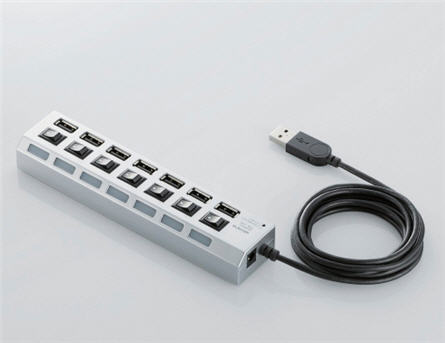

Το να πάρεις ένα καλώδιο επέκτασης USB, να κόψεις το περίβλημα σε κάποιο σημείο, να βρεις ποιο καλωδιάκι μεταφέρει την τάση και να του περάσεις ένα απλό διακοπτάκι On Off... το έχεις σκεφτεί?
Βέβαια σου κάνει και ένα τέτοιο, αλλά δεν νομίζω να το βρεις στην χώρα μας.

ενας διακοπτης ειναι η ασφαλης μεθοδος!

θα βαλω ενα διακοπτη και τελειωσαμε !
