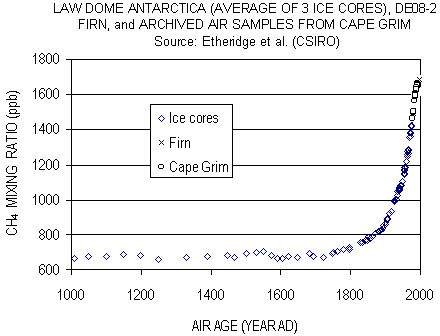

Υπάρχουν πολλές μελέτες που δείχνουν ότι έχουμε βάλει το χεράκι μας για αυτά που γίνονται. Τώρα να κάτσω να σας αραδιάσω μερικές εκατοντάδες δημιοσιεύσεις από επιστημονικά journal δεν νομίζω ότι έχει κάποιο νόημα. Θα σας δείξω όμως 2 διαγράμματα τα οποία μιλάνε από μόνα τους. Το πρώτο δείχνει την εξέλιξη της συγκέντρωσης του CO2 από τις αρχές της δεκαετίας του 80. Η κύρια αιτία είναι η αυξανόμενη χρήση των ορυκτών καυσίμων, αλλά και οι μεγάλες αποξηλώσεις του δάσους του Αμαζονίου (που είναι ο μεγαλύτερος πνεύμονας της γης).
Στη δεύτερη φωτογραφία που είναι και πιο ενδιαφέρουσα βλέπουμε τη συγκέντρωση του μεθανίου από το 1000 μΧ μέχρι σήμερα, όπως αυτή έχει υπολογιστεί από τις ποσότητες που έχουν αποθηκευτεί σε παγετώνες της Ανταρκτικής. Για όσους δεν το γνωρίζουν το μεθάνιο αποτελεί ένα από τα σημαντικότερα αέρια του θερμοκηπίου και η ίδια ποσότηταδεσμεύει 20 φορές περισσότερη θερμότητα σε σχέση με το διοξείδιο του άνθρακα.
Η πήγη στο πρώτο διάγραμμα είναι το WMO - World Data Centre for Greenhouse Gases από το 2003. Στο δεύτερο φαίνεται πάνω στη φωτογραφία.
Επίσης όσο αφορά τα αποθέματα του πετρελαίου δεν μας απασχολεί το πότε ακριβώς θα τελειώσουν. Υπάρχει διαθέσιμο πετρέλαιο που βρίσκεται στη γη με τη μορφή πισσούχου άμμου, βαρέως πετρελαίου, πετρέλαιο που αντλείται από μεγάλα βάθη ή πολικές περιοχές, καθώς και το σχιστολιθικό πετρέλαιο, τα οποία όλα πια στην ουσία προσμετρώνται σήμερα. Το θέμα είναι πότε θα αγγίξουμε το σημείο όπου τα μισά από τα τελικά ανακτήσιμα αποθέματα που εκτιμάτε ότι υπάρχουν έχουν αντληθεί. Γιατί από τότε και σύμφωνα με τη θεωρία του Hubbert που έχει αποδειχθεί η τιμή του πετρελαίου δεν θα ξαναμειωθεί ποτέ. Για εμένα έχουμε αγγίξει ήδη το σημείο αυτό, για άλλους ερευνητές είναι μέσα στην επόμενη δεκαετία αυτό το σημείο. Το σημαντικό που πρέπει να ξέρουμε είναι ότι αν αρχίσει να ακριβαίνει μόνιμα, τότε άλλες πηγές ενέργειας θα γίνουν αυτόματα ανταγωνιστικές (πχ. τα φωτοβολταϊκά αναμένεται μέσα στην επόμενη πενταετία να έχουν φτάσει στο 1 $ / 1 kWp πράγμα που με μια τιμή του πετρελαίου της τάξης των 130-150 $ το βαρέλι θα τα κάνει άμεσο ανταγωνιστή οικονομικά). Επίσης μην ξεχνάμε πως σήμερα έχει 100 $ το βαρέλι ενώ προ τριετίας είχε κοντά στα 60 $...
