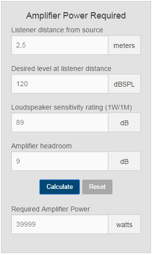

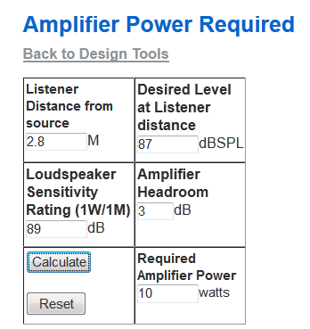

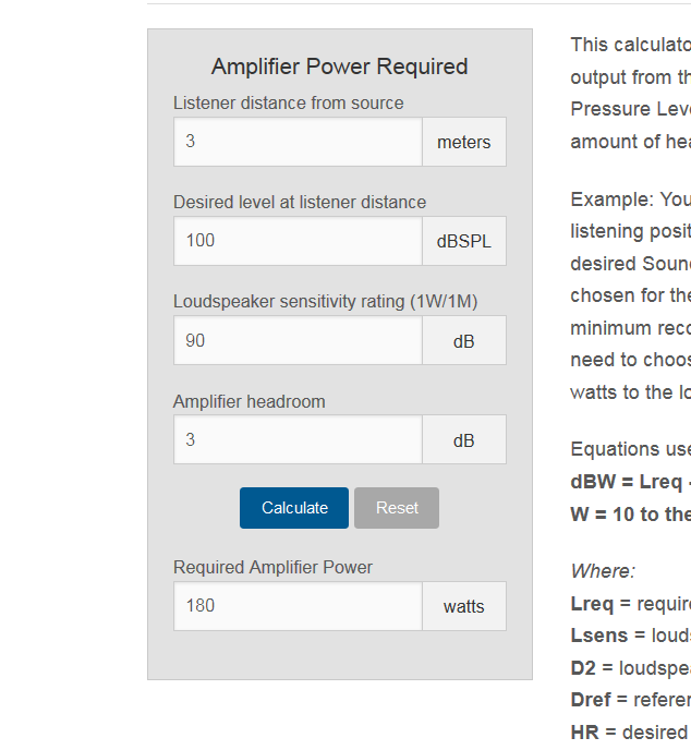

Το calculator του θέματος έχει περισσότερο "ακαδημαϊκό" ενδιαφέρον γιατί αντιμετωπίζει τα ηχεία σαν ωμικά φορτία, πράγμα που δεν ισχύει.
Με άλλα λόγια, οι πράξεις του είναι σωστές αν στόχος είναι να εκτιμήσουμε την ισχύ που χρειάζεται για να ακούσουμε ένα ημίτονο των (π.χ.) 1KHz στα (π.χ.) 90db.
Όταν μπαίνει και το υπόλοιπο φάσμα στο παιχνίδι η εικόνα αλλάζει, ανάλογα φυσικά με την υλοποίηση των ηχείων.
Οπότε, χαριτωμένο, αλλά άχρηστο.
Btw, το headroom όπως το περιγράφει αναφέρεται σε περιθώριο που αφήνουμε (επίτηδες) στον ενισχυτή ώστε να μένει μακρυά από τα όριά του (clipping). Οπότε τα db που αναφέρει είναι το peak της εξόδου.
